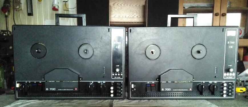

Zase jsem narazil na problém s B700-4K, stále se mi nedaří sehnat schéma,
zato už mám dva kusy, a zjistil jsem, že dělali minimálně dvě verze. Jedna s přepínáním rychlostí, druhá s 4 napevno. Přepíná se to pouze mechanicky, elektricky nic. Veškerá elektronika je naprosto odlišná od běžné verze. Jsem zvědavý, co tam vlastně nandali. Opticky toho člověk moc nezjistí, je to tam dost "namrmlený"

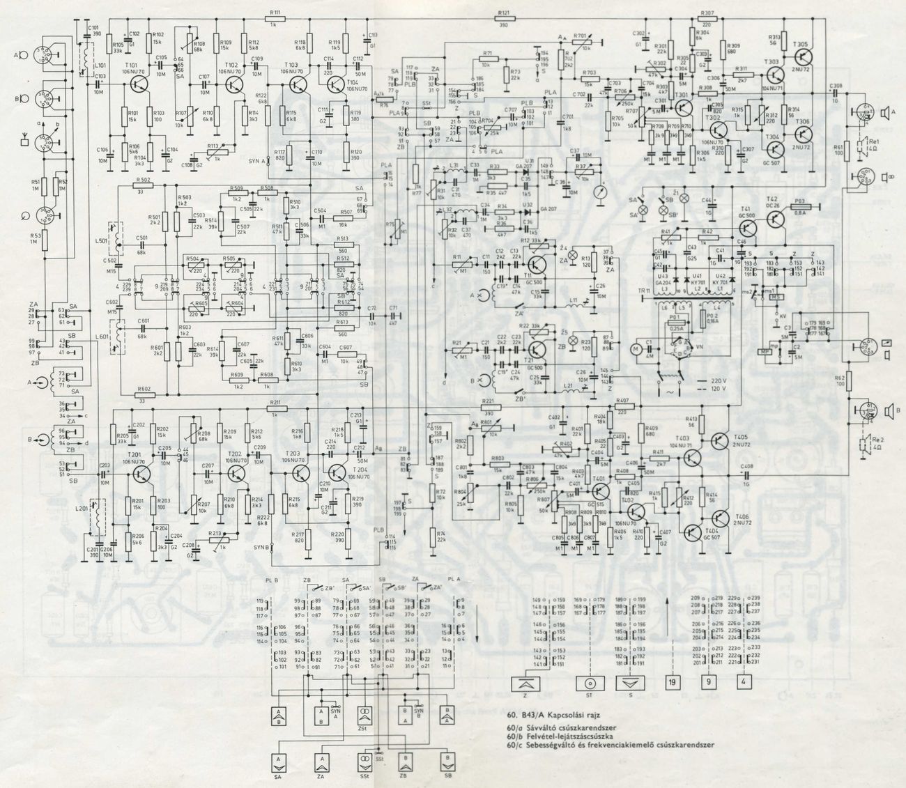

#263 Příspěvek od ronoda »
Potřebuji poradit, nasměrovat. Mám rozdělanou B43A. Ona je vlastně funkční, mechanika dokonce perfekně převíjí a brzdí, přítlačná kladka má i něco navíc než je běžné, ale reprodukce je hrozně ve výškách. Při basech na max a víškách na minimum to je trochu "stravitelné" Je to při rychlosti 9 ale i při rychlosti 19. a na obou kanálech. (hlava lehce unavená)
- čím by jste začali vy?
#264 Příspěvek od ok1hga »
elyty v signálové cestě, mohou být vyschlé . . .
ronoda
Příspěvky: 825
Bydliště: Pardubice
#265 Příspěvek od ronoda »
C103, 105, 107, 109, 112. Ještě nějaké? (bez konce)
#266 Příspěvek od sinclair »
Jestli to hraje blbě i na napěťovém výstupu, tak měř odpředu. Jestli je napěťový výstup ještě v pořádku, tak odzadu.
Kontrolovat jedním vrzem všecko, když už to máš rozdělaný.
Vyměníš jen dva-čtyři a za půl roku při jejich stáří a v teple zhasnou další.
Ta řada TC962-968 trpěla u menších průměrů na brzké ztvrdnutí gumy. 10uF/25V, 20uF/12V jsou vadný každý druhý.
A ty hovňáky okolo korekcí vyměň taky, budou mít hrozný svod a ujetý +50%.
Při zodpovědné GO jakéhokoli modelu z řady B4, zůstanou v deskách původní jenom odpory, polystyreny, cívky, trimry, tranzistory a některé elyty větších průměrů. Velký hliníkáče ze zdroje a z reprovýstupu jsou obvykle v pohodě, jdou s trpělivostí znova naformovat.
Menší elyty a hovňáky z 95% musí pryč.

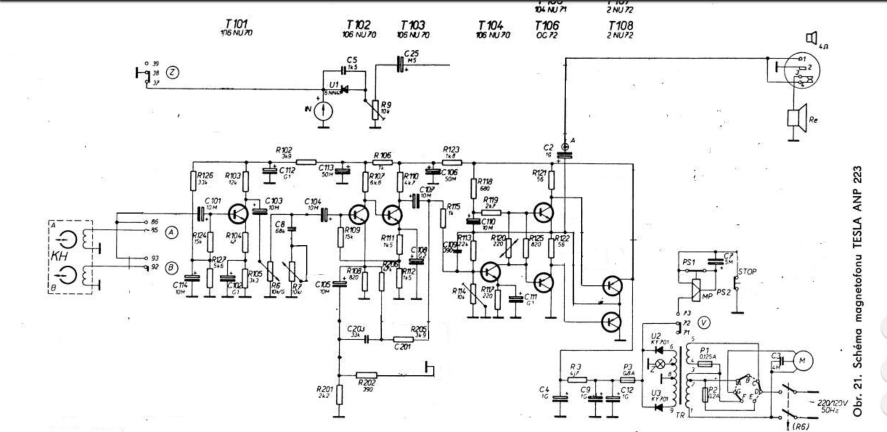

-Dostal jsem se do fáze kdy už mám všechny Teslácké cívkové (15+18 ) tranzistorové magnetofony. Teď už jen zvyšuji kvalitu, jak mechanickou, tak elektrickou. Z těch co mám navíc, chci jednu B42, kde jsou neustále problémy s přepínači (lišty), upravit jen jako "přehrávač" Vyřadit všechny přepínače v signálové cestě. Tak jsem očesal schema na přehrávač, je to dobře? Přepínač stop nemám zatím vyřešený čím ho nahradím.
A když už tam je indikátor, tak aby se hýbal při snímání, kam nejlépe připojit C25? Díky
Příspěvky: 14453
#268 Příspěvek od masar »
Ano, lze takto zapojit. Není nutno odpojovat výstup na konektor pro snímací zesilovač (z běžce R7). C25 připoj na kladný pól C2.
:wink:
