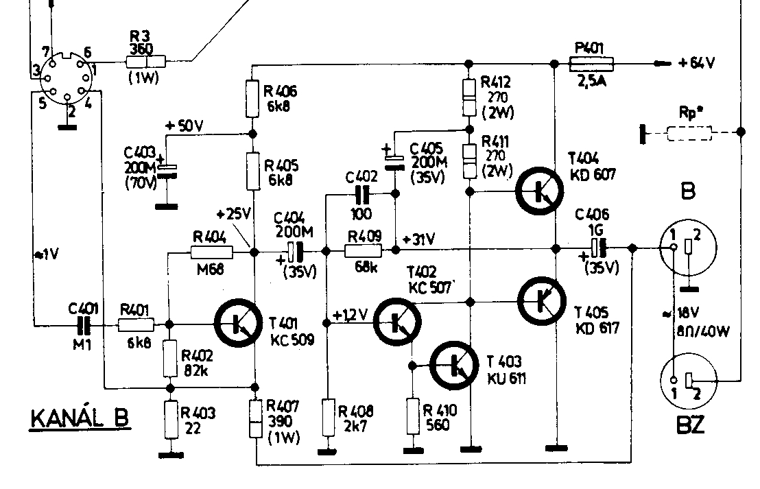

Jakou přesně cestou se dostane na výstup výkon třeba 50mW/4Ω?

danhard píše:A co je to signálová cesta ?
Ptáš se sice blbě, ale budiž. Signálová cesta je cesta, kudy se dostává signál ze vstupu na výstup. To, že k jeho přenosu a výkonovému zesílení je třeba dodat energii z napájení (a nejvíce do koncových tranzistorů), není třeba (snad) zdůrazňovat. To není žádná spekulace, danharde. Pokud nevíš, co je to "signálová cesta", nemůžeš sinclairovi objasnit, jak se dostane 50mW na výstup zesilovače.
Tak nepiš, že "nikudy", protože TO je ten nesmysl. :wink:

Tak teda ještě jednou a srozumitelněji:
Z čeho a kudy se dostane na výstup toho koncového zesilovače výkon 50mW/4Ω, když v tomto momentu /výkonovém bodě/ jsou koncové tranzistory ještě natvrdo zavřené, bez předpětí, studené jak nebožtík a nemohou tedy do výstupu žádných 50mW dodat?

Ale to je přece nesmysl. To když pomalu budeš zvyšovat hlasitost, tak ti výstup najednou "skočí" na >50mW? Co je to za blbou úvahu?
Aby bylo na výstupu 50mW, t.j. cca +0,6V/-0,6V/4Ω(sinus), musí být přece na bázích výstupních tranzistorů odpovídající napěťový rozkmit, který se o 50mW na emitorech postará.

#266 Příspěvek od ok1hga »
tak a teď si odzkoušejte jednu šílenost,
že vyhodíte oba koncáky . . . .
. . . a budete čumět, že to bude hrát taky.
jen to bude slabý . . .
kudy se ten signál dostane na výstup ???

#267 Příspěvek od masar »
Bez koncáků bude signál vznikat na odporu R412 a přes bootstrapový kondenzátor C405 půjde na výstup.

#268 Příspěvek od ok1hga »
. . . no vidíš
a když tam bude R313 bude to ještě lepší . . .

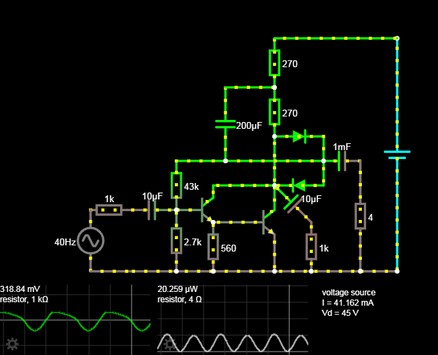

#270 Příspěvek od microlan »
Figu borovů, 20 uW proleze botstrapem
