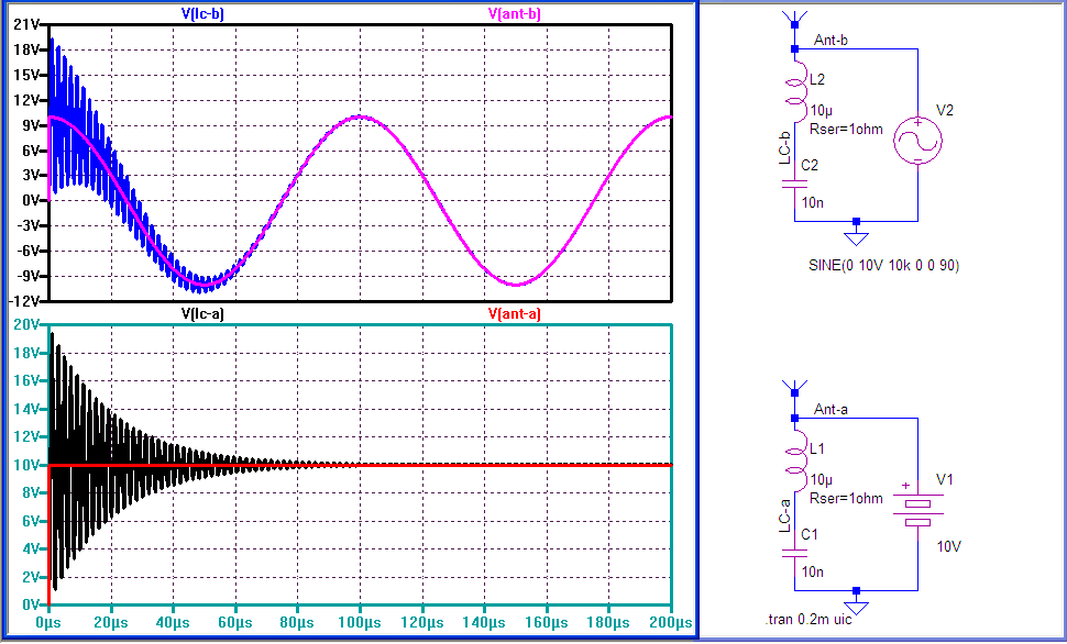

Bernard
Příspěvky: 3654
#282 Příspěvek od Bernard »
Kdyby ses naučil simulátor (návrh tu byl 6.3.2014), tak by sis mohl najít sám odpovědi a nemusels o ně škemrat.
(25.43 KiB) Staženo 49 x

Samozřejmě, že to nepatrně zakmitá a pak se to uklidní a nebude se dál dít nic.
Konečně Bernard odpověděl za mě a jasněji to snad ani nešlo.
