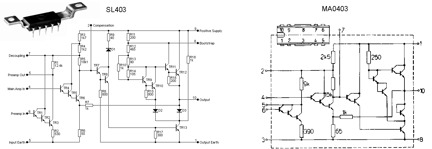

Náhodou jsem narazil na další zajímavej audio zesilovač s křidýlky SL402A. Pro mě neznámá věc.
#273 Příspěvek od EKKAR »
Ve videu je v textu zobrazený publikace vidět označení SL402A a SL403A. Čmuchám čmuchám, MA0403 - nebyl to nakonec nějakej možná i nechtěnej "praotec" toho rožnovskýho zázraku????

EKKAR píše:Čmuchám čmuchám, MA0403 - nebyl to nakonec nějakej možná i nechtěnej "praotec" toho rožnovskýho zázraku????
Je to tak, MA0403 je tak trochu ošizený, hlavně nemožností využití Bootstrapu.
