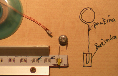

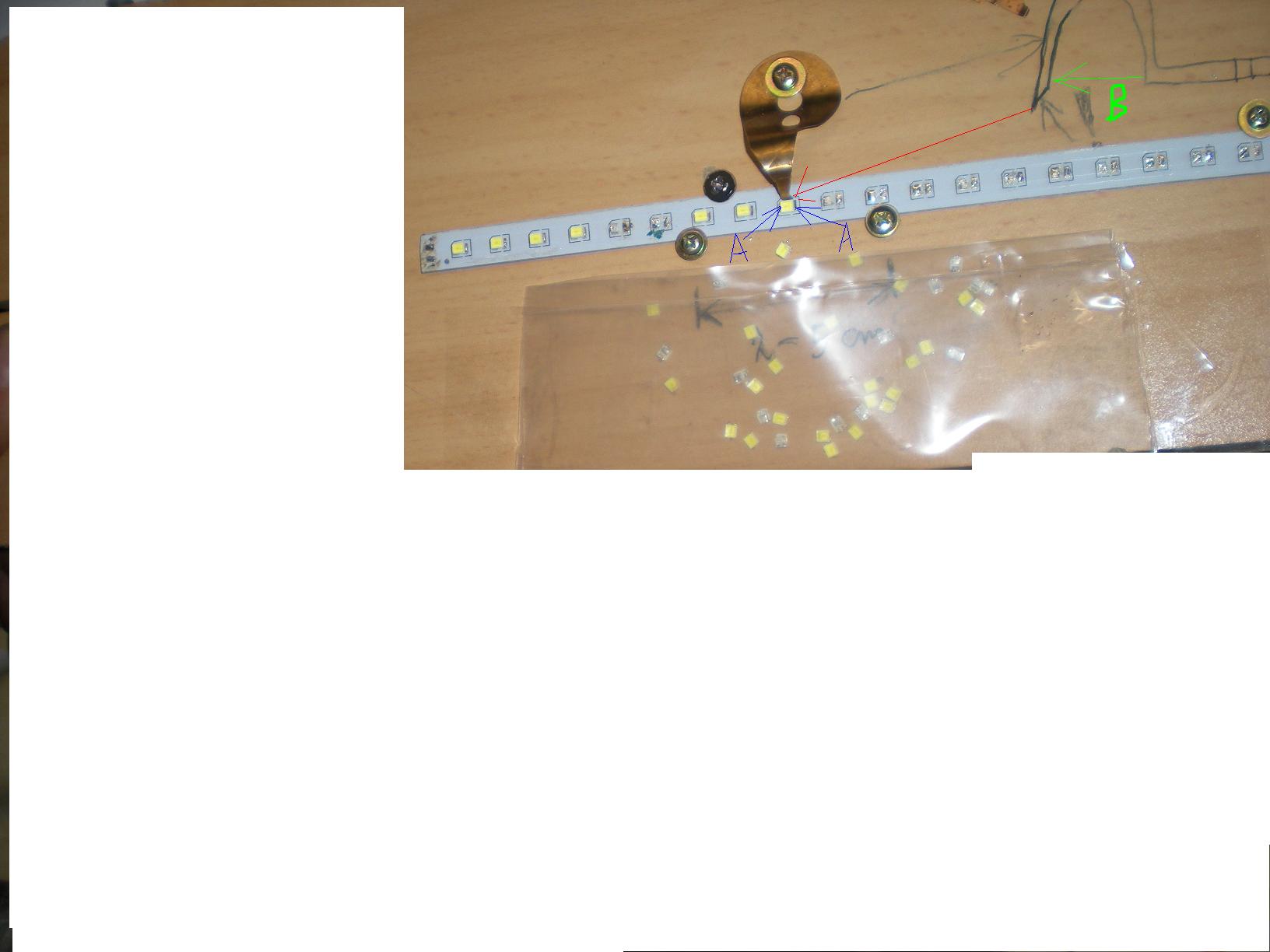

Dalsi vyborny a jednoduchy pripravok na odpajanie čip lediek ktore sa inac poskodia!!
Z obr.vidiet ako to funguje.Plochu pruzinu je treba zalozit,koniec treba upravit podla obr!.Treba to robit dvomi micropajkami,nie trafopajkov,ktorov by sa ledky (plast)poskodili.treba prikladat uz hroty v pozadovanej teplote!Za tri az sryri sek.pri takej teplote je cip odpojeny bez neakeho poskodenia!!!Treba hroty pritlacit(opriet) na kovove vyvody cipov!V tych troch vodiacich sroboch to musi ist lachko! Nech sa dari!Stastne a vesele Vianoce.
A .)znaci z tadial prikladat micropajky.
Opatrne by to mozno slo asi aj s jednou micropajkou a jednou trafopajkov s tenkym/ spicatym /alebo tenkym sploštenym drotom .Treba vyskusat.Ja mam na to dve stare mikropajky zn. Tesla 24V/24W .Na zdroji mam dva konektory pre napajanie dvoch micropajok.Napajanie dvoch pajkov sa da vyrobit aj z jednej na dva mimo zdroja!Hroty treba mat vzdy ciste,ide to velmi rychlo .Pruzina plechova plocha nesmie mat velku silu, ani velmi slaba nemoze byt.Siroka na konci max ako ledky.Vodiace sroby stacia tri,ten celkom na pravo je na iny učel.
Staci hociaku plochu pruzina ohnut tak,aby vladala a stlacila ten čip dolu.
Ano, je to z Led Tube Light 60cm.Model XS-0627, /9W, / 230V Aj podobne ledky!
Ano s kym sa dohodnem ,posle mi niekolko trubic a vam poslenm napr 20,30 ,50 dob rych led čipov v obalke.Na vymenu led čipov nebudem mat velmi cas.Potrebujem v zime porobit vela nedokoncenej el.

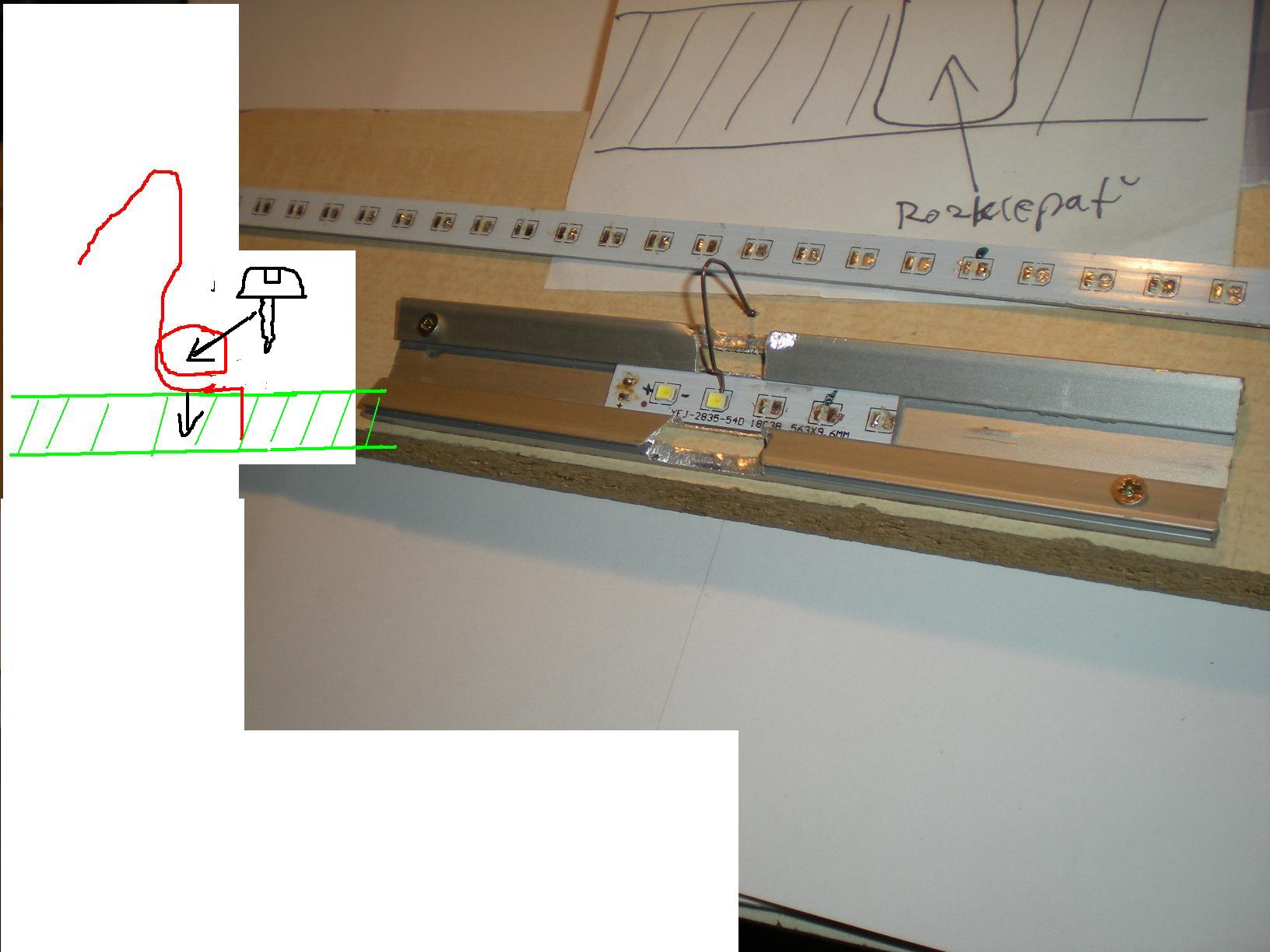

Na dalsom obr. je jednodukší sposob ako vyrobit tu pruzinu.80% casti okruhlej pruziny co bude v doske treba kladivom splostit.Predvrtat dierku do dosky ,pevne chytit drot do kombinaciek celkom pri spodku drotu a pladivom klepat po kombinackach.Takto postupovat az bude pruzina celkom dole v doske!Pruzina okruhla sa da este mnohymi sposobmi na dosku upevnit napr.okrutit okolo sroba dotiahnut a hore vytvarovat.
Led lišta je v origoš chladiči.treba sa s tym pohrad, kto by chcel to takto mat.Na obr.vidiet,ze ani jedna ledka sa takto neposkodila.Treba ako som pisal,mat dostatocne horuce hroty,prilozit jemne z bokov na tie kovove vyvody naraz dve pajky a za tri az styri sec.je bezpecne čip dole.
Pred pajkovanim noveho cipu je potrebne radsej STARU pajku odstranit ,moze tam ostat jemny rovny film,potriet pastov jemne aby sa cip lakšie pripajal .Tak isto aby na menenom čipe bol max.tenky film pajky.Vlozit potom čip na miesto ,ja mam uz urobenu na tom pripravku pruzinu ,ktora mi ten čip pritlačí o led pasik.Takto sa moze čip pripajat uz jednov pajkov s oboch stran, pridanim maleho mnozstva cinu ak treba!!
Na obr .v lavo som doplnil ako tie dve pruziny mozete jednoducho upevnit!
Na pritlačnej pruzine na pravo je na ohnutom konci drôtu este natiahnuta silikonova buzirka ,lebo drot by sa šmykal.
(107.84 KiB) Staženo 2576 x

Tu je obr.s tou pritlacnov pruzinov ten pripravok.Pokial je ten cin odstraneny takov paskov ako je na obr.na ľavo,ktora sa da kupit na tieto ucely,ide to aj bez pritlacnej pruziny !Cip sa pridzi niecím.Na tomto obr vidiet aj ako sa da pekne odstranit ten stary cín.Pozor na polaritu pri vkladani noveho čipu!Ja som robil aj tak ze som neodstranil vsetok cin ,vlozil to pod tu pruzinu a bolo to OK.

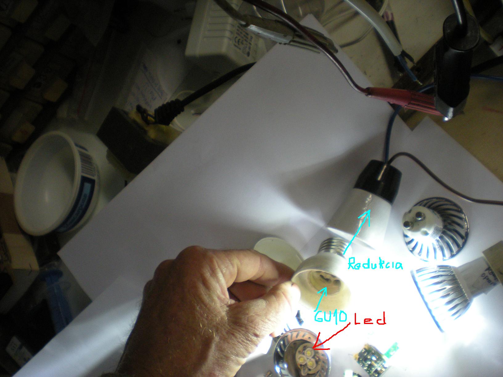

PeteBurns, ktore myslis,tie v bodovkach tri alebo štyri.Mozno najdem obr.co som opravoval,ci tie myslis.
Ak si myslel tieto, tak tie som uz 10 kusov opravil,aj redukcie vidis na obr.urobil 10 kusov.To je hracka,tieto ledky dobre osadit,treba mat na to system ako na tie led pasky ako ich bezpecne vybrat.Vybrat a poskodit ich dokaze aj maly chlapec.

Naposledy som menil tieto 3W - http://g03.a.alicdn.com/kf/HTB1l_oQHVXX ... te-LED.jpg - ta chladiaca ploska je ovela vacsia, ako privody, ich vymena je podstatne tazsia, ako tych obycajnych bez chladiacej plosky v strede...
tiktak1953
Příspěvky: 3953
Bydliště: SK -Žember-ovce
#297 Příspěvek od tiktak1953 »
Ja horkovzdusnov NIE,tak ako NIE co pisal EKKAR ,ze z oboch stran jednov pajkov!Treba NAHRIAT iba miesto /plošky/ktore čip drzia!!!Oni nie su pevne ako SMD sklena dioda!
PeteBurns, tie na tvojom odkaze su tie iste ako som meniil ja v tych bodovkach na mojom obr.Na tvojom obr.vrchny rad ledky ,horne nozky z lava do prava su: +,-,-vMam na to sposob ,ako ich pekne a presne osadim kde boli ,natieram kazdu aj chlad.pastov tak ,ako potom cely chladič!Ako som pisal ,treba mat na to dobry sposob!Ja nic nekupujem,mam to co druhi vyhodia,vsetka dobre vyberam a pouzijem na dalsie!

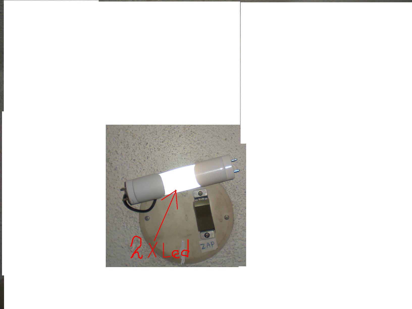

crestik,odpajat to mozes jedov pajkov,ale ako ich dokatujes je uz o inom!Ja co vypajam ,mozem pouzit inde.Tu na obr.som z led trubic urobil nocne osvetlenie do chodby v pivnici.Vecer to zapnem a rano vypnem.Pri tychto dvoch ledkach co su v nutri ,mam osvetlene dostatocne velky priestor,nemusim zapinat dve svetla!
Ze ci je to na 230V,ano je ! V krabici je nabijacka z mobilu 230/4,9V.Do, teraz som tam mal roky takto presne ziarovku z vianocnych ziaroviek,len to svietilo mnohokrat slabsie!!!Bude toho vela, co z tych trubicovych lediek porobim.
