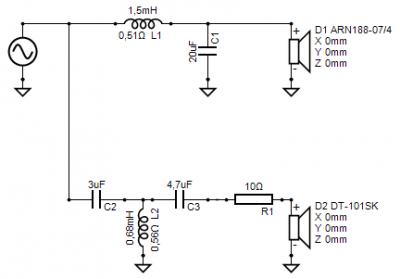

PetrL23 píše:Ahoj měl by si prosím tě schéma vyhybky k vytuněným ARN a výškáčům co tu doporučuješ? Díky
Ahoj. Našel jsem kombinaci ARN188-07/4 + DT-101SK. Mohlo by to být použitelné i pro ARN567 (5604, 5614, 5684) s přidaným prstencem. nevypadá to nevímjak, protože ta ozvučnice byla dost pofidérní (měniče nazapuštěny, hrany čela nesraženy) a umístění repro bylo obráceně (dole výška, nahoře středobas), ale jestli chceš, klidně to sem dám. Výhybka je jednoduchá se strmostí 12/18dB na okt., bez kompenzací a nějakých šílených hodnot součástek.

Kdybys byl tak hodnej určitě by se mi to hodilo mám natuněné ARN a chtěl bych je použít do dvoupásma v bassreflexu. Jediné co mi chybí je vyhybka.Děkuju

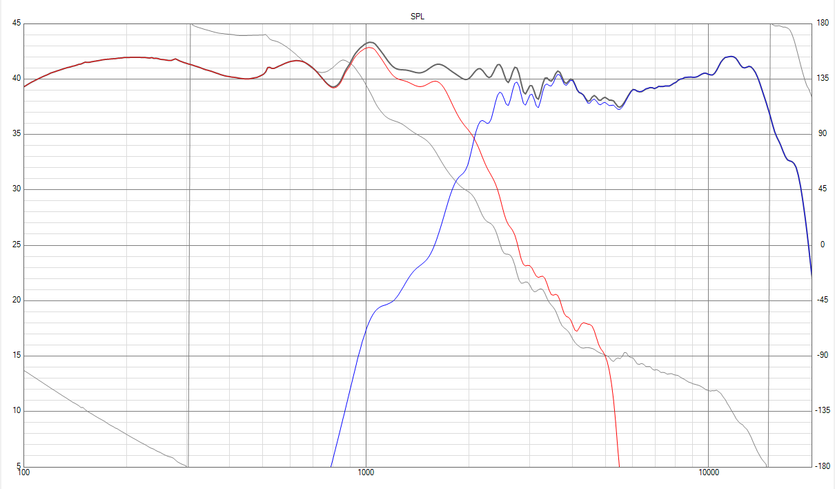

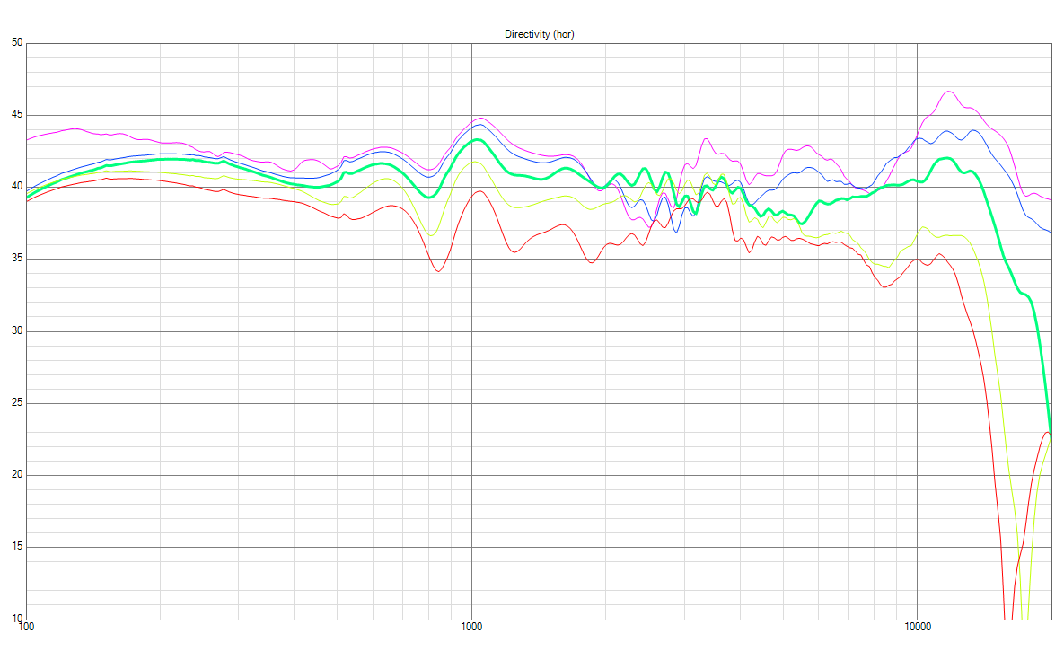

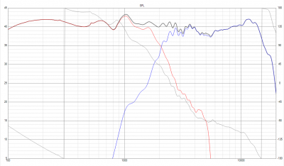

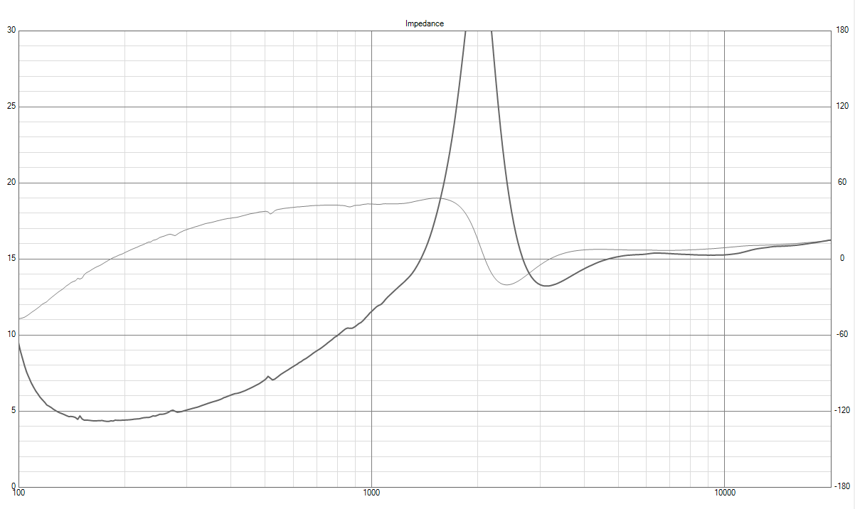

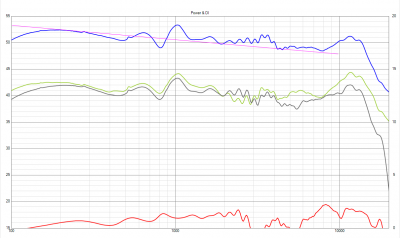

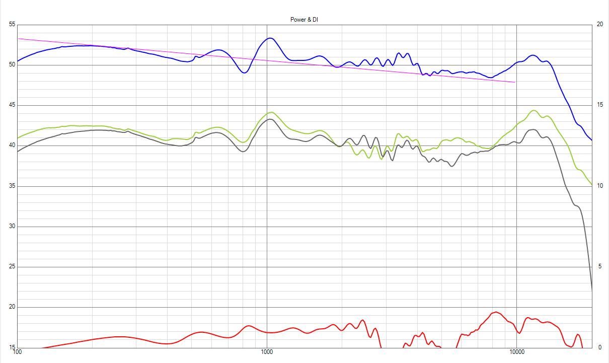

Ok, takže přikládám soubory. Jak jsem říkal, není to žádný extra super hifi. Kluci z práce si tenkrát sestavili bedýnky, já je jen odměřil a udělal výhybky. Bylo to do dílny, takže to nikdo neprožíval a cílem bylo neudělat výhybku jak atomovou elektrárnu. Problémy na 1k a 3,5k lze eliminovat RLC členama, ale tady to asi velký smysl nemělo.
Sinclair: I pro to appolitko by šel použít Monacor DT-101SK, nebo třeba Sica LP110.28, Dayton DC28F,... ale z ekonomickýho heldiska a hlediska dostupnosti je k tomu myslím ten DT-101SK celkem fajn. Použil jsem ho ve dvou projektech a za ty peníze bez výhrad.
impedanční charka
impedanční charka
směrovky 0-60° v kroku 15°
Celkový výzářený výkon do prostoru (modrá), poslechové okno +-15° horizontál od reference (oranžová), směrovostní index (červená)
Celková frekvenční charakteristika v poslechové ose - zvolena osa 30° horizontálně od osi soustavy
Schéma zapojení výhybky

Děkuji!! A jen pro jistotu je ta vyhybka pro bassreflex?
