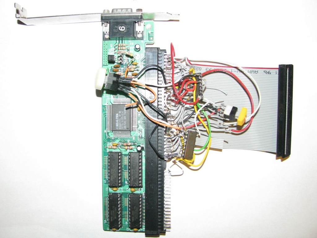

K tomu RTG3105iEH - při přednáškové debatě v Holicích na mě hledělo mnoho párů očí, :) na což jsem reagoval v tom smyslu, že nemá cenu uvádět detaily a nechám to na jindy (a raději písemně).
Experimentální připojení adaptéru VGA (původně určeného do ISA slotu v PC) jsem provedl nejjednodušším způsobem, jak to šlo. VGA používá množství I/O portů na řadě rozsahů, určených jednotlivými bloky adaptéru, viz stránky Jiřího Koska (Programování grafických karet EGA/VGA).
V teoretických výkladech padají pojmy jako externí registry, registry sequenceru, CRTC, GDC, atributové registry, registry DAC... a zaznívá řada hodnot adres ve dvanáctibitovém I/O adresování ISA (3C0h+3C1h, 3C2h, 3C3h, 3D4h+3D5h atd.).
Sharp má I/O interfejsing osmibitový, nepočítám do toho instrukce OUT (C),A apod., ve kterých je adresa defacto šestnáctibitová. Zápis do I/O portů jsem řešil inverzí AD7 a "zdánlivým ignorováním bitů AD8..AD11". Ve výsledku se můj pokusný konverzní adaptér chová tak, že pokud je žádoucí zápis např. do registrů CRTC, stačí k tomu jeden zápis na port 54h (55h), vykonávaný Sharpem. Hardware uvede AD7 do HIGH a na AD8..11 pošle 0011B, čímž se docílí adresy 3D4h "na straně karty". Obdobné je to při zápisech do dalších bloků registrů VGA.
Pokud jde o zápisy instrukcemi pro práci s pamětí (tedy v tomto případě do "framebufferu"), využil jsem vlastnosti počítače MZ-800, který po instrukci OUT (E5h),A prohlásí úsek své paměti E000h..FFFFh za "disabled". Následné zápisy od E000h potom představují zápisy do "videopaměti" karty VGA, pokud je nastavený její textový režim a jsou nadefinované zobrazované znaky. Malá úprava na experimentálním adaptéru (MZ ->VGA) spočívala v připojení adresních vodičů AD8..AD19 na takové hodnoty, aby si při zápisu strobovaném signálem /MEMWR karta myslela, že jde o legitimní zápisy od B8000h (což jest framebuffer IBM MDA, 4000 bajtůch; v pořadí znak, atribut, znak, atribut... [počínaje levým horním rohem obrazovky]). Při tomto experimentu jsem nebyl ničím omezen, anžto úsek paměti Sharpa E000h..FFFFh je velký 8192 bajtů a framebuffer MDA je přibližně 2x menší.
Naposledy upravil(a) judeware dne 06 zář 2024, 16:29, celkem upraveno 1 x.

Výše uvedený program v MZ Basicu posloužil k experimentálnímu rozchození adaptéru "MZ -> VGA" (viz foto). Protikus konektoru PFL50 je součástí základní desky MZ-800, na něj v počítači navazuje kšanda cca 10cm dlouhá a potom následují dva sloty ve stylu PC-BUS (ale jen 50 kontaktů). V přípravku je hojně a improvizovaně drátováno, takže k adresaci stačí dva logické IO a mezi zápisy strobovanými (na PC) SMEMW, resp. IOW, nutno ručně cvaknout dvěma přepínači (Turbo sw. z panelů starších PC).
Karta s RTG3105iEH je z mnou poptávaných věcí ta nejhůř dostupná. :oops:

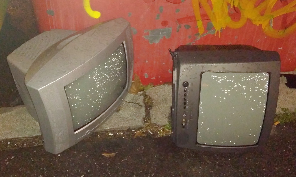

Hodilo by se ti neco z tehle srotu?
#294 Příspěvek od EKKAR »
To takhle říct nejde, to bys musel otevřít a vyfotit vnitřní desku tak, aby bylo čitelný označení na švábech.

Sem jel zrovna kolem, bez sroubovaku a nechtelo se mi u toho moknout... Treba to jude pozna uz podle xichtu, ze v tomle by mohlo neco byt nebo naopak, ze je to treba uz moc novy a nic...
judeware
Příspěvky: 2012
Bydliště: okres Písek
#296 Příspěvek od judeware »
Je to "nadměrně moderní" (z let 1996..2005) a teletext je součástí MCU. Ale - EEPROM v těch televizích jsou, občas slušné pasívy, univerzální tranzistory atd. Takže jestli je máš možnost někde odložit, převzal bych je v den konání akce Bytefest (26.10., Toulcův dvůr Hostivař). Přístupné pro veřejnost! 8-)

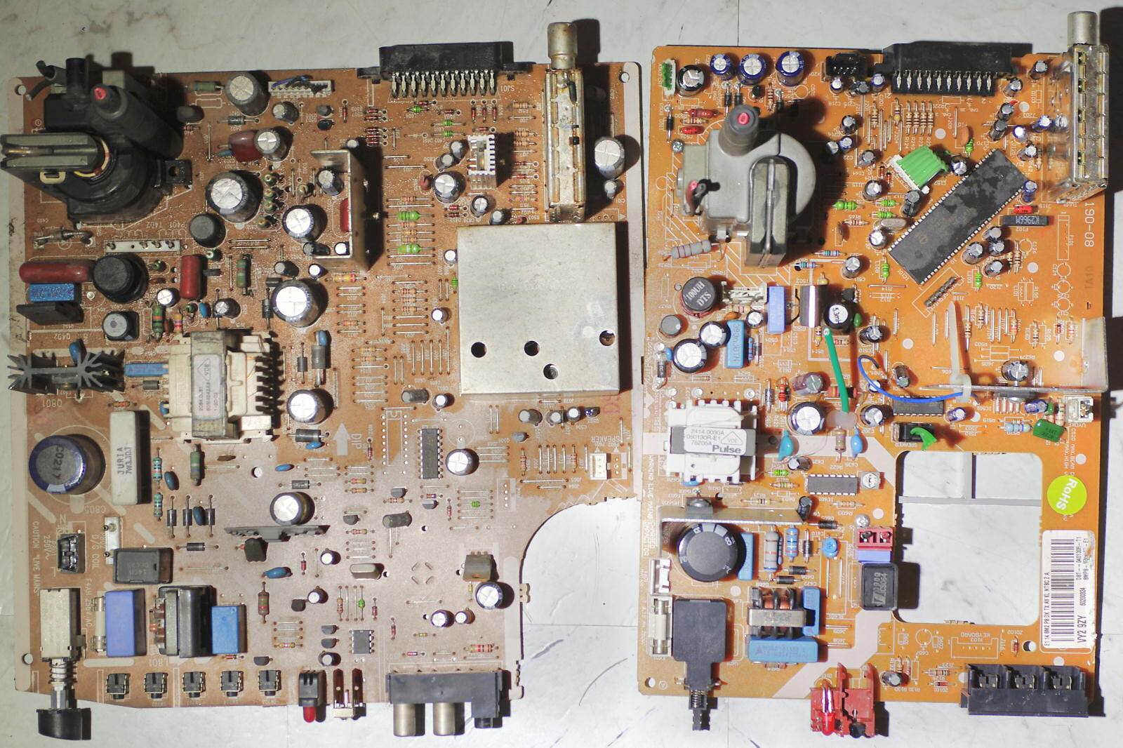

Dobra, tak sem se tam teda vypravil (kupodivu mistni houmlesaci asi lezi s krabicakem nekde v teple a suchu kanalu - med nikdo nechce) a kuchnul to. Rekl bych, ze pro tebe je to az prilis moderni a high integrated, cipu je tam velmi pomalu. Na 1 desce je 24WC16P, TDA7267A a zespod nake SMD TQFP procaky ST STV2238D a DW195C-OE5, P990U01461. Na druhe desce je TDA16846, TDA2822, TDA8357 a velky DIL procak Philips TDA9345PS. Tak mi rekni, jesi to ma nakou cenu nebo jesi to tam mam jit vyhodit zpatky. Prip. jesi chces jen tu EEPROM nebo jiny cip, tak ti to vypajim, abych nemusel tahat a skladovat celou desku. Jeste nevim, jesi na Bytefest pojedu a pokud, tak ne autem...
No aspon ze sem si odnesl zpatky jeste pytlicek se 3 LGA procakama 2 pametma z NTB, takze ani ja nejdu s prazdnou :)
judeware
Příspěvky: 2012
#300 Příspěvek od judeware »
Doma v klidu bych vypreparoval všechno možné. Z obou: elektrolyty nad 1000µF, pokud to nejsou Capxon, Luxon apod.
Vlevo:
• primární filtrační C
• zdrojový tranzistor
• řádkový tranzistor
• zdrojový filtr (L+2ks krabicový C)
• pojistka s držákem
• BY228 (pokud je pod řádkovým transf.)
• krystaly kromě 4,43 a 8,86MHz
• přední LED
• tranzistor (resp. 78xx) vpravo vpředu
• EEPROM v DIP8
• je-li Japan, brávám i vypínač
Vpravo:
• řádkový tranzistor (nějak ho tam nevidím, nad pahýlem zeleného vodiče?)
• zdrojový TDA16846
• přední LED
• zelené a oranžové polštářky (je jich jen pár)
• EEPROM v DIP8
• přijímač IR, pokud lze vyčíst, že je "36kHz"
• hřebínek pod MCU
• trimry, pokud se mi subjektivně líbí
• někdy vytahuju i odjistitelné stahovací pásky :)
A to jsem popsal dvě méně využitelné televize.
