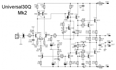

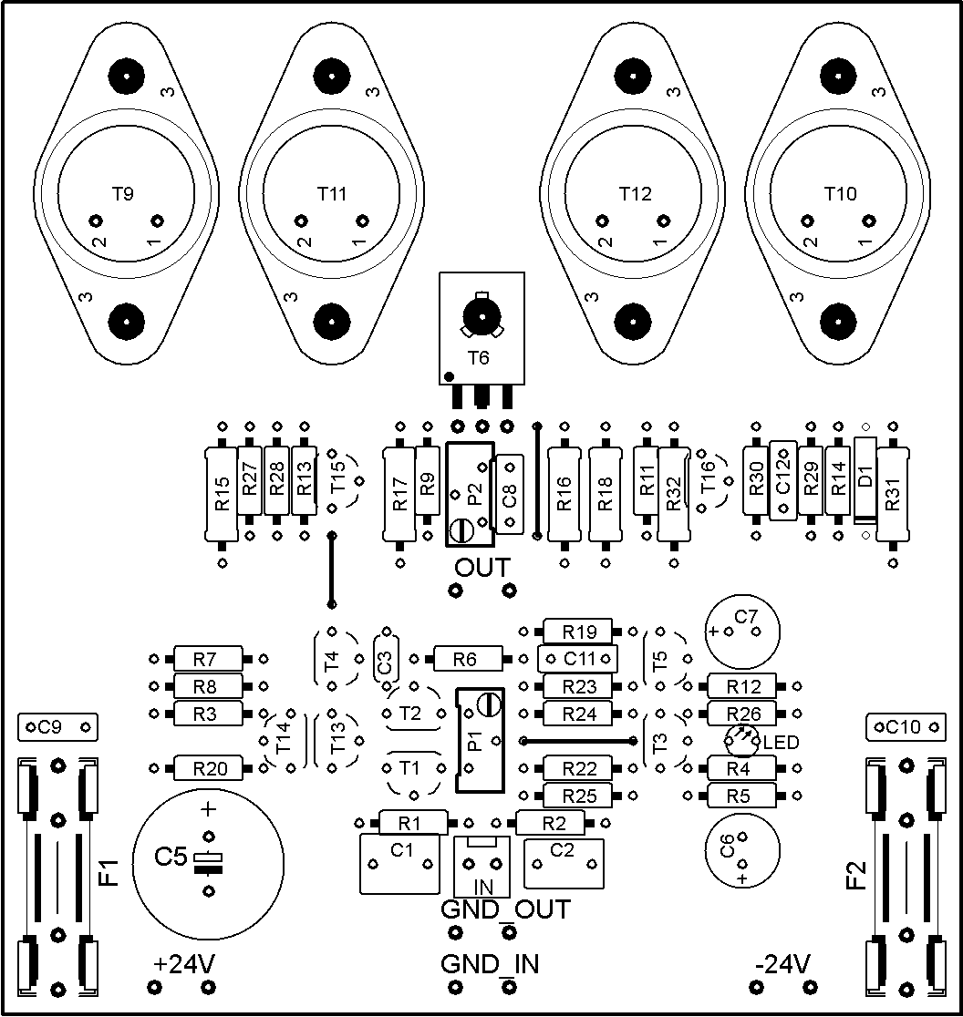

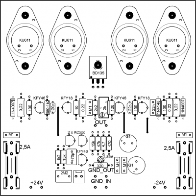

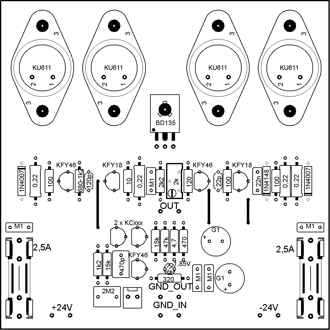

Autorem zesilovačů UNI15, UNI15Q a UNI30Q a několika dalších variant pro TO3 i TO66 včetně DPS je Nalimko ze svetelektro.com a to je jiný člověk, než je provozovatel těch stránek electronic.cekuj.net. Zapojení jsou funkční, postavilo se jich dost, nicméně dalo by se na tom ještě zapracovat a zoptimalizovat to. Tady byla primární hlavně jednoduchost, láce a využití šuplíkových součástek. V době kdy vznikala autor dle jeho vlastních slov neměl zdaleka takové zkušenosti jako dnes, učil se na tom a pak se dál věnoval už zajímavějším projektům. Ale i tak mi to přijde jako lepší varianta než si hrát s Tesláckou asimetrikou. Přijde mi to osobně jako nejlepší poměr mezi tím kolik to dá práce, jak je to jednoduché a co za to dostanu.
Přikládám podklady na starší verzi KC/KF a aktualizovanou, mírně vylepšenou verzi verzi pro BC a s opravenou chybkou. Fotky novější verze bohužel nejsou, jen té starší.
Aktualizovaná verze pro BC osazovák 2
Universal30Q_Mk2_DPS_88x94mm.rar
Aktualizovaná verze pro BC, DPS rozměr 88x94mm
(224.3 KiB) Staženo 306 x
Aktualizovaná verze pro BC.

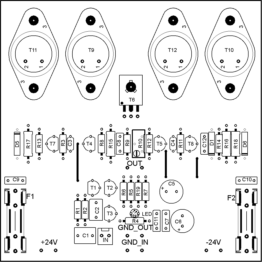

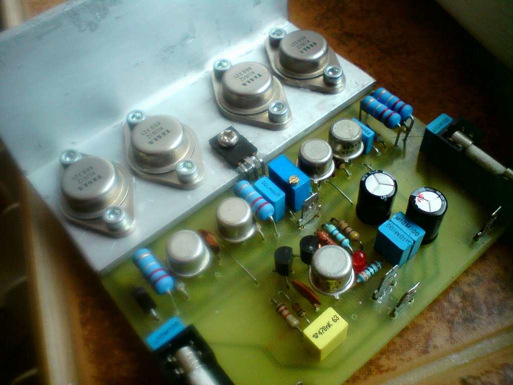

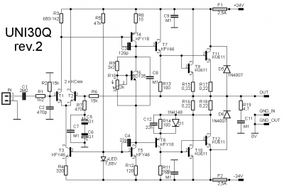

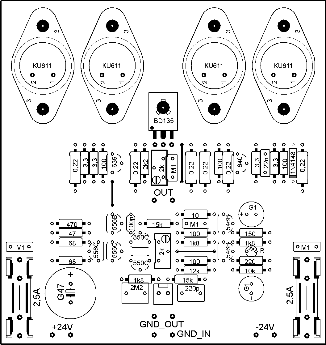

Ještě přidám podklady pro starší verzi UNI30Q určenou primárně pro KC/KFY ze šuplíku. Byla by škoda kdyby to zapadlo kdesi.
Jinak kdybych to dělal pro sebe a měl bych z nějakého uhozeného důvodu neodbytný a nepřekonatelný pocit, že tam ty KU611/612/601/602 musím mít, eventuálně KD33x (řekněme že mám určité vnitřní pochopení pro to, že někdo je prostě chce užitečně sdělat) tak bych si vzal jako základ desku na MIR50 (tu méně známou verzi pro TO3) nebo DPA110 (podle toho jaký bordel bych v šuplíku našel) a buď bych si jí upravil v PC a nebo kdyby se mi jo moc nechtělo, tak bych si hotovou desku upravil na hulváta nožem v jedné polovině na kvazoš (ale to by mi asi nedalo abych to neudělal raději hezky). Je to sice drobátko kanónem na vrabce, ale kdo si hraje nezlobí :) MIR50/DPA110 je skvělá též na sdělání zásob KD366/367, což také každý neví. Moc se mi ten projekt líbí.
Foto starší verze pro KC/KFY
Starší verze pro KC/KFY osazovák 2
UNI30Q_KU611_DPS.rar
Starší verze pro KC/KFY, DPS rozměr 90x90mm
(209.04 KiB) Staženo 247 x

Prosím vás, nie je v tom zapojení UNI30Q chyba, keď T10 a T12 majú spojené kolektory a nemaju emitorove odpory?
Teraz pozerám, že v tej verzii s BCckami je to v poriadku.
