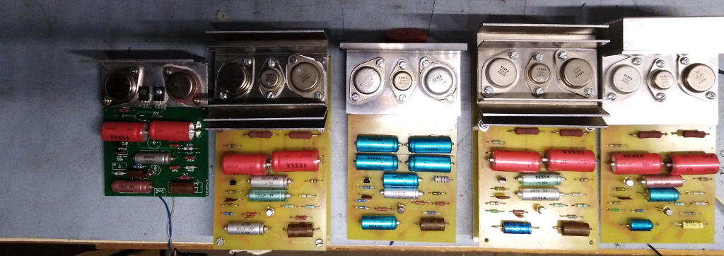

To je primitivní chyba, kterou si později opisovač opravil.
Začal bych chybami v původním návrhu :)
Nebudu probírat hodnoty, kde by to chtělo třeba 2x změnit, ale co třeba 2uF v subsonic filtru, jakou tam má funkci ?
Zapojení, kde jsou takové cypoviny, je nutné náležitě prověřit a prokádrovat :D
ps. Bohouš Sýkora i Pavel Dudek jsou stále na živu, tak může i vidlák s holinkama od hoven získat jejich stanovisko :lol:

Tak to sežeň aktéry, ať se něco přiučíme, jak to mysleli :D
Nechci jim dělat něco za zády, máme tu uživatelskou cenzuru starých dobrých časů od vidláka sinclaira :lol:
ps. mám rád vyvážené návrhy čehokoliv a to mi tento předzesilovač nepřipadá.
Na jednu stranu se leští klika k dokonalosti, na druhou stranu drhnou dveře, nebo je tam zbytečný materiál.
Třeba fyziologie. Mezní frekvence, kam to ještě zdůrazňuje výšky je 70kHz, je to zapotřebí ? K čemu je to dobré, že do zesilovače leze balast nad 20kHz ještě o 10 dB zesílen ? :roll:
Správná funkce fyziologie je svázána polohou regulátoru hlasitosti s hlasitostí poslechu.
Jak to funguje, když tam zapnu v cestě 20dB útlum ?

To by mě zajímal názor sinclaira, jestli má DPA 550 stejně zmršenou fyziologii, jako všechny ty fyziologie s potenciometrem s jednou odbočkou :D

Tak jsem měřil BD911/912 STM.
Při 1A beta cca 110-120, při 5A kolem 30, jak NPN, tak PNP.
2N6488 NPN ONsemi 1A >300, 5A cca 65.
2N6491 PNP ONsemi 1A cca 110, 5A cca 55.
Měřeno po 4 ks na typ, mezi kusy byl jen malý rozptyl.

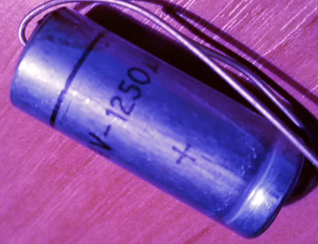

Mám teď spoustu elytů na 2,4V z toho skládkového nálezu, tak Ty možná použiju já. Dál se chystám precizně změřit náběh zdroje a energii toho lupance, pokud to bude pod 5W tak to nebudu řešit vůbec.

Japa by ne, 1250u/4V, akorát je velký jak TF010 470/40

Philips, ten se hodí :)

Ale 1200uF přes diody zdroje proudu zlikviduje úplně počáteční prdu při 220uF filtraci pro první tranzistor.
