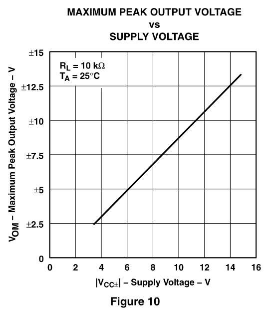

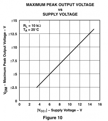

V grafu výstupního rozkmitu začíná napájecí napětí zhruba na ±3,5 V:

#37 Příspěvek od Jirka48 »
To je dobrá informace, ale mně to neříká nic o tom jak moc se sníží parametry, které jsou pro daný účel potřebné, ale dám na tebe a vyzkouším to. Díky.
