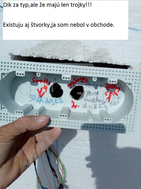

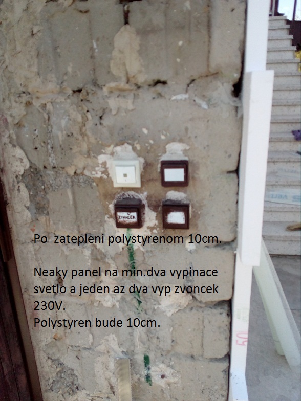

Dajte neaky tip naco/neaky spolocny panel/ upevnit tieto 4X krabice na vypinace svetlá a zvonceky.Budu na 10 cm polystyrene.Neviem co sa predava na tento sposob montaze.dik
#37 Příspěvek od ZdenekHQ »
Víš, že ten polystyren docela dobře hoří?
Navíc tam desítku nikde nevidím, a i to je možná málo, jak si posuneš rosnej bod do zdi, tak se smíchy neudržíš.

Do polystyrenu se normálně vyrábějí instalační krabice, stačí si vybrat na internetu podle vlastních požadavků

Já jen reagoval na to že neví co se na to prodává, stačí ale zadat do google elektroinstalace do polystyrenu a hned by věděl
To jak se to má dělat,je většinou v katalogu výrobce, jak sestava materiálu tak postup a informace kolem
Řekl bych že i na ty schody by našel návod i s obrázky materiálem a postupem
v katalogu výrobce
Jestli někam něco napatlá a pak se teprve ptá, aniž by si zjistil základy, to pak je jeho boj, akorát si přidělává problémy a zadělává na další..

Borci pod normální žlutý krabice do zateplováku namlátěj dřevenej špalek. :lol: Já jsem zateploval vatou a tam se krabice lepily do dolíků v zateplováku stavebním lepidlem co se používá na zatažení perlinky na polystyrénu nebo vatě.

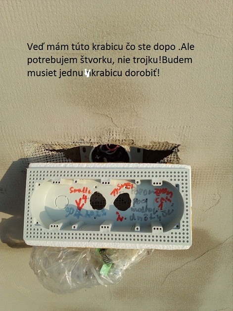

No ja byto tazko nasiel na nete,lebo okrem ineho mam problem aj s netom.Nenacitava mi stranky.Tie zlte krabice podobne tejto na obr.co su na sadrokarton myslis celeron?
Nemas obr celeron alebo nakres ako to myslis s tym drevom,robi sa.Neaku predstavu mam ako asi.Krabica sa prisrobuje o tie drevene koliky,stlpiky?Kupili mi presne tu co dal link Michal.

#45 Příspěvek od ferdislav »
zapomeň na špalíky ze dřeva, používaj co se má používat radši
https://www.esvit.cz/krabice-elektroins ... 3_kb-kopos
vidíš vzadu ty díry na tubusu? tam se to přišroubuje a tubus zakrátí dle potřeby
