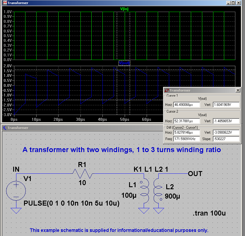

Já v tom grafu vidím všechny hodnoty napětí v rámci prvních 10 period průběhu, nevím, jaká kouzelná hodnota z nějakého multimetru by mi mohla poskytnout víc informace.
