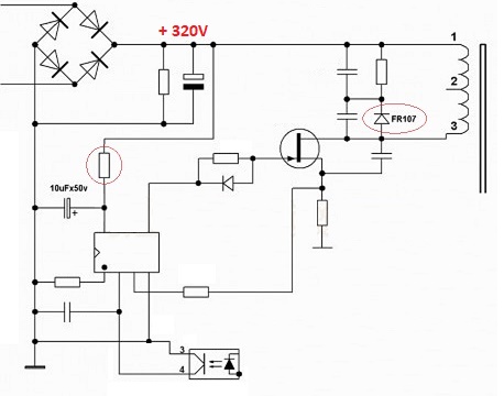

Někdy bývá přerušený odpor pro napájení (nastartování) řídícího obvodu na primární straně. Ten je mezi +320V a jedním pinem řídícího brouka - tam kde je připojený ten modrý elyt, o kterém píše mi-ro. V smd verzi to bývá aj několik odporů v sérii. Většina takových zdrojů má podobné zapojení jako na obrázku.
Pokud je řídící obvod dobrý, tak na elytu bývá mezi 7 - 15V. Pokud je tam nula, má to řídící obvod za sebou.
A rychlá dioda FR107, UF4007 apod. bývá v primárním obvodu - viz obrázek.
