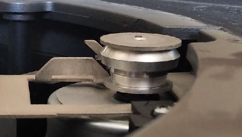

Výpočet by měl být jednoduchý, pokud si zavedeme pomocný parametr, nazvěme jej třeba zdánlivý či efektivní průměr řemenice, jak je komu libo.
Nebudu kvůli tomu otvírat 260ku, ale dejme tomu, že řemenička na motorku má průměr 10 mm a setrvák třeba 70 mm. V případě nekonečně tenkého řemínku by tedy převodový poměr byl 7:1. Protože však reálný řemínek má určitou tloušťku a vycházím z předpokladu že "žene" střední vlákno, stačí upravit průměr řemenic tak, jak by se uplatňovaly kdyby dosahovaly až k onomu střednímu vláknu a řemínek byl nekonečně tenký, tedy pouze to vlákno.
V případě původního řemínku tloušťky 0,5 mm byl zdánlivý průměr řemenic 10,5 a 70,5 mm, převodový poměr tedy vycházel přibližně 6,7:1.
Po výměně řemínku za 0,8 mm se zdánlivý průměr řemenic zvýšil na 10,8 a 70,8 mm, převodový poměr tak klesl na cca 6,56:1.
Rychlost posuvu pásku se tedy měla zvýšit o 2,1%.

Já se dneska zeptal osoby znalé a bylo mi řečeno, že převod z bombírované řemeničky na setrvačník pružným řemínkem z homogenního materiálu není při požadované maximální přesnosti triviální školní vzorec. Proto se taky na přesné polohování používají ozubené řemínky atd.
makak
Příspěvky: 635
Registrován: 28 črc 2019, 00:00
#38 Příspěvek od makak »
Ano, je to složité, roli hraje bombírovaná řemenička, napružení řemínku a jeho tuhost, možná i další věci o kterých nevíme. Vzhledem k bombírování řemeničky může být důležitá i šířka řemínku.
Jenom jedna věc je jistá - když se za jinak stejných podmínek změní tloušťka řemínku, změní se i převodový poměr.
Proto je žádoucí, aby náhradní řemínek co nejlépe odpovídal originálu.
Mimochodem, vůbec bych se nedivil, kdyby při navrhování gramofonu byl průměr řemeničky určen metodou pokus-omyl.
pepik9
Příspěvky: 2433
#39 Příspěvek od pepik9 »
Jen pro informaci: u NC470 je průměr subtalíře 147,5mm, vzdálenost os asi 119,5mm a průměr řemenice asi 16mm (pro rychlost 33), tak to můžeš porovnat s tím Lencem.
Zajímavé je, že řemenice pro 33 je bombírovaná a pro 45 klínová.
