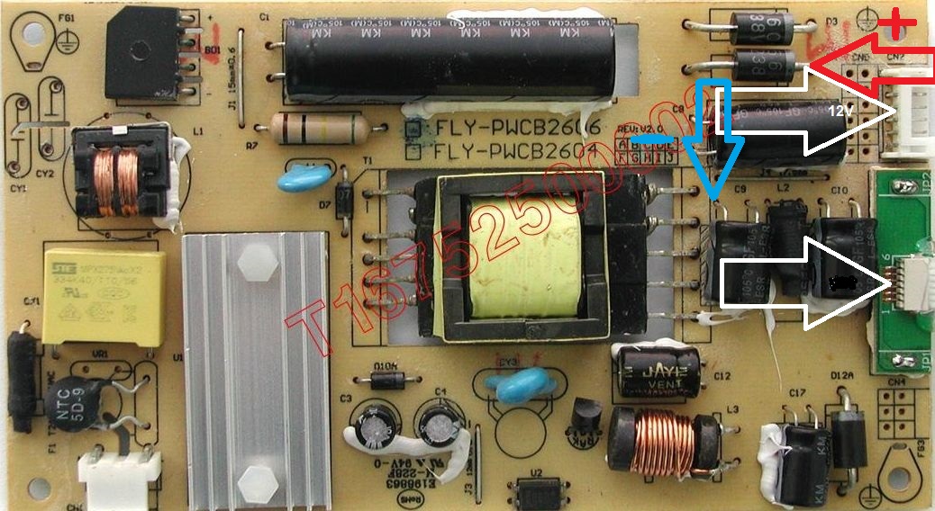

Tady je zapojení pro podsvit ale podle toho vyhnilého odporu tam bude něco špatně akže jak jsem psal, nejdřív sestrojit jednoduchý proudový zdroj 100mA a zkusit ten podsvit, pak se zabývat zdrojem. Pořád nevidím žádné informace o tom panelu, aspoň fotku štítku.....

Že by bylo dobré poznat primární část od sekundární by bylo dost dobré, v tom máš PotPalo pravdu. Taky jsem se snažil naznačit, že když tam je napsáno LED tak to asi NEBUDE řízení primáru, no to nic.
-TIKTAK - teď mě napadlo (když jsem prohlížel ještě jednou fotky), že můžeš připojit oba konektory ke zdroji a na místa která jsem označil připojit 12V. Zkusit to zapnout a napiš co to udělalo. Samozřejmě NEPŘIPOJOVAT do sítě!

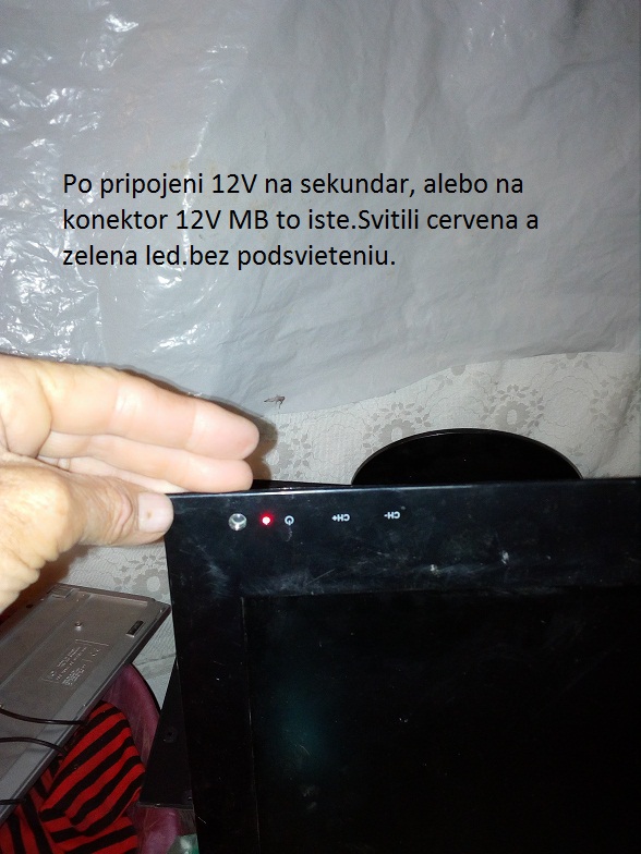

Uz som pisal ze som pripojil na ten kon.kde je +a- 12V a ADJ a ENA ze sa rozsvietila cervena led a ked som stlacil ON tak zasvietila zelena led.Samoze panel podsvit nula bodov.

OPAKUJU, zastrč oba konektory do toho zdechlýho zdroje, připoj na místa označená na obrázku 12V a zkus to zapnout, pokud je LED driver v pořádku mělo by to normálně fungovat. Dej vědět jak to dopadlo.

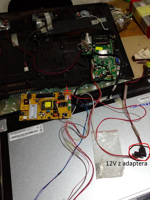

Zacal som pred chvilov rozoberat panel na chalupe,doma sa najem a pojdem ho zlozit a vyskusat co si napisal.Takze externych 12V pripojim plus na diody ktore su paralelne ak sa nemylim a minus na elyt.Dik a nehnevaj sa,mam toho zase dnes dost.Ja tam na tom panely neaky podsvit som nenasiel.Nebudu tam asi bezne ledky,ze?

Viac na obr.Ako vyskusat ten zdroj ,ci spina primarne vinutie riadiaci obvod,teda len ci funguje na 12V auto ziarovku napr.1OW,aby nevypinala ochrana.Myslene to bez zapojenia tych dvoch kon.do panela.

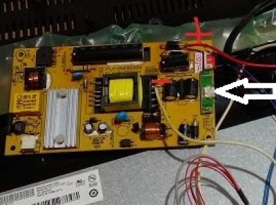

#39 Příspěvek od jardafiala »
Nevede z panelu něco co by pasovalo sem? Viz obrázek.

jardo,na lavo dole na obr nad tymto tvojim obr.je sest drotov co tam ide na podsvit panela.nezabudol som ho pripojit.Dva cervene a styri morde tenke.Konektor podsvitu je v rohu panela.

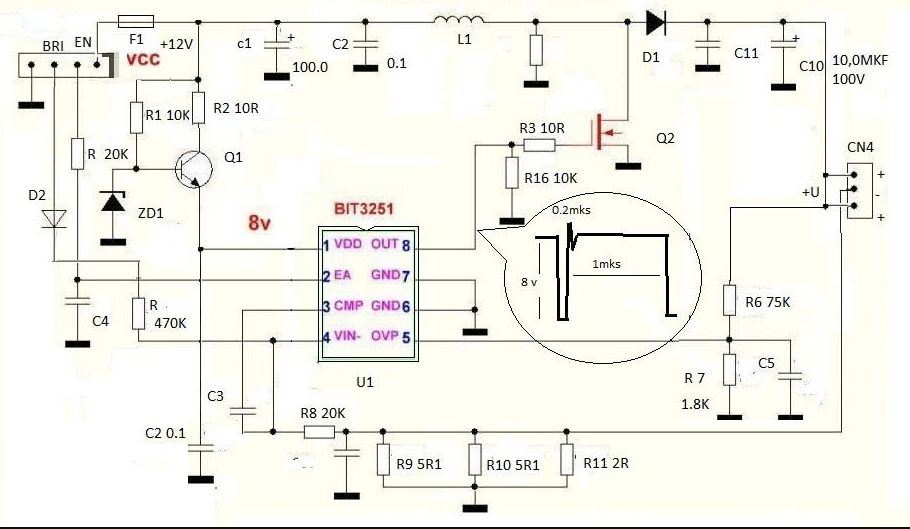

mam otazky: 1. Z coho je ten podsvit na panely,nemal som to celel rozobrane,ale ledky s cocovkov som tam nevidel,ani sa tam nezmestia.teda ako to vypada,nemozem to pri rozoberani znicit?
2. Napadlo ma vyskusat zdroj aby nevypinala ochrana podsvitu ak je to problem,ze na Vystup LED podsvietenie dat neaku mini ziarovku,len neviem kolko volt,a mA.Malo by sa to dat tak skusit ci je zdroj OK? Pozrem vystup vetvu LEd ake su tam elyty a podla toho by tam supol voltovu ziarovku .
Takze napr takto tam dat 20V/100mA.Mozno vecer by nieco zbastlit take.Naviac nemam cas velmi.Zajtra rano hlasia prizemny mraz na slov.aj vnizinach,tak musim pripravit na celu zahradu plachty ,aby som mal pre pripad vzeby malo mrznut setko pripravene.
