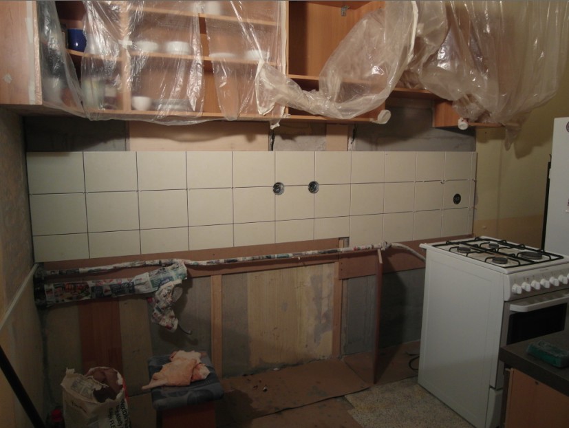

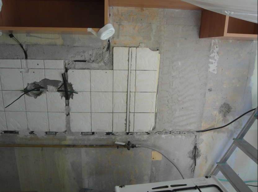

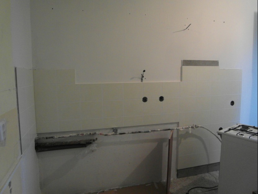

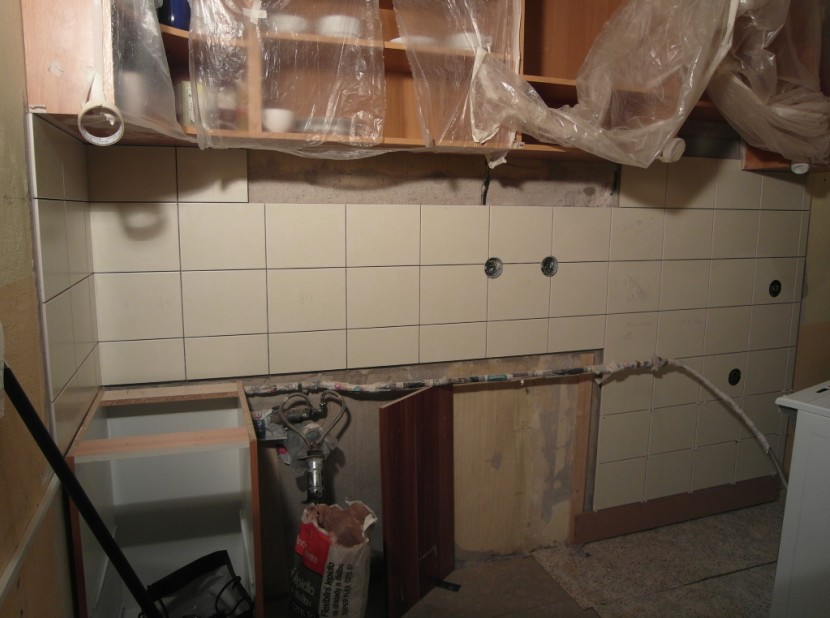

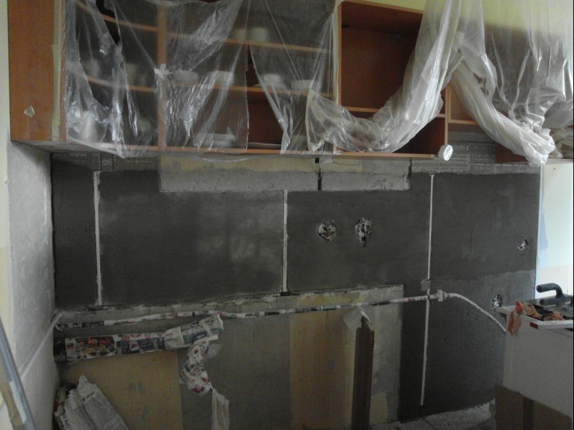

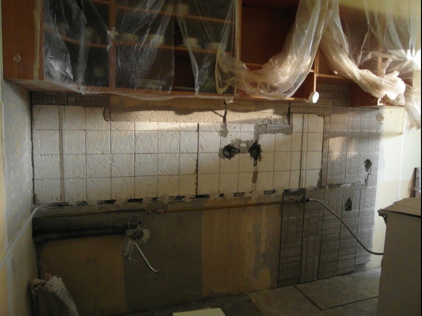

Práve pred dvomi rokmi som robil obklad a linku v rodine, všetko dočasne, na rok, dva, než sa urobí kuchyňa celá nová nakomplet; takže starý obklad som po dohode zatiaľ ani neosekával, aby sa nemlátilo v byte pričasto... Najprv som vyrezal odskok na podpolicu, starý obklad zdrsnil, chýbajúce doložil na dorovnanie obkladačkami otočenými rubom, a celé pokryl obkladom dočasným. Vrch linky som si predvesil vopred, aby to vyšlo na mm. Keďže som stará škola a robotu odfláknuť mi nedalo, po zhodnotení to už tak vraj aj zostane... Ale určite by som sa tým neuživil... Diery som začal karboškou, zbytok klasika klieštikmi...

Ešte doplním, že výhodou ponechania starého obkladu bolo menej mlátenia do panelu pre rozvod elektriny, možno kuriozitou je bezsifónové napojenie odpadu, pre viac miesta v skrinke: zápachovou uzávierkou je riešenie samotného odtoku (pre atyp doslova s umením zohnať a poskladať z rôznych nakúpených setov potrebné diely), a taktiež možno kuriozitou vyriešenie upevnenia knísajúcej sa batérie v tenkom plechu dvojdrezu, ktorá je tým teraz ako zabetónovaná. Kuch. doska biela, netreba na nej nič "hľadať" a pekne vidno každú špinku, linka je teda, a aj vďaka jemne zelenému svetlému obkladu, presvetlená, prdím na všetky módy a trendy, veci musia slúžiť mne, a nie ja byť otrokom "krásnych" vecí... Sumárna fotka ešte nedokončenej kuchyne je len pre ilustráciu, bordel je treba si nevšímať, v kuchyni sa žije, nie je to predajné štúdio (s hromadou bordelu za plentou)...
(korpusy linky z bazoša za 120, ako nové, len som na hornej rohovej zmenšil ľavú hĺbku asi na 15 cm, je to z bočného vstupného náhľadu stráviteľnejšie, sporák za 40, ako nový; aj keď z bazoša by som veci "domov" na bývanie určite neťahal, no, malo to byť za hnilú a krátku linku dočasné...)
