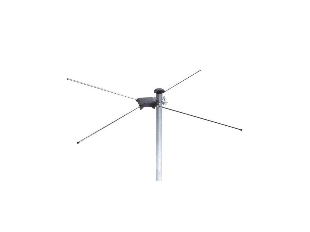

TeslaPC píše:... jelikož by se mi hodně hodilo aby anténa vysílala kolem dokola, ... a umístím ho na střechu aby byl co nejvíš. Ale když bude dlouhý bič téměř na nejvyšším bodě střechy, nehrozí že do něj vrazí blesk při bouřce? ...
Už jsem ani nechtěl reagovat, ale nedá mi to . . .
Ještě tady nezaznělo, v jaké polaritě že to chceš vysílat - ale to ani není tak podstatné.
Co tak použít křížový dipól, když chceš vysílat všesměrově, ale musíš ho dát co "nejvíš", aby to ten blesk měl co nejblíže :)
Příklad křížového dipólu
Honza - kokúň

Na to jsem nikde nenarazil, křížový dipol bude asi to nejlepší, polarizace je mi asi celkem jedno, možná by byla malinko lepší vertikální, aby to líp hrálo na rovně vytažené biče televizí, ale když to bude vysílat horizontálně jako tato anténa tak si myslím že to tak velký problém nebude bič se trochu nakloní a bude to hrát dobře. Jinak o tom jednovodičovém přenosu už jsem někde slyšel, je to zajímavá věc, ale bohužel to uskutečnit nemohu, to by bylo více práce a možná i škody než užitku, tahat to skoro přes půl vesnice a přidělávat to na každý druhý barák. Nevím jak by se to líbilo ostatnímm kdyby přes zahrady měli nataženej kabel a přidělanej na baráku.
