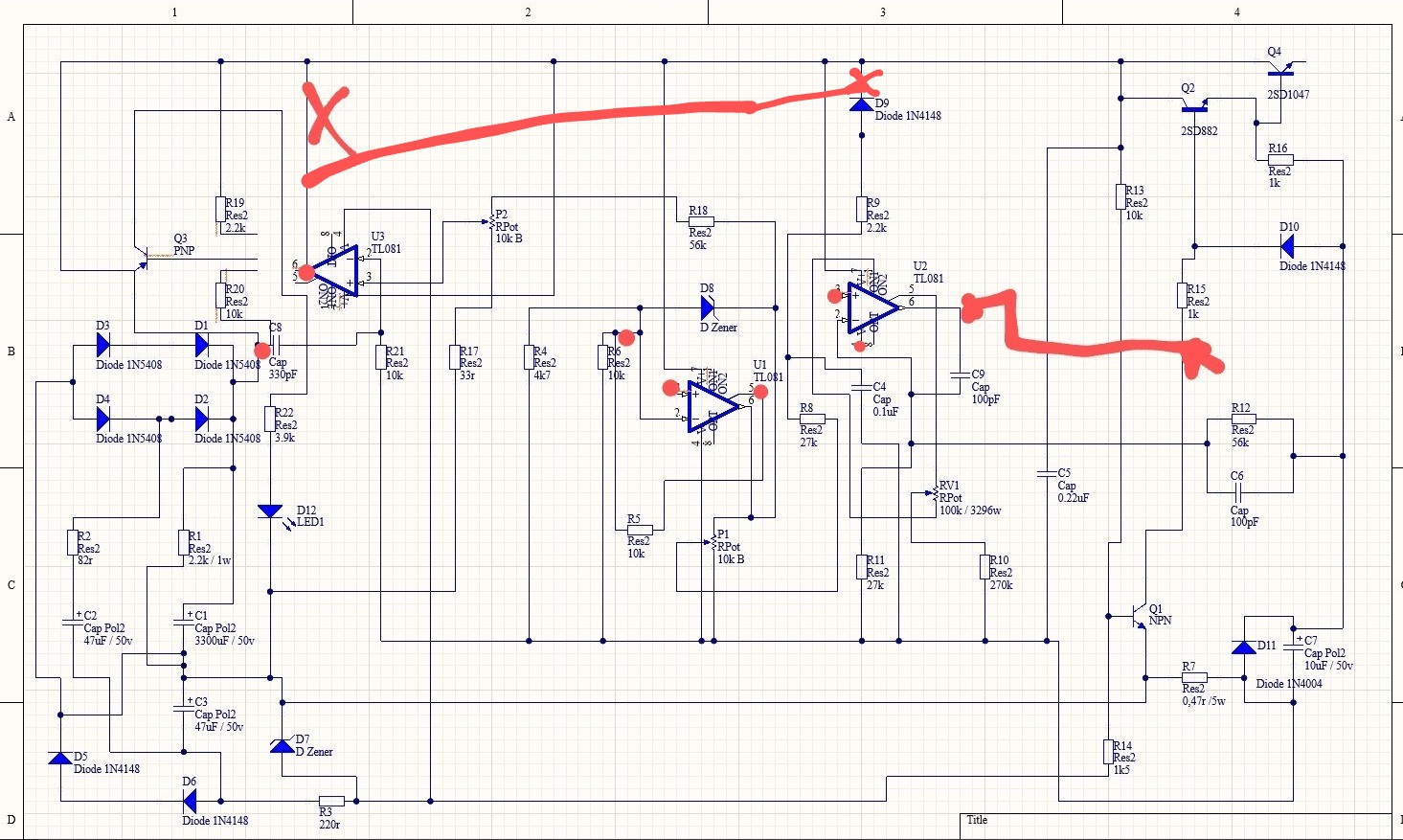

@3991, ok sice jsem se už k výkresu obecně vyjádřil, ale dobrá, zkusím pomoct konkrétně pár dotazy:
1) Jedná se o regulovatelný zdroj? Kde to bere energii? Nenašel jsem žádný přívod. Nebo to dokáže nějak chytat "volnou" energii?
2) Kde to má výstup? Kam se dá připojit zátěž/zařízení, které to má napájet?
3) proč má Q4 nepřipojený emitor? Využíváš tranzistor jako diodu? BC přechod má menší dark current než odpovídající dioda? Nějak nemůžu přijít na konkrétní důvod.

Originální výkres: https://www.tvguru.cz/nejnovejsi-hit-ne ... ne-jineho/
1] přívod je na originálním označen body 1 a 2. Nevím, jak v Altium nakreslit "prázdné očko", už sem tu to řešil, a dostal sem tip dát tam "fake součástku", kterou použiji místo těch oček.
2] výstup je 3 a 4. Opět ten samý problém.
3] viz body 1] a 2].
Jináč:
https://ibb.co/nRHkjk3 -- nový výkres
https://ibb.co/5j4FvGL -- výkres s poznámkama, u těch v zeleném kroužku nevím, co tím bylo myšleno, u těch ve fialovém kroužku doufám, že sem to interpretoval správně.
Jsou tam ještě nějaké nedostatky?

R5 vede na PIN6 (ne na PIN5)
R5 vede na R6 a také na PIN3 (ne na PIN2)
U2 PIN3 nemáš připojený
U2 PIN6 nemáš podle fialové rady propojený k R15
U3 PIN6 nemáš připojený
TO TO NEVIDÍŠ?
D9 přece nejde na horní napájecí větev ale do PIN6 U3
Stejně tak PIN6 U3 nejde na horní napájecí větev!
Naposledy upravil(a) Cowley dne 05 říj 2022, 19:51, celkem upraveno 4 x.

3991 píše:...výkres s poznámkama, u těch v zeleném kroužku nevím, co tím bylo myšleno, u těch ve fialovém kroužku doufám, že sem to interpretoval správně.
U značky u PIN5 jsem psal, že patří k sousednímu operačnímu zesilovači.
Ostatní už bylo mockrát napsáno...

Takle je to dobře?
https://imgbb.com/gFHWbRL
Hele, vstával sem ve 4:30.
Sem rád, že udržím v ruce myš...
Cowley
Příspěvky: 3557
#39 Příspěvek od Cowley »
Bohužel ne :(

Tak kde je teda problém?
Cust
Příspěvky: 7239
Bydliště: Milotice u Kyjova
#41 Příspěvek od Cust »
V tobě. Zkus se naučit kreslit schémata tužkou na papír. Začni od jednoduchých, zkus pochopit jak dané schéma funguje. Jak si osvojíš základy elektrotechniky, můžeš se vrhnout na Altium! Chce to pak všechno s někým, kdo tomu trošku rozumí konzultovat.
