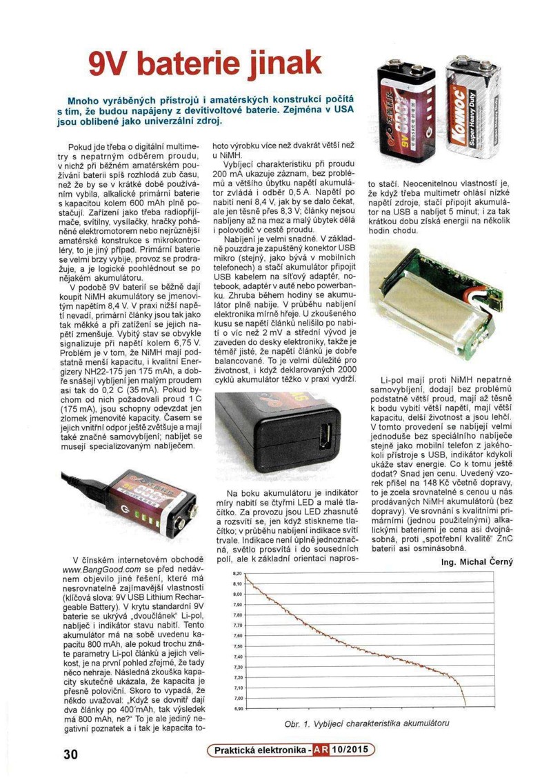

#31 Příspěvek od Milan_F »
Asi tě zklamu. Podle charakteristiky tam žádnej nebude. Dřevohryz652 opět objevil Ameriku... teda Čínu. Ale není to žádná novinka. Ví se to docela dlouho... http://robodoupe.cz/2015/9-v-baterie-trochu-jinak/

#32 Příspěvek od rnbw »
Pre spomalenych opakujem: existuju 2-clankove baterie bez menica a 1-clankove s menicom.
