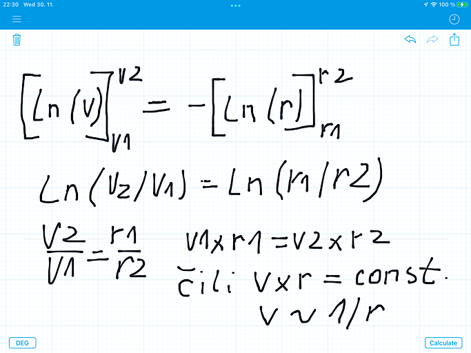

bdn píše:jak jsi integrál dál počítal, až do kroku, kde vypadne, že obvodová rychlost je v 2x
Jak jsem to dál integroval? Jak jinak než

Díky za vysvětlení... Mimo těch integračních rovnic, tady to je pěkně vysvětleno na analogii s krasobruslařkou. Tím, že stáhne paže k sobě, tak se změní její moment setrvačnosti a úhlová rychlost se zvedne. Pokud naopak ruce roztáhne, tak úhlová rychlost klesne. https://openstax.org/books/university-physics-volume-1/pages/11-3-conservation-of-angular-momentum
Další příklad, dítě na "pasivním kolotoči". Pokud se "přitáhne" směrem dovnitř. Otáčky kolotoče stoupnou. https://openstax.org/apps/archive/20220815.182343/resources/3d98d27aa018607feefb4900c372e98fe24ffb5b

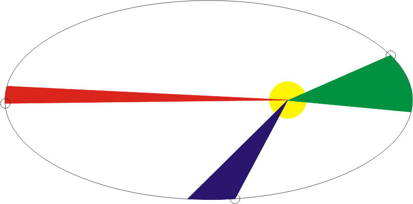

Ruprecht píše:Plocha průvodiče planety se zmenší na 1/4
To jsem nějak nepobral, jak a kdy a proč.
Druhý Keplerův zákon hovoří o konstantní ploše průvodiče.
Při situaci na obrázku je planeta v aféliu (levý okraj) vzdálena od Slunce 2x více než v perihéliu (pravý okraj), tudíž z tohoto zákona plyne, že v perihéliu má 2x vyšší dráhovou rychlost a 4x vyšší úhlovou rychlost než v aféliu.
Zajímavé na tom je, že poměr dostředivé (gravitační) síly mezi těmito dvěma úvratěmi je 1:4 (gravitační zákon, 1/r²), kdežto poměr odstředivých sil (tj. setrvačných) je 1:8 (v²/r). Proto po průchodu perihéliem letí zase pryč (převáží odstředivá síla), zato po průchodu aféliem letí zase ke Slunci (převáží gravitační síla).
Šaks to zadal, 10m na 5m. Tož když se lano zkrátí na polovinu, plocha průvodičem opisovaného kruhu je čtvrtinová. Plochy za stejný čas se musí rovnat, tak se to musí vrtět 4x rychlejc :lol: Zapomeň na výseče a uvažuj v celých kruzích :lol: Máš pevný špagát (pro matematiky r1=konst., r2=konst.)

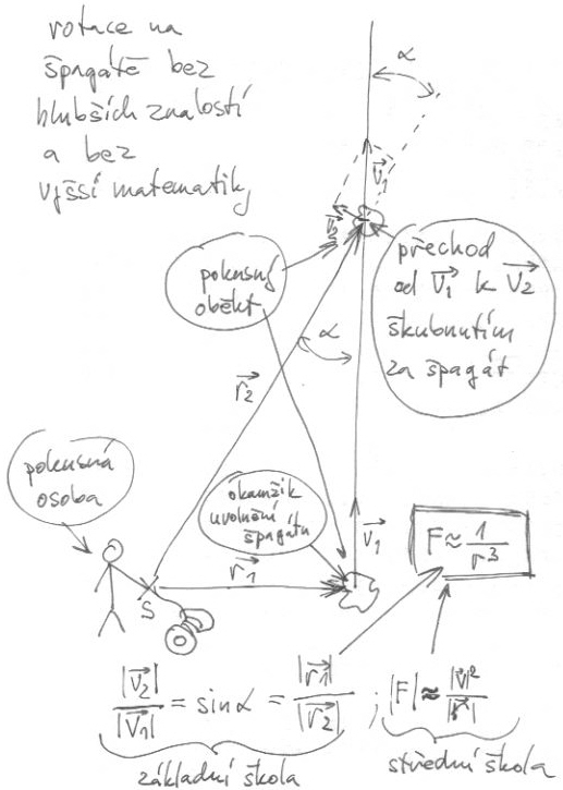

#45 Příspěvek od Lojza1 »
Než jsem si vlákno prošel, zkusil jsem si najít odvození jen podle toho, co zná člověk z matematiky základní školy a ano, potřebuje i vzoreček ze středoškolské fyziky. Ale obejde se bez vyšší matematiky. Můj myšlenkový experiment byl takový, že pokusná osoba rotuje pokusným objektem na špagátu. V nějakém okamžiku špagát pustí a nechá ho v dlani volně odvíjet ze špulky. V následném okamžiku špagát zachytí, tj. škubne s ním a nechá objekt rotovat v jeho nové vzdálenosti. Výsledkem experimentu je geometrická konstrukce, která objasňuje změnu velikosti rychlosti objektu škubnutím za špagát. Z toho pak vyplývá změna odstředivé síly v závislosti na změně délky špagátu. Obrázek je odfláknutý, je jedna v noci a už to nechci opravovat a znovu skenovat. Tak omluvte gramatický "překlep" a nedůslednost v absolutních hodnotách vektorů. Šlo mi o podstatu té ne úplně intuitivní úlohy.
Jasně, pokud se dosadí naopak zkrácení špagátu na polovinu (což se musí řídit shodným vzorečkem), vyjde osminásobná síla.
Tomasjedno shodný výsledek ukázal tak, jak by se to ukázalo standardním aparátem v posluchárně studentům, kteří ten aparát už znají, mají si ho procvičovat, ještě ho nezapomněli. Před několika stoletími takový aparát ještě neexistoval a o to zajímavější byly způsoby, jak se povedlo tu kterou úlohu řešit. Viz třeba právě Kepler.
Zajímavé je, že zde se přelévání energie soustředí do škubnutí, když už je délka špagátu finální. Protože ono na tom ve výsledku nesejde a popis se tím stane triviálním.
Jo a mimochodem, kdo se po základce ještě trochu zabýval fyzikou, zná zákon zachování momentu hybnosti.
https://cs.wikipedia.org/wiki/Z%C3%A1ko ... u_hybnosti
Ten to, co tady všelijak odvozujeme, říká přímo a explicitně. Tedy že součin poloměru a rychlosti rotačního pohybu se v této úloze nezmění. Myslím, že v kurzu fyziky u tohoto zákona padne zmínka o rotujících baletkách pokaždé.
Chytrolínské knížky plné chyb a nesmyslů mě deprimují. A stává se to i skriptům. Aspoň že to autora té zmíněné knížky v tomto případě zajímá. Ani to není pravidlem.
