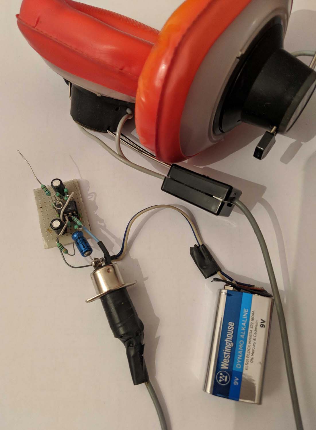

01 - normálne som zapojil kryštálku so zosilňovačom, priložil som slúchadlá k mikrofónu notebooku a nahral som príjem. Je tam vysielanie jedinej slovenskej stanice a ten chrapot. Ale nie je to 50 Hz! Dokonca 50 Hz tam vôbec nie je a to zrejme preto, že rezonančný obvod to skratne.

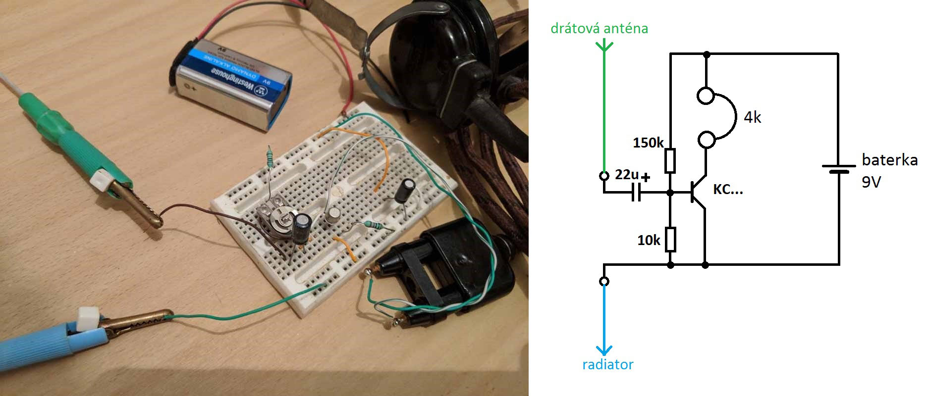

02 - zapojil som iba zosilňovač a na vstupný kondenzátor som pripojil prívod z radiátora (modrá krokosvorka). Stalo sa to, čo každý dobre pozná, keď sa priloží prst na vstup zosilňovača. Ozval sa silný brum 50 Hz. Nič iné.

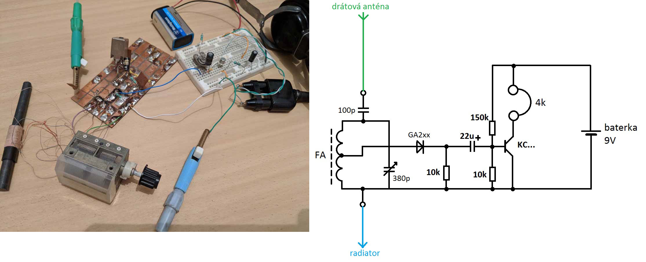

03 - zase len zosilňovač, ale radiator som pripojil na zem, na vstupný kondenzátor som pripojil anténu (zelená krokosvorka), ktorý je na garnýži a súbežne pod omiektou ide vedenie k zásuvke (momentálne tam nie je nič zapojené). Ozval sa zase silný brum, ale bol v tom aj signál z KV (nejaká talianska stanica). Ten brum v takomto zapojení je očakávaná vec a jediné, čo stojí za zmienku je, že brum z radiátora je masívne väčší, ako brum z antény, ktorá je súbežne s tým vedením.
Pravdu mal v tomto prípade xcs v tom, že 50 Hz sa do kryštálky nedostane. Čo sa týka toho chrapotu v príjme, je to signál do 10 Hz. Logicky sa natíska otázka, čo prijímač iba s FA (bez uzemenia a antény). Zapol som teda po čase svoj starší radio-kazeťák Sony na stredné vlny a chrapot je tam!! Takže rezumé je, že v mieste môjho príjmu je trvalé rušenie z neznámeho zdroja. xcs mal aj v tomto pravdu s inerferenciou.

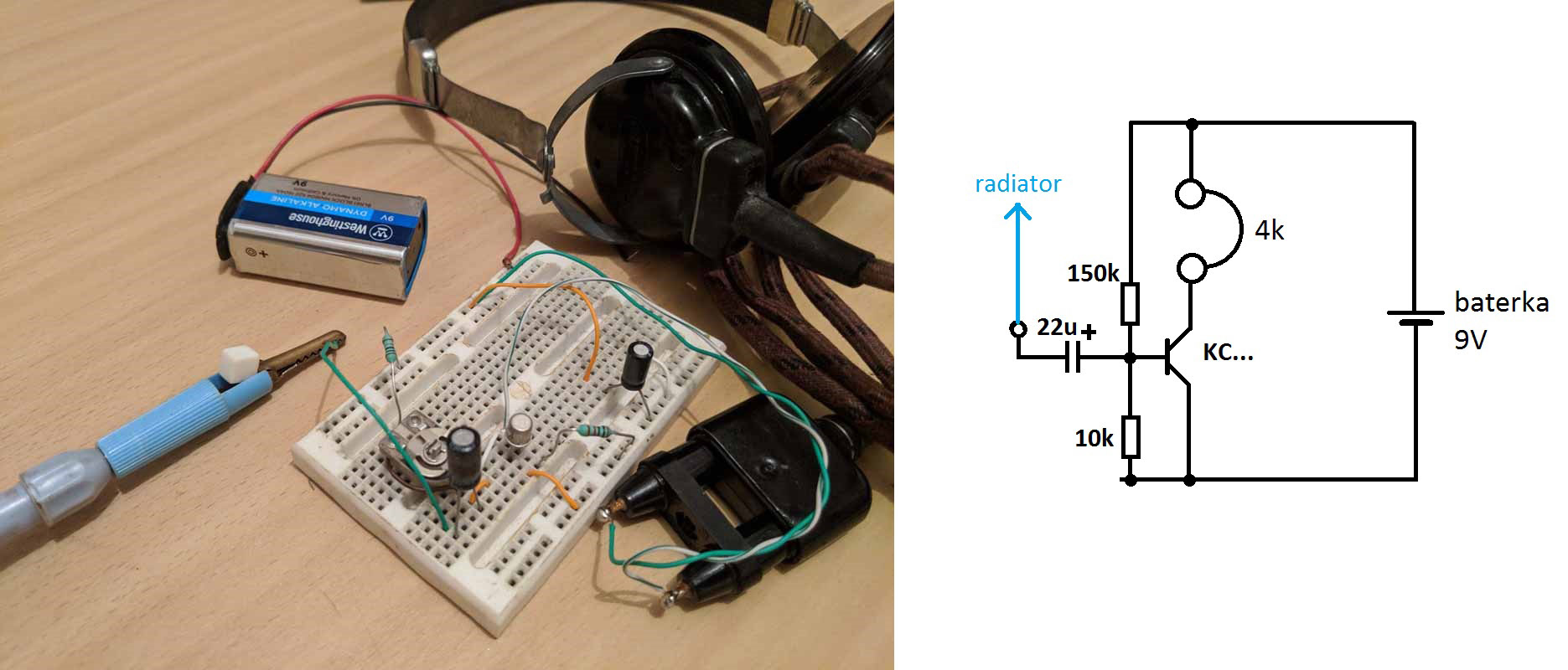

Zostala posledná vec. Na vstupný kondenzátor zosilňovača som pripojil iba anténu (bez radiátorovej zeme) a očakával som, že žiadnu 50-ku nemôžem počut, pretože súbežné vedenie pod omietkou bol odpojené. A hádajte čo :) Samozrejme, 50-ka tam bola, slabšia, ale jasná. Tak som odniekiaľ vyhrabal svoj detektor vedenia, ktorý som si kedysi zbastlil a perfektne mi poslúžil, keď som pre pár rokmi potreboval vyhľadať všetky vedenia v dome. Našťastie som ho ešte nerozobral. Detekoval som 50 Hz v tom vedení pod omietkou, aj keď dom bol odpojený. Rezumé - Hlavný prívod do domu je pod napätím až po hodiny. V rozvodovej skrini sa to naindukuje do ostatných vedení v dome. Úplne to stačí na silné vyžarovanie do zosilňovača. Možno sa to indukuje už v stropnej deke, kde vedenie od ulice križuje dráty do lustra atď. Musel by som vyliezť na stĺp a vytiahnuť poistky, ale taký Rambo zase nie som :)
A to je koniec príbehu, čistý príjem na SV tu nedosiahnem. Akurát by som chcel prísť na koreň tomu chrapotu. Klasická dedina, z oboch strán, aj naproti starší ľudia. Myslím, že tu nikto nemá v dome veľa elektroniky. Že by to bolo naindukované v pouličnom vedení?? To by potom bol ten chrapot rozvedený do každého domu. Hm, uvidím. Až bude čas poodídem s kryštálkou ďalej za humná. Možno cez víkend.

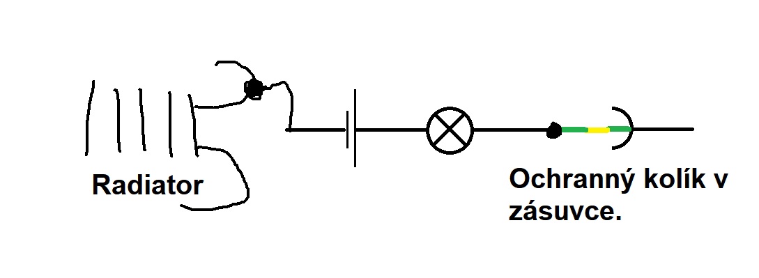

Čoveče... Já mám pořád před očima jak spojuješ radiátor a nulový kolík v zásuvce. Víš, že se ti může stát nepěkný úraz? Ochranný kolík v zásuvce a radiátor MUSÍ být někde pospojovaný ochranným pospojováním. Víš co? Vem tu baterečku, žárovku, pár drátků a zkus to všechno zapojit směrem kolík v zásuvce a radiátor. Pak napiš výsledek. A jsem si jistý, že v jednom případě se někdo přidá. Ale záleží na výsledku tvého pokusu. :-)
