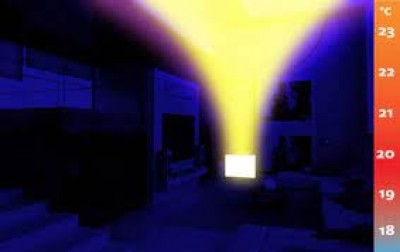

To rozvrstvení (nehybného) vzduchu je zcela zásadní. Co se děje při prosté konvekci v uzavřené místnosti, to je v příloze (zdroj pion.cz - ale originální článek už tam není).
Taky viz příslušná pasáž tady.
