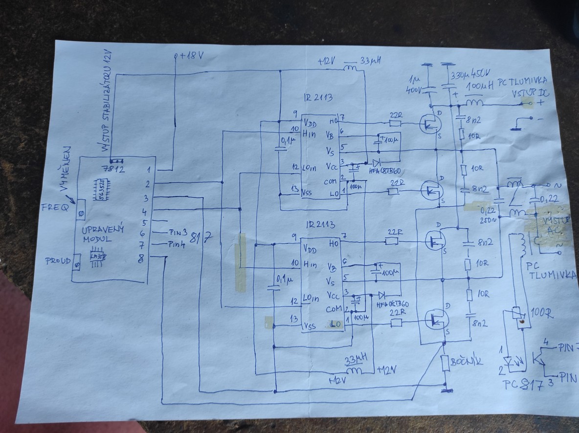

Zapojil jsem toto, požadavek byl střídač, MPPT charku jde samozřejmě dodělat pomocí komparátorů, náklady 0k5

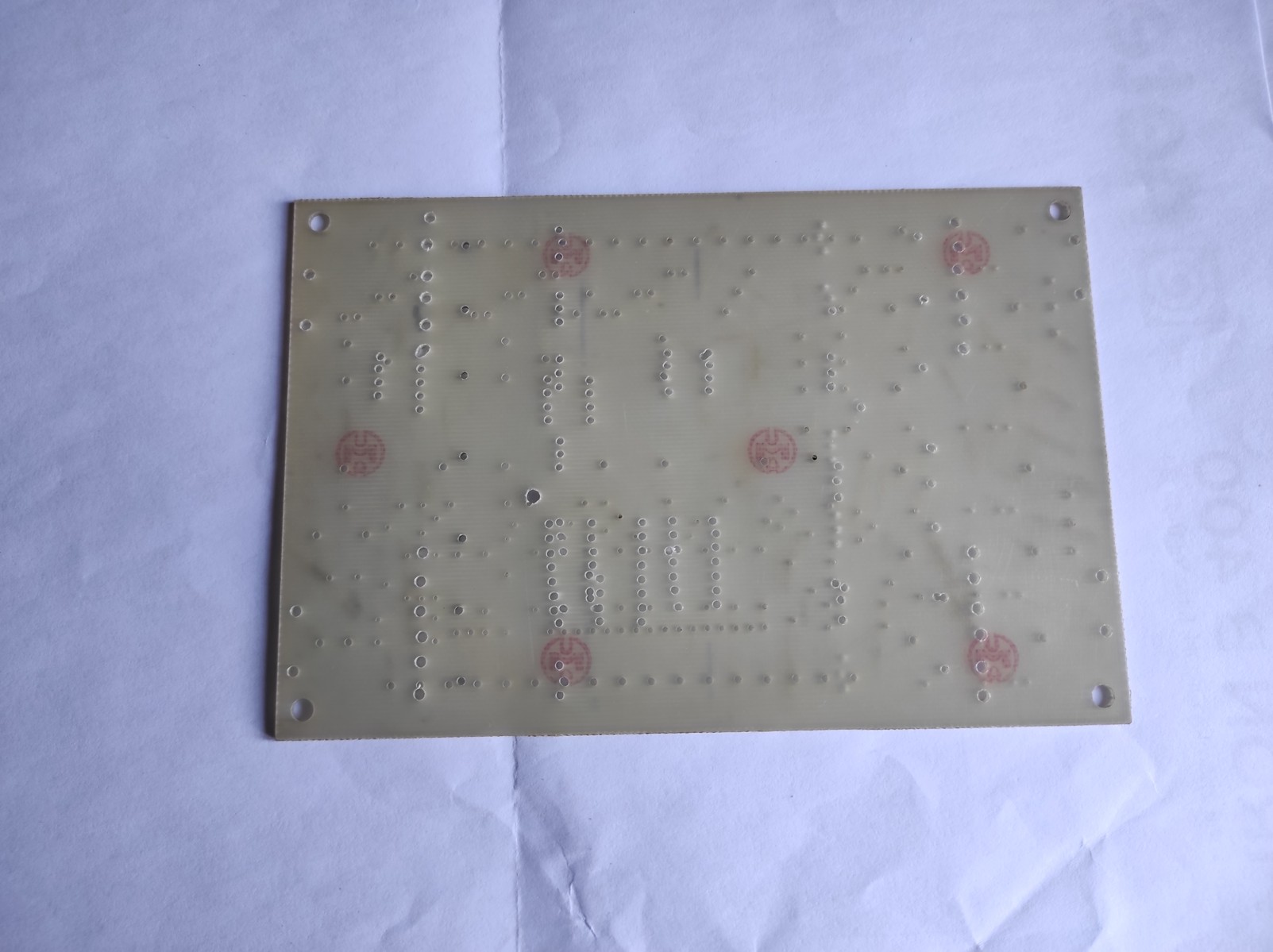

Aj plošák si spravil?
samponek
Příspěvky: 3885
#37 Příspěvek od samponek »
Ne, zapojil na sklolaminátu, protože jeden kus, nepoužil ani universální desku kvůli nizolační pevnosti, protože je tam 400VDC a stejnosměrné napětí je problém.

sak to je klasicka doska plošneho spoja. Nie?

@kutilmil: ano, akurát bez medenej vrstvy.
Materiál (aj pre) DPS sa dnes podľa štandardov NEMA označuje ako FR (flame retardant), následne podľa deliaceho čísla to môže byť napríklad FR-2, v (Č/S)SR v minulosti známy ako "pertinax", teda papier impregnovaný fenol-formaldehydovou živicou; s medenou vrstvou sa nazýval "cuprexkart".
Ďalej, FR-3 je papier impregnovaný v epoxidovej živici, no a FR-4 je sklolaminát impregnovaný v epoxidovej živici (to je to, čo vidíš hore na fotke); ak má medenú vrstvu, je tuná známy pod obchodnou značkou "cuprextit".
Nemáš zač. :idea:

samponek píše:Zapojil jsem toto, požadavek byl střídač, MPPT charku jde samozřejmě dodělat pomocí komparátorů, náklady 0k5
Co je ten blok v levé straně schematu?

#44 Příspěvek od kutilmil »
To bude prevodník napätia na PWM

Se změnou teploty panelu se dost podstatně mění i optimální napětí max. výkonu. Takže všechny tyhle hebla bez MPPT musí mít buď zpětnou vazbu na teplotu, nebo část výkonu ztratí.
