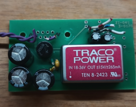

Osvědčená řada zapouzdřených DC-DC převodníků. Stabilní, slušně odfiltrované, spolehlivé. Kluci na Slovensku je používají s přidanou LC filtrací do HigEnd D/A převodníků. Pro napájení stačí jakýkoli tovární zdroj 24V.
Honil jsem s tím sluchátkáč nebo Actidamp. Bez výhrad.
