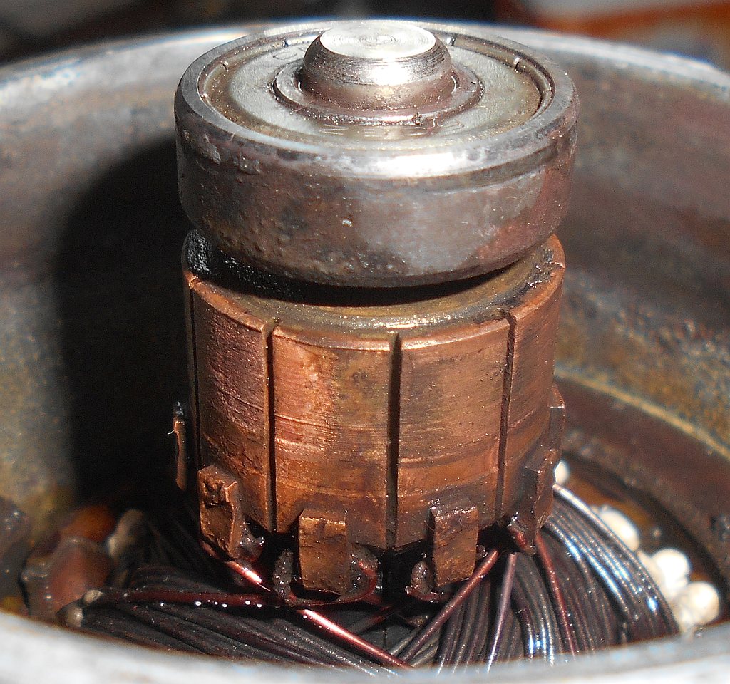

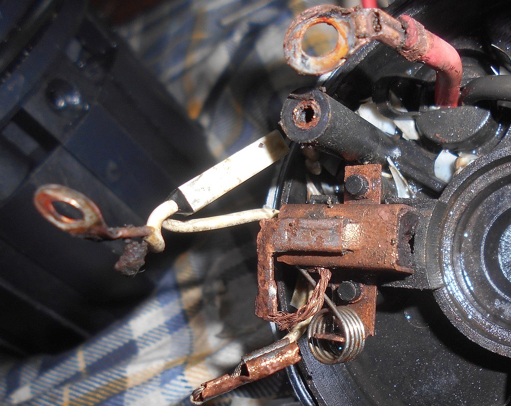

Valdano píše:Jinak jsou DC motory na nízké napětí schopné provozu klidně i zcela ponořené ve vodě i když nejsou hermeticky uzavřené. Takže i když se dostane voda dovnitř motoru tak to v provozu u nového DC motoru na nízké napětí nevadí viz třeba tato ukázka na videu kde modelářský DC motor normálně běží i když je zcela ponořen ve sklenici vody
Takový provoz by nikdo příčetný rozhodně nedoporučoval. Určitá sorta zoufalců-modelářů to možná dělá kvůli zabroušení uhlíků, ale je to pošetilost. Tím hlavním důvodem je koroze elektrolytickým rozkladem už ve velmi krátké době, sleze galvanická povrchová úprava a pak už to koroduje o to rychleji, povrch uhlíků původně zabroušený do válcové plochy se vyžere v podobě kráterů s fatálními důsledky na povrch komutátoru. Defacto silná kladná zpětná vazba v procesu zničení. Pro ilustraci foto z demontáže solárního čerpadla, kde byl motor vinou poruchy hermetičnosti krátce zaplaven(12V ss).

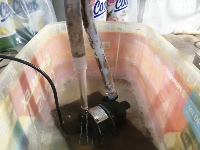

Mám solární panel 12V/20W (polykrystalický) k tomu solární regulátor PWM SY3024H 12-24V/30A, gelovou baterii 12V 2,2Ah a solární čerpadlo JT-750 6-12VDC (max 0.5A/12V).
Máš dost nešťastně kombinované prvky sestavy. Motor s příkonem 6 W je nevýhodné pohánět z tak malého aku 12V 2,2 Ah, vybíjení proudem 0,5 A dovolí odebírat energii dost krátkou dobu. Přebytek výkonu pro oblačné dny nebude dostatečný. Navíc panel pro systémové napětí 12 V, s jmenovitým výkonem 20 W, který údajně dává nezatížený 21V, je evidentně kombinace neužitečně velkého počtu sériových článků s nedostatečným proudem. Oblast maximálního výkonu panelu je při napětí o něco málo pod napětím naprázdno.

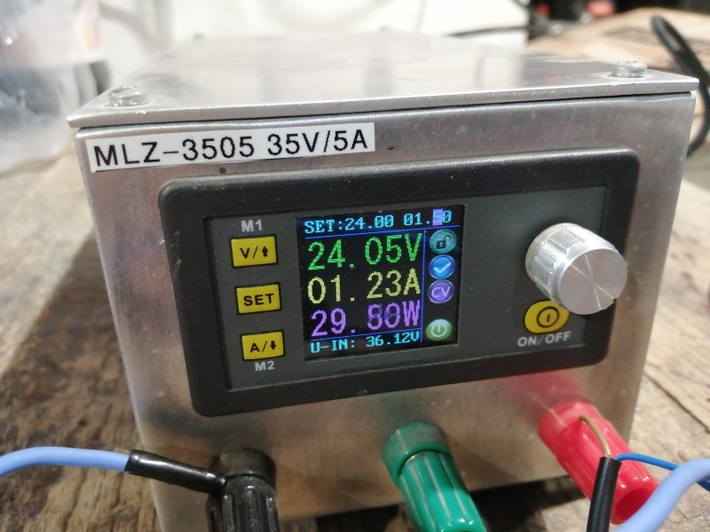

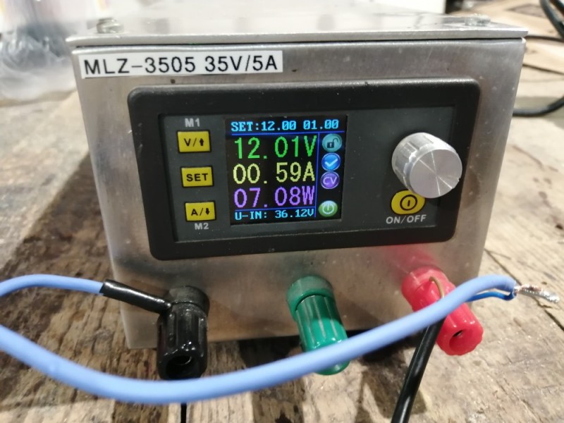

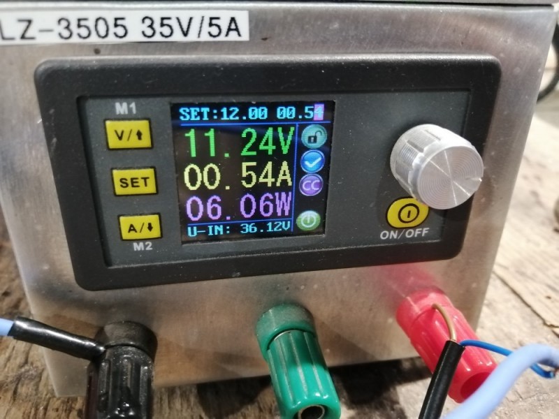

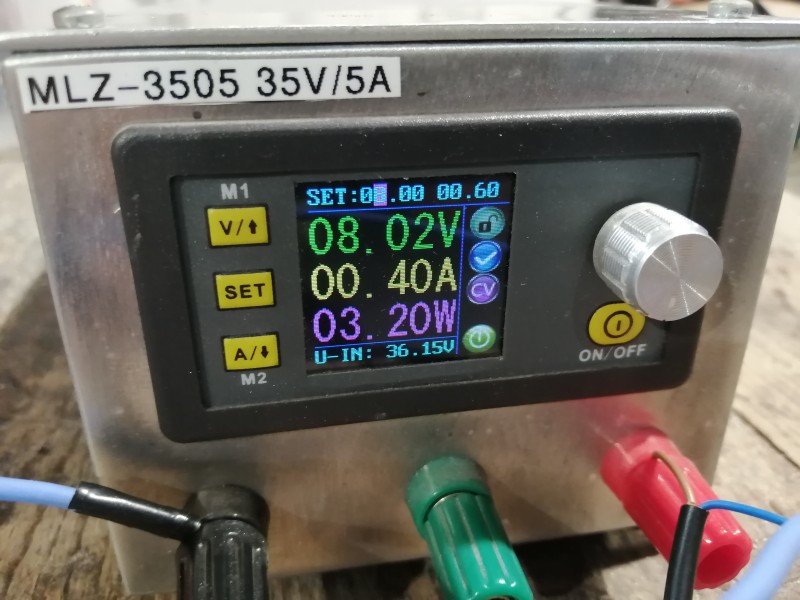

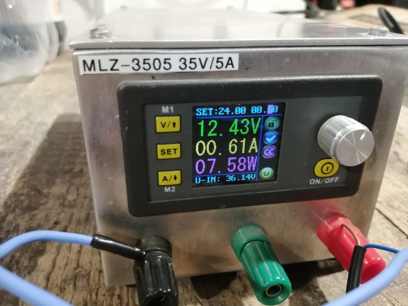

Tak jsem rozebral ten motorek. Voda se do nej dostat nemůže, je to celé v nějakém epoxidu. Na hřídelce s vrtulkou je oválný magnet. Po vyčištění od vodního kamene motorek jede normálně. Nicméně udávané údaje těch 350mA bude u horní hranice napájení (24V). U 12V bere při provozu cca 0.6A. Zkoušel jsem i pomocí omezení proudu zjistit kolik potřebuje na rozběh. Minimum u 12V je 0.54A. U 0.53A se nerozjede.
Takže jsem zase kde jsem byl... Slabý solár. - nestačí dobíjet tu baterku...
Takže buď koupím ještě jeden stejný, nebo rovnou nějaký výkonnější...
#40 Příspěvek od EKKAR »
Rellik píše:...Po vyčištění od vodního kamene motorek jede normálně. Nicméně udávané údaje těch 350mA bude u horní hranice napájení (24V). U 12V bere při provozu cca 0.6A. Zkoušel jsem i pomocí omezení proudu zjistit kolik potřebuje na rozběh. Minimum u 12V je 0.54A. U 0.53A se nerozjede.
Tak počítej, že na 24V bude brát víc, klidně i 1A.
Životnost uhlíků v zaplaveném motoru se počítá v desítkách minut. Ubývají prakticky před očima. Označení "schopné provozu" je tedy velmi nadnesené. A že by to nevadilo - no, asi jak komu :lol:

Při 24V je odběr cca 1.2A
Při omezení proudu na 0.6A klesne napětí na těch cca 12V.
U 8V to bere 0.4A, takže je to takové trochu klamání spotřebitele. V popisu je totiž uvedeno:
"Odběr proudu při čerpání (12VDC): 350mA"...
No co už...

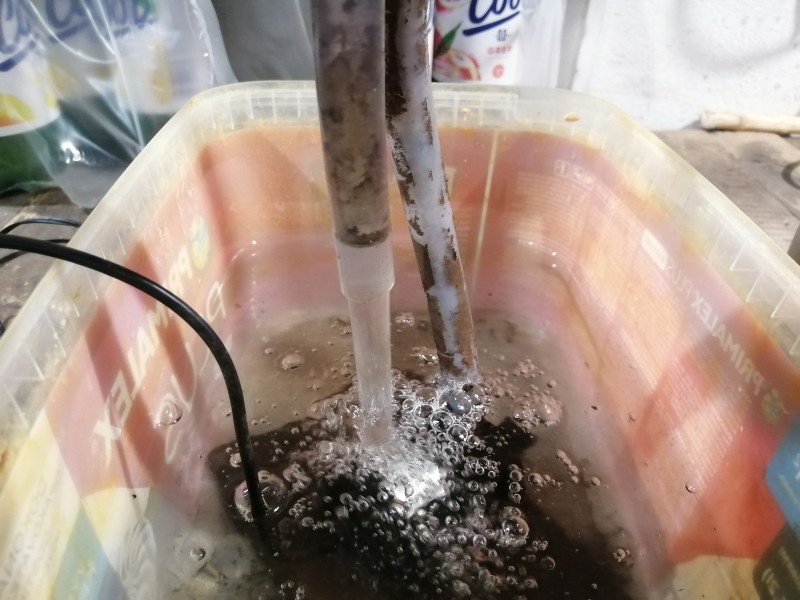

Zkoušel jsem jestli má i vliv, pokud výstup čerpané vody ucpu. Čekal jsem větší odběr díky navýšení tlaku, ale jelikož je to odstředivé čerpadlo, tak proud spíš klesnul, jelikož se voda pak točí zároveň s vrtulkou...
