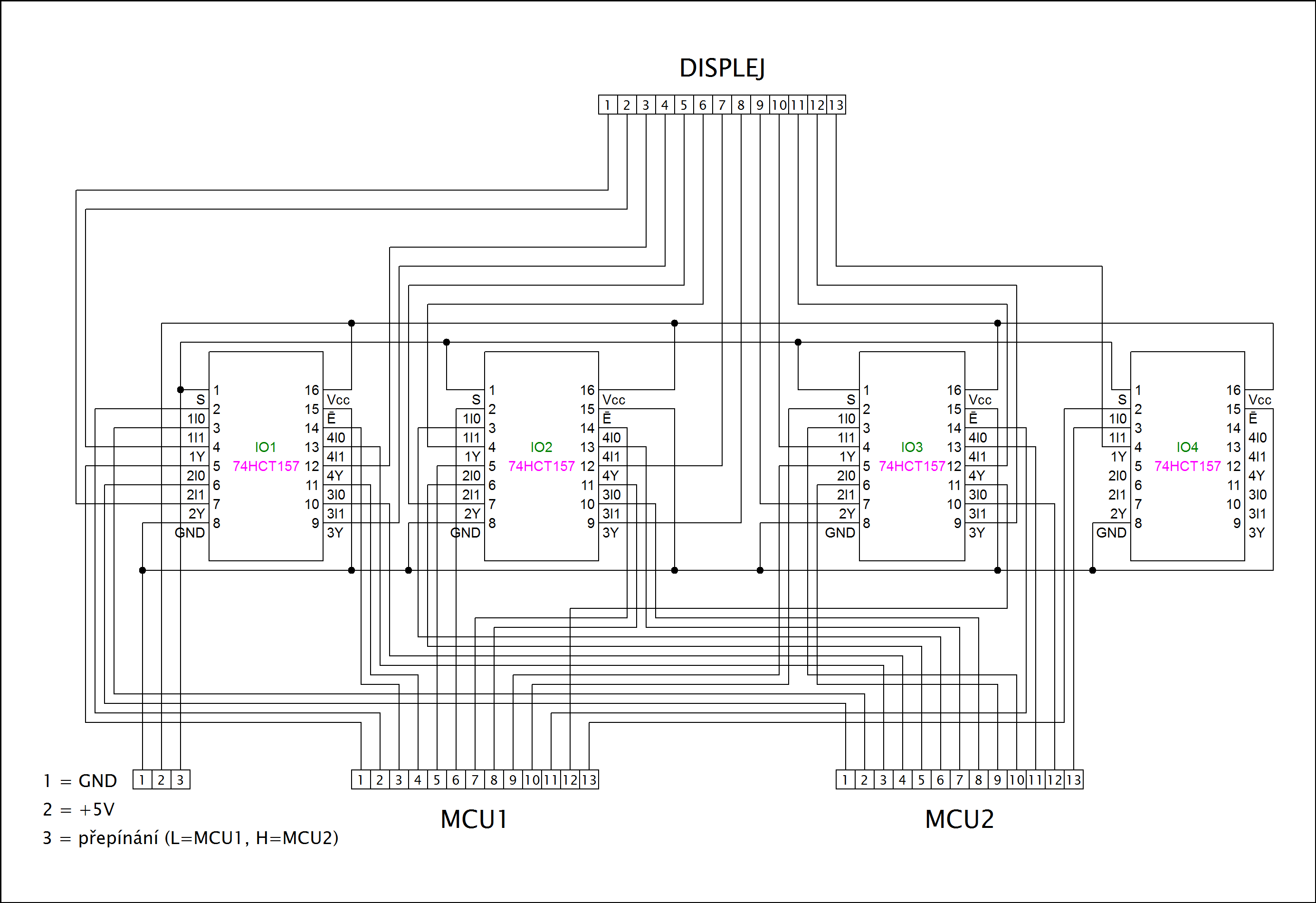

danhard píše:V tom případě si tam dej třeba 4x 74HCT157 :D
4 x 74HCT157 třeba nějak takto.

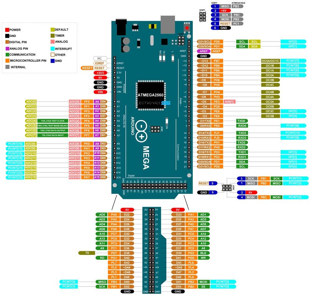

Jako náhrada toho přepínače s tím, že by byly zachovány 74HC573, které dle dříve uvedeného Kutilmil už má zapojeny k těm segmentovkám by se dalo použít Arduino Mega 2560, které má dostatek digitálních pinů, aby se to všechno dalo zrealizovat jen přes Arduino. Rozložení pinů na desce Arduina viz přiložený obrázek. Níže je zdroják pro Arduino Mega 2560.
Doba zatemnění i přepínání mezi MCU1 a MCU2 je uvedena na začátku zdrojáku jako definice DOBA_ZATEMNENI a DOBA_PREPMCU přičemž čas je v ms. Pokud by byla potřeba změna některého z pevně definovaných časů při ladění pak stačí změnit hodnotu v definici a znovu přeložit a naprogramovat Arduino. Toto je minimalistická verze, která předpokládá, že se časy odladí napevno.
Pokud by bylo potřeba udělat časy nastavitelné za chodu Arduina dalo by se to řešit dvěma potenciometry zapojenými na dva Analogové vstupy Arduina a pak by se daly časy zatemnění i přepínání mezi MCU1 a MCU2 plynule měnit za chodu v určitém předdefinovaném rozmezí, ale taková potřeba nebyla definována tj. zatím předpokládám výše zmíněné použití pevně definovaných časů.

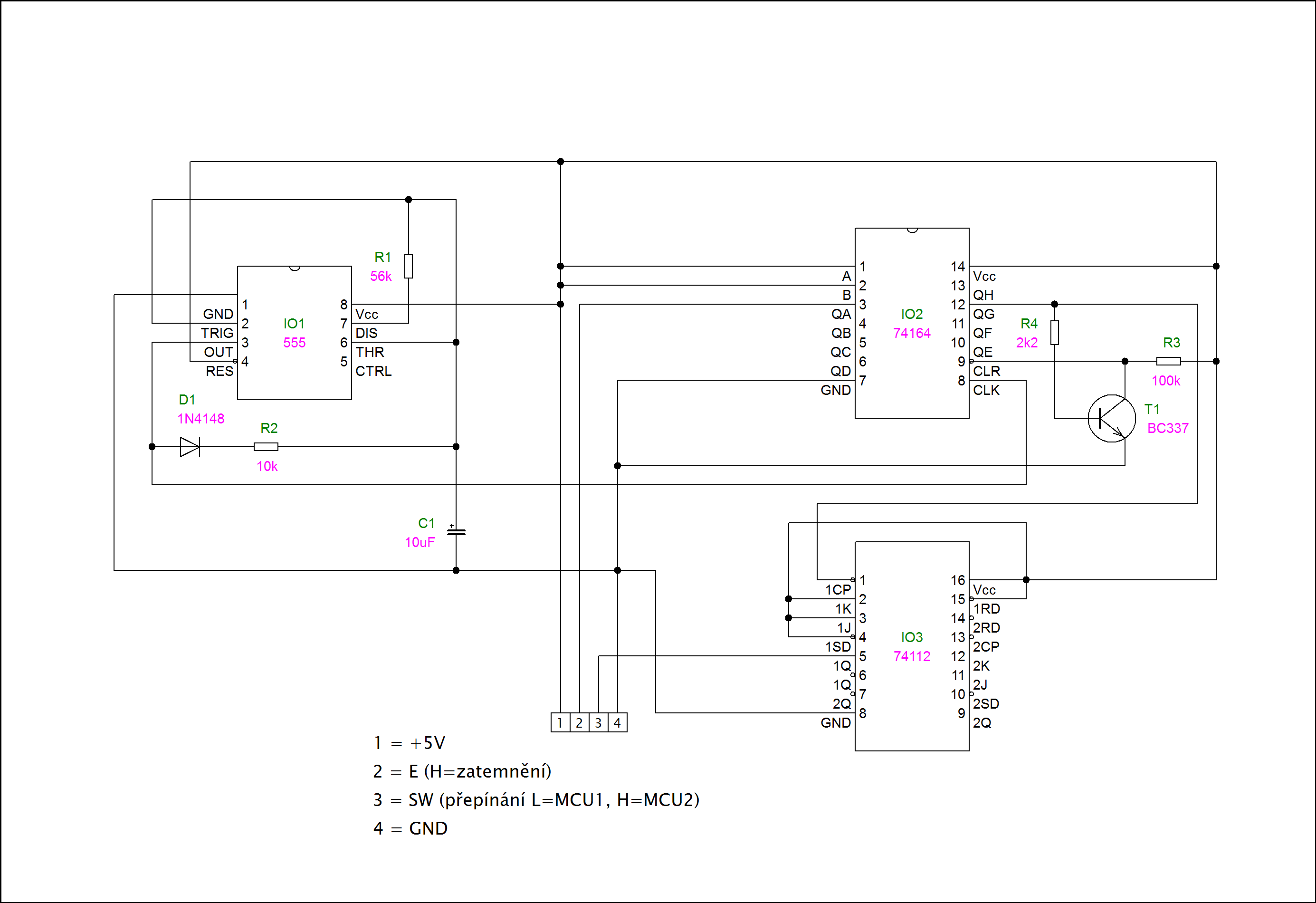

Akorát ještě chtěl navíc doplnit to řízení časování a tak jsem mu tady výše doplnil schéma s obvodem 555, 74112 a 74164 jako doplněk k tomu přepínači, který už si sám postavil.
To co jsem tady psal ohledně Arduina jsem uvedl navíc a původně spíš k tomu časování a samozřejmě uznávám, že ten další zdroják pro přepínání co jsem tu pak ještě přidal byl v podstatě úplně zbytečný, ale když už tu je tak ho mazat nebudu, ale nic dalšího k tomu už také nebudu psát i když se tady danhard snažil provokovat. :D
