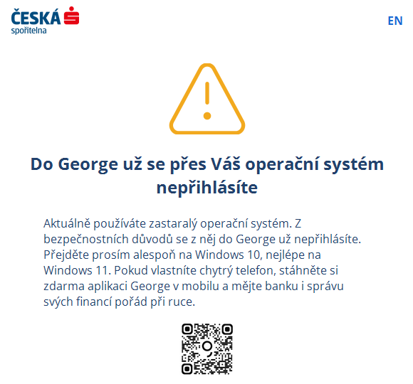

Zkuste to znovu jestli Vám to ještě v těch WnXP funguje. Já si zrovna stáhl z adresy https://rtfreesoft.blogspot.com/search/label/serpent nejnovější verzi prohlížeče Basilisk z 28.10.2023 pro Win XP 32-bit, která je ke stažení viz odkaz níže a byla vydaná doslova před pár dny v sobotu
https://o.rthost.win/basilisk/basilisk52-g4.8.win32-git-20231028-3219d2d-uxp-db8e04921c-xpmod.7z
ale ani s ní přístup do George nefunguje a při pokusu o přístup na přihlašovací stránku George se objeví akorát hlášení viz přiložený obrázek. Takže to vypadá, že se v tom zase pohrabali a už to asi nefunguje ani v tom Basilisku.

Valdano
Příspěvky: 3117
Bydliště: Česká Lípa
#35 Příspěvek od Valdano »
Tak oprava. Už mi přístup do George ve Windows XP přes prohlížeč Basilisk funguje. Akorát jsem musel navíc vytvořit přes about:config nový řetězcový parametr general.useragent.override a nastavil jsem mu textový řetězec viz níže. Ve Firefoxu 52 to nestačilo, ale v Basilisku to stačí. Funguje jak dvoufázové přihlášení tak i práce s George.
Kód: Vybrat vše
Mozilla/5.0 (Windows NT 10.0; Win64; x64; rv:109.0) Gecko/20100101 Firefox/109.0
Naposledy upravil(a) Valdano dne 31 říj 2023, 18:49, celkem upraveno 1 x.
PotPalo
Příspěvky: 6018
Bydliště: BA
#36 Příspěvek od PotPalo »
Valdano píše:Zkuste to znovu jestli Vám to ještě v těch WnXP funguje. .
Samo že hneď to nejde, ale keď sa použije menší trik, tak to ide aj s tou marcovou verziou bazilíšky čo mám:
Do adresného riadku napísať a prejsť na about:config
Potom pravé myšítko, New > String
zadať meno položky: general.useragent.override.george.csas.cz
zadať hodnotu: Mozilla/5.0 (Windows NT 10.0; Win64; x64) AppleWebKit/537.36 (KHTML, like Gecko) Chrome/118.0.0.0 Safari/537.36
Tak, a teraz si pre stránku www.george.csas.cz akože na Windows 10 64-bit s nejakým novším browserom. Dobré je, že pre každú stránku si takto môžeš nastaviť taký useragent, aký tá stánka požaduje. https://www.useragents.me/
Naposledy upravil(a) PotPalo dne 31 říj 2023, 18:49, celkem upraveno 2 x.

Jo to už jsem udělal obdobným způsobem viz popis v mém předchozím příspěvku a funguje to včetně dvoufázového přihlášení. Tak díky za pomoc při tom zkoušení.
PS: Jádro prohlížeče Basilisk je založeno na odnoži jádra Gecko, které používá i Firefox. Takže ta nastavení jsou podobná ne-li prakticky totožná. Já při tom testování vytvořil parametr general.useragent.override bez specifikace domény a s ID useragentem definovaným pro Firefox a šlape to OK. Problém byl evidentně v tom, že staré Gecko jádro Firefoxu 52 (tj. poslední verze FF pro WinXP) nepodporovalo nové funkcionality, které nová odnož Gecko jádra v Basilisku podporuje a díky tomu to s George funguje bez problému i ve starých WinXP.

nostalcomp
Příspěvky: 169
Registrován: 09 lis 2022, 00:00
#44 Příspěvek od nostalcomp »
PotPalo, Valdano: zapomněl jsem zdůraznit, že i u toho XP Baziliška musíte pro Džordže upravit User Agenta. XP už opravdu neschroupne. Ale pak už to funguje. Ten screenshot je dnešní. Přišli jste si na to nakonec sami, ale i tak se omlouvám za nekompletní info.
