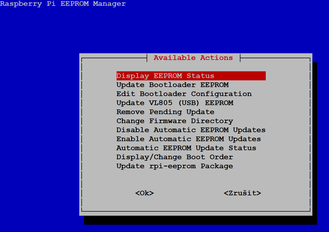

Už mi také funguje bootování z NVMe i se zastrčenou kartou. Začalo to fungovat až po ruční editaci rpi-eeprom-config --edit
Taky je funkční i to, co už jsem zmínil, když dám na konec 1 např. BOOT_ORDER=0xf461, tak RPi po rebootu nastartuje z karty. Až po rebootu se tyto změny projeví.
Ještě se dá nahodit script, který má lepší menu pro změny v eeprom.
