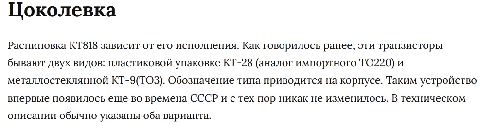

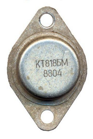

Něco pro nejchytřejší paka :
https://shematok.ru/transistor/kt818
právě ty tam byly v komplementárech s KDčkama , mám jich asi dvacet , také mají vyšší betu a jsou super pro Zajícův omezovač , bohužel dochází ,
kurňa neumí to azbuku
jo ten kus co mám v ruce snese napětí 100/210 a β160
Naposledy upravil(a) BOBOBO dne 29 úno 2024, 16:03, celkem upraveno 1 x.
