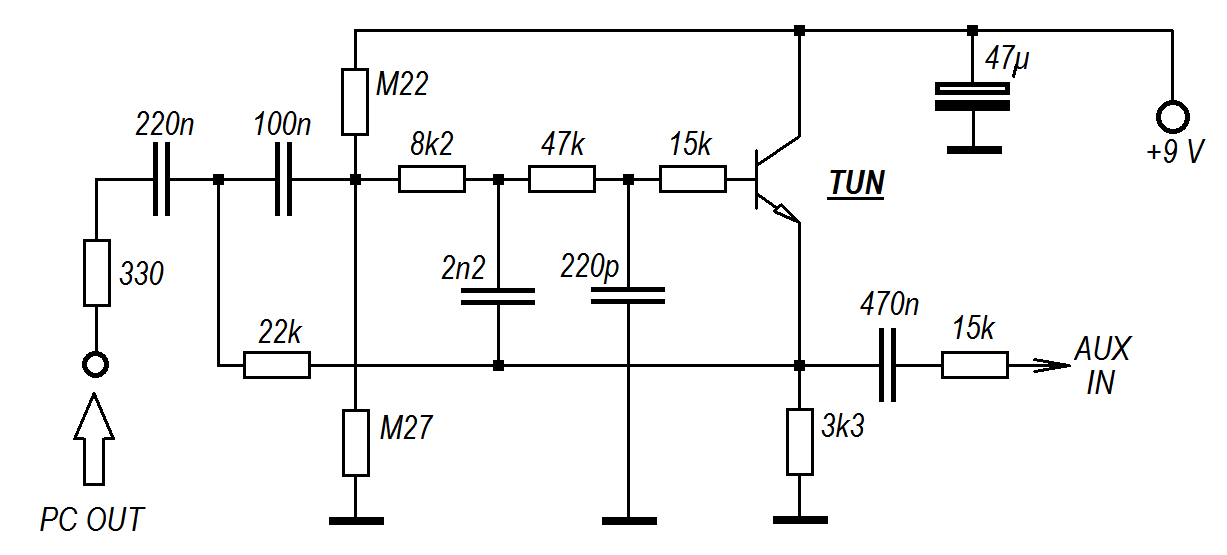

V digitálních zařízeních se totiž mezi D/A převodník a výstup (bez ohledu na použitý typ filtru na výstupu) může dostávat rušení od digitálních obvodů. To je sice neslyšitelné, ale pro funkci obvodu Dolby může mít úroveň už významnou. Některé složky tohoto rušení můžou oblbnout indikátory, automatiku, dělat nepatrné, ale těžko identifikovatelné zázněje s předmagnetizačním a mazacím kmitočtem, prostě ten zvuk není to ono.
Neškodí proto mezi výstup zvukovky a vstup kazeťáku zařadit dolní propust, která má pokles o 3 dB těsně nad 14 kHz, převýšení o necelý 1 dB kolem 9 kHz neškodí, ale kmitočty nad 32 kHz už potlačí na neškodnou úroveň.
I takový filtr při přepisu D->A může pomoci.
<br />Samozřejmě pro stereo je potřeba dvakrát.
