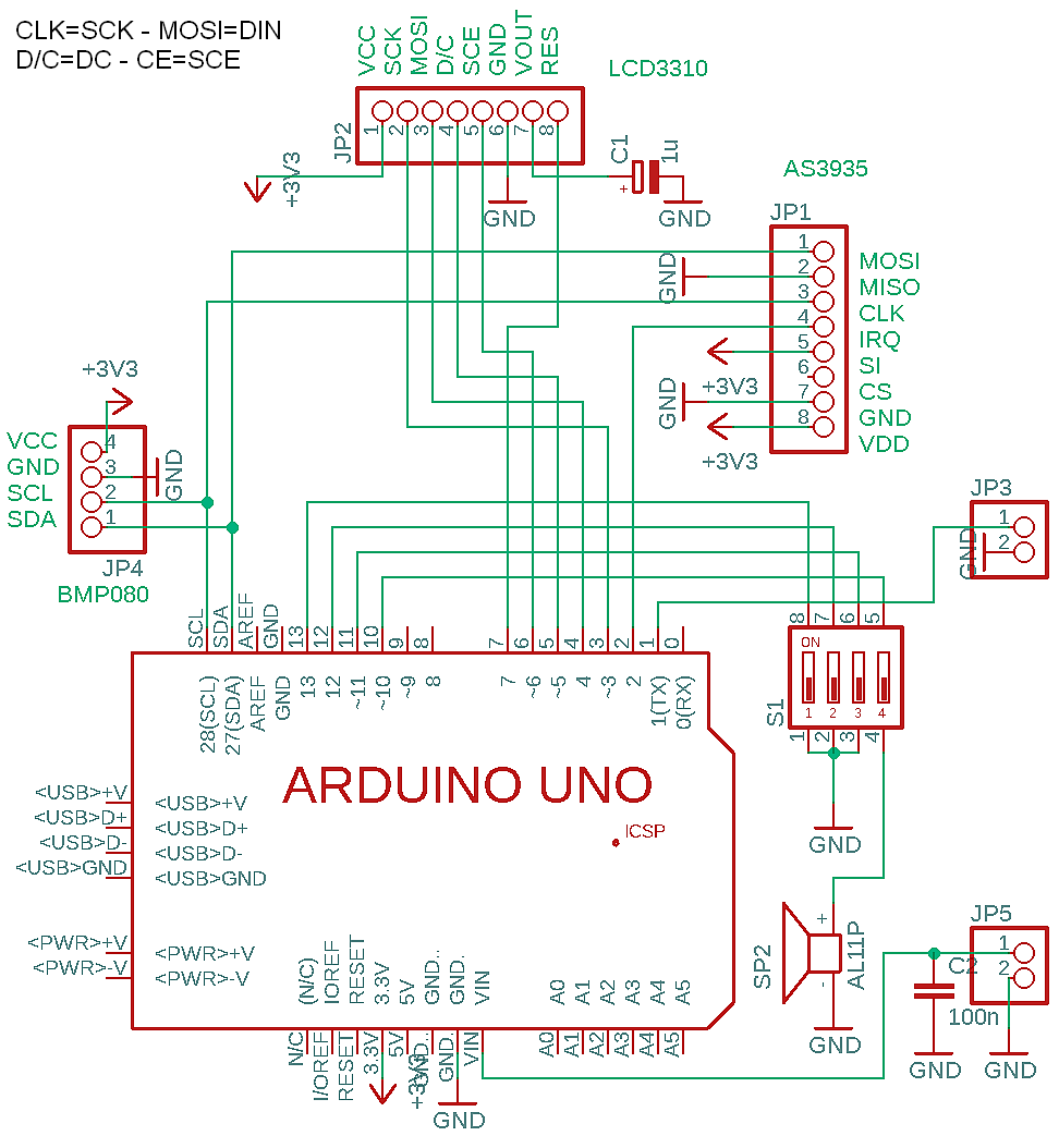

Můžeš k tomu hodit schéma?
Možná bude stačit snížit kapacitu elytu na vstupu meteostanice na 47uF.
Vtip je v tom, že v počítači je u starších jenom polymerní pojistka a u novějších elektronická pojistka a ta si nechá ledacos líbit.
U nabíječek má IO zdroje vestavěnou nadproudovou ochranu a při zapnutí do vyšší kapacity se může několikrát zapulzovat nebo zůstane na nižším napětím než je 5V. A procesor se sekne.
Správně by přímo na USB konektoru nemělo být připojeno více než cca 10uF.

U NANO je jen 100nF mezi 3.3V a mínusem.
Meteostanice má po 100µF a 100nF na VIN a 3.3V.
Našel jsem zdroj s trafem, který má 4.7V a AS3935 s ním naběhne bez problémů. Meteo nenaběhne, ale to může být i tím, že zdroj má jen těch 4.7V. Je v ní ještě několik modulů, které se při startu kontrolují a některému už to napětí nemusí stačit.
Takže chyba bude v tom, že jsem si napájení chtěl zjednodušit.

Ono by stačilo postovat schéma a pak by možná stačilo zvětšit RC konstantu na nožičce "reset". Jestli se nemýlím, hihi

HF_Tech píše:Ono by stačilo postovat schéma a pak by možná stačilo zvětšit RC konstantu na nožičce "reset". Jestli se nemýlím, hihi
HF_Tech
Příspěvky: 2365
#45 Příspěvek od HF_Tech »
No vida, tak žádný rušení.
Copak má to UNO zapojeno mezi nožičkami VIN a +5V :roll:
