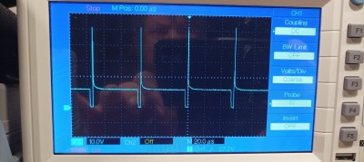

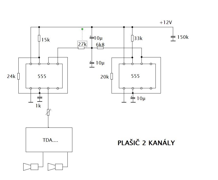

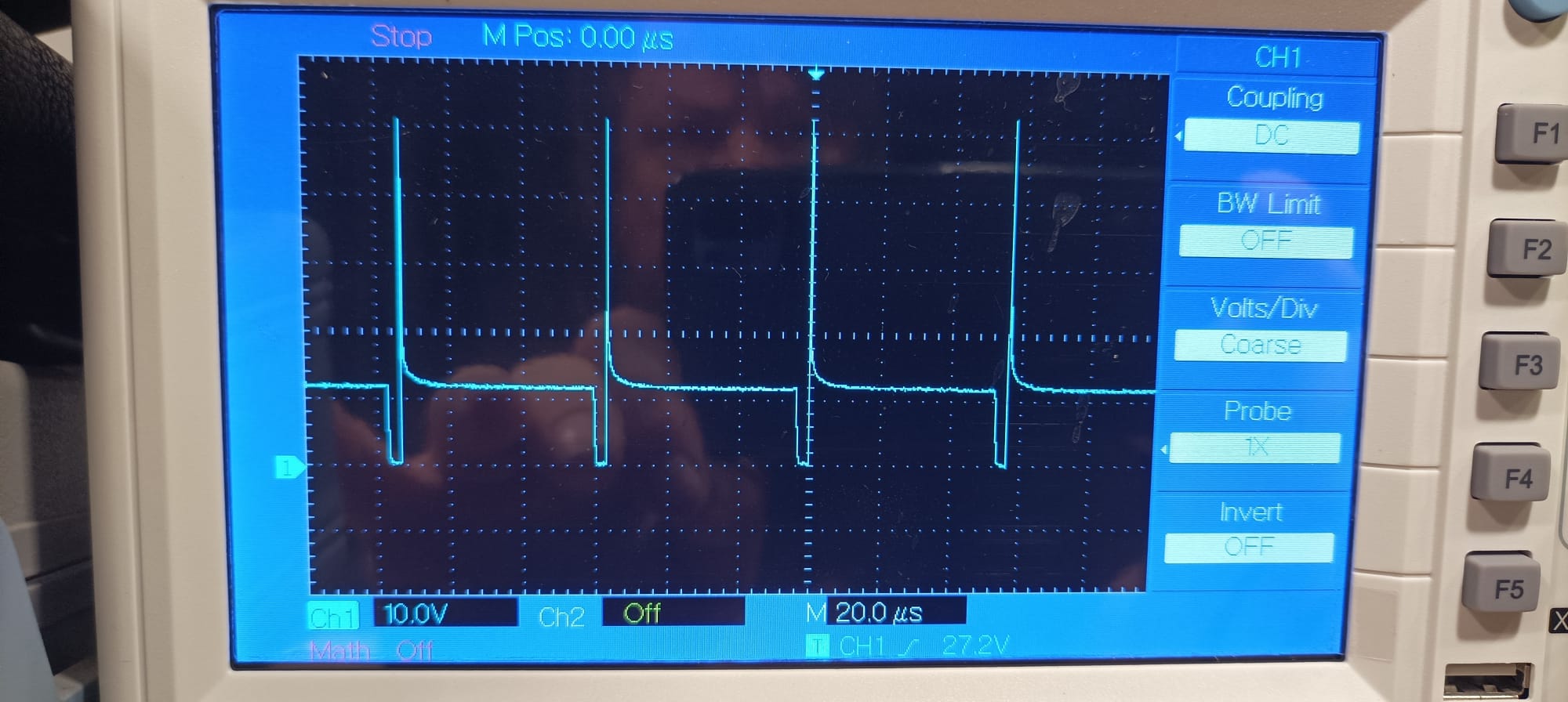

Ještě jednou, naposled. Protože to nějak funguje-myši v domečku nejsou, udělal jsem finální verzi. 555 generátor a 555 rozmítání. Aby to v repro neklapalo, nešumělo ap, je rozmítání vzato z časovacího kondenzátoru a ještě zaobleno dvěma elyty proti + a zemi. Budí to normální TDA....-teď nevím přesně, stereo můstkový. Pracuje to 20-21kHz. Na repro je naprosto hezký obdélník (na rozdíl od "D"). Rozkmit 10V. Což je teoreticky 100/8 = 12,5W, což je blbost. Při takovém kmitočtu má repro určitě o hodně větší impedanci. Řekl bych, že tam je tak 2x4W, odběr je asi 0,8A při 12V. Repro jsou teplé, což jsem nikdy jinak u repráků nezaregistroval. TDA je vlažný.

TAKJAN píše:...Rozkmit 10V. Což je teoreticky 100/8 = 12,5W, což je blbost...
Tak proč ty blbosti píšeš? Rozkmit 10V není přece efektivní hodnota.
:wink:
TAKJAN
Příspěvky: 7193
Bydliště: U Litomyšle.
#45 Příspěvek od TAKJAN »
Pravda, to teda hodnota mezivrcholová. Takže 5x5/8=3,125x2=6,25W. Uznávám, blbost. Ale celkově to tomu odebíranému proudu nějak odpovídá.
