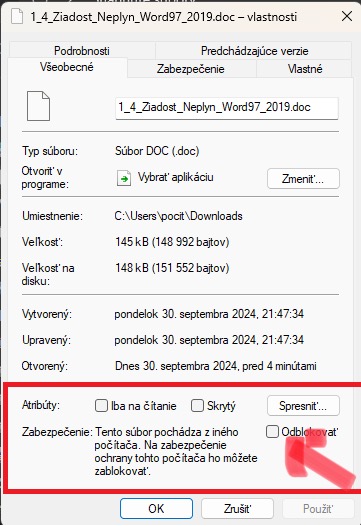

#31 Příspěvek od tomasjedno »
tiktak1953 píše:Ani takto nejde editovat.
Ty tam to zaklikávací okénko nevidíš?

V příloze je archiv a v něm je Ziadost_neplynarenska_stavba_2017.doc, který jde bez problému editovat i uložit. Úprava dokumentu mi trvala méně než minutu. Stačilo původní uzamčený dokument otevřít, dát uložit jako *.doc s jiným názvem. Pak uzamčený dokument smazat a nový přejmenovat na původní název a bylo hotovo. :wink:

Ten dokument co jsem zde přiložil v mé předchozí odpovědi není od tiktaka. Je to jen prázdný formulář téhož typu po uložení přes "Uložit jako...", který se dá stáhnout z webu SPP distribucia viz tento odkaz a už jako stažený je primárně uzamčený. Uzamčení není na úrovni souborového systému tj. soubor nemá nastaven atribut "jen ke čtení" a ani po použití volby "Odblokovat" s následným potvrzením "Použít" a OK dle popisu od tomasjedno v souboru provedené změny nelze uložit. Ostatně kdo chce tak si to může sám vyzkoušet viz výše uvedený odkaz na původní dokument ke stažení z webu SPP distribucia.
Pokud si chce tiktak uložit ten dokument se změnami tak po otevření dokumentu v LibreOffice musí zvolit "Uložit jako..." a soubor uložit klidně se stejným názvem souboru ve stejné složce. Po uložení pak ten nově vzniklý dokument i s uloženými daty již bude možné kdykoli později ukládat aniž by se to pak muselo dělat přes "Uložit jako...".

Valdano píše:Ten dokument co jsem zde přiložil v mé předchozí odpovědi není od tiktaka. Je to jen prázdný formulář téhož typu po uložení přes "Uložit jako...", který se dá stáhnout z webu SPP distribucia viz tento odkaz a už jako stažený je primárně uzamčený.
To není vlastnost dokumentu samého, ale vlastnost, kterou mu přilípnul tvůj comp.
Já jsem si ten dokument z SPP stáhnul do Maca, otevřel ve Wordu, vyplnil pár okének a zase uložil. Nic neprotestovalo, normálně vše fungovalo.
