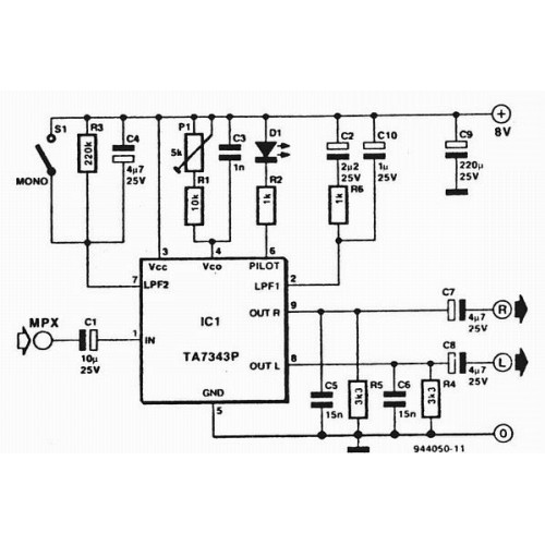

Pro úplnost ještě přikládám schema toho mého dekoderu, třeba je problém tam.
Příspěvky: 8276
#42 Příspěvek od xsc »
Ne, v tom schématu problém není. Může to dělat nižší impedance výstupů IO, pak stačí přidat na výstup odpory 22k.

Mám na mysli spíš funkci dekoderu jako takového,je tam jistý rozdíl oproti předchozímu schemtau. To přeřvání mi je jasné.
Příspěvky: 21229
#44 Příspěvek od Hill »
Já tam žádný rozdíl, který by měl mít vliv na funkci dekodéru, nevidím.
Jsou tam nějaké odchylky v hodnotách součástek, ale ty nepoznáš.
Vazební kapacity jsou větší, protože se neví, jaký bude výstupní odpor detektoru, a jakými vstupními odpory budou zatížené výstupy dekodéru. Tak aby příliš nízké kapacity neořezaly hloubky.
Dekodér ale musí makat (a LEDka svítit), ať už ty výstupy někam vedou, nebo ne.
Hlavně se nepokoušej nastavit dekodér podle rádia Impuls, jak tu kdosi radil. To vysílá jen monofonně, takže dekodér se ani nepokusí dekódovat.
