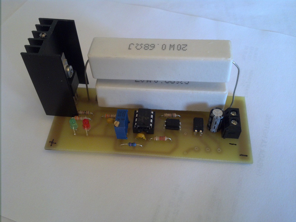

dracekvo
Příspěvky: 712
#45 Příspěvek od dracekvo »
Valdano píše:jinak to bude moloch bastl jak kráva. :wink:
Nevím proč by to měl být moloch jak kráva. Jen toho bude hodně. Já to dělal 16x a v materiálu to stálo cca 200,- kus?
Navíc v té době BMS s komunikací a balančním proudem více jak 1A stálo nehorázný peníze.
Samozřejmě, když se to bude dělat 70x, tak to bude o dost dražší.
Já stejně nevím k čemu je potřeba takový napětí.
Pro efektivní střídače na 230VAC (kde je právě ta efektivnost v tom, že tam nění zvyšující DC-DC měnič) se používají baterie o napětí 300V.
Tak mi to přijde jako takový kočkopes.
Jestli HV solár, tak na 300V. Když ne, tak na 48V. Ušetří se tím spousta starostí a slepejch cestiček. Nehledě na škálu výběru komponent.
Jo a ukázka toho, že to žádný bastl velký jako kráva nebude. Našel jsem ještě foto prototypu, který už ale fungoval.
A co jsem tam vyzkoušel, tak při balancování a tím pádem ohřevu začal AD převodník plavat. Největší vinu bych přisuzoval právě té interní referenci.
Kdybych to stavěl znovu, tak bych použil jakoukoliv externí. I ta levnější bude furt lepší jak interní. A taky bych zvolil mCU s interním teplotním čidlem pro kompenzaci.
A našel jsem v poznámkách, že i když jsem procesor neuspával a měřil pořád, tak to bralo 2,6mA (bez rozchozené komunikace).
lesana87: budit externím procesorem? Co když mi selže komunikace, nebo něco. To mi pak jako nebudou balancovat baterie, protože mCU v balancéru chrápe?
