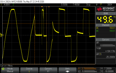

https://www.rajce.idnes.cz/memristor/al ... ups-cs-500

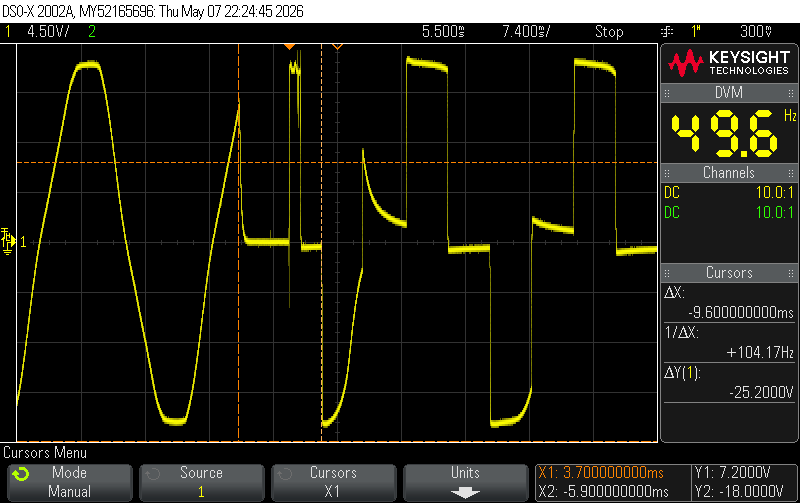

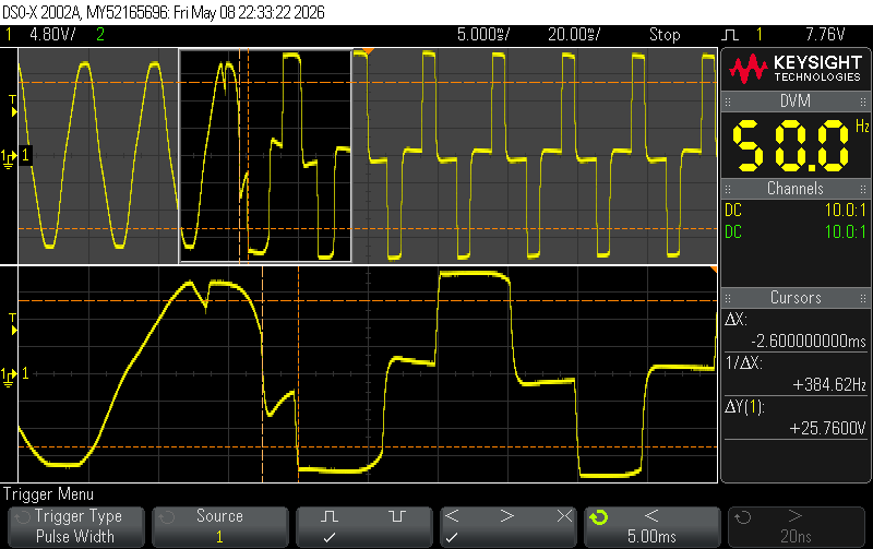

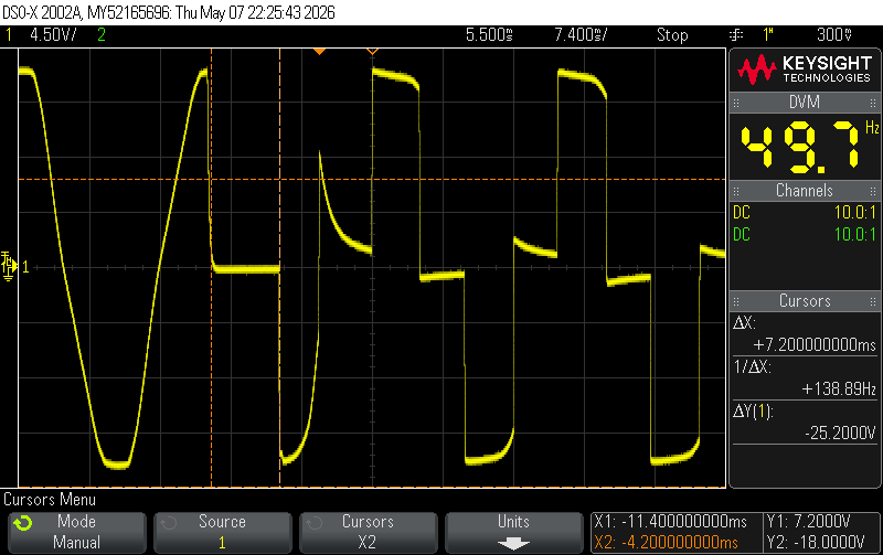

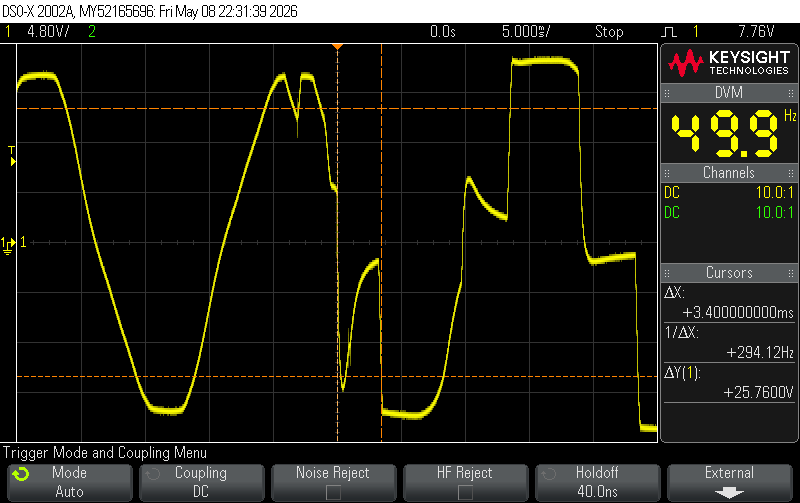

Měřil jsem výstupní průběh APC Back-UPS CS 500 (vyrobena 2003) a jak dlouho trvá spuštění meniče. Trvá to jak kdy, většinou okolo 8ms. To by mohlo stačit, ne?
Měřil jsem to jenom přes AC - AC adaptér 9V. Zátěž byla 100W žárovka.

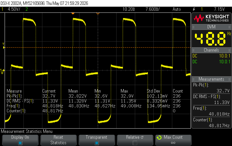

Pro porovnání jsem změřil i výstupní průběhy na Back UPS 400 (vyrobena asi 1992). Zátěž byla puštěný PC. Měnič nabíhá o něco rychleji...

RayeR píše:(...)zmer tu Back-UPS CS 500 s PC zdrojem

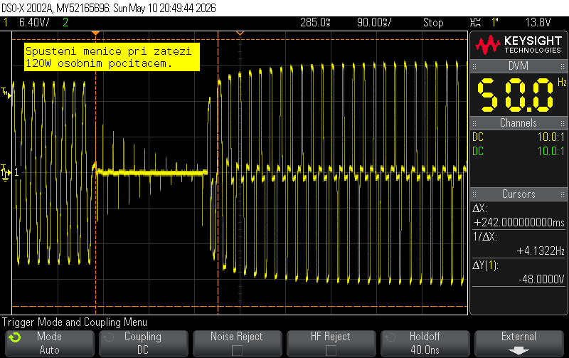

Tak jsem to konečně změřil. Bohužel teda zase přes 9V AC-AC adaptér. Je vidět, že měnič nabíhá nějak pomalu, asi 242 milisekund. :-( :-(

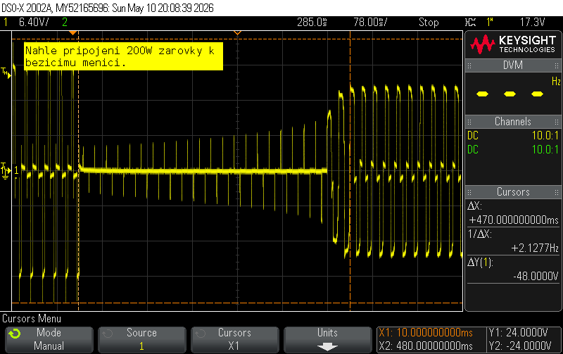

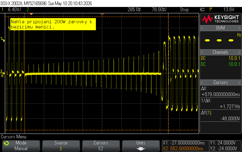

#41 Příspěvek od Hydrawerk »
Nechal jsem běžet měnič Back-UPS CS 500 a připojil k němu studenou 200W žárovku, teda dvě 100W paralelně. Za studena mají odpor asi 19 Ohm, takže krátkodobej odběr je až 12A. Měnič to dost rozhodilo, trvalo okolo 500 milisekund, než se zase rozjel...

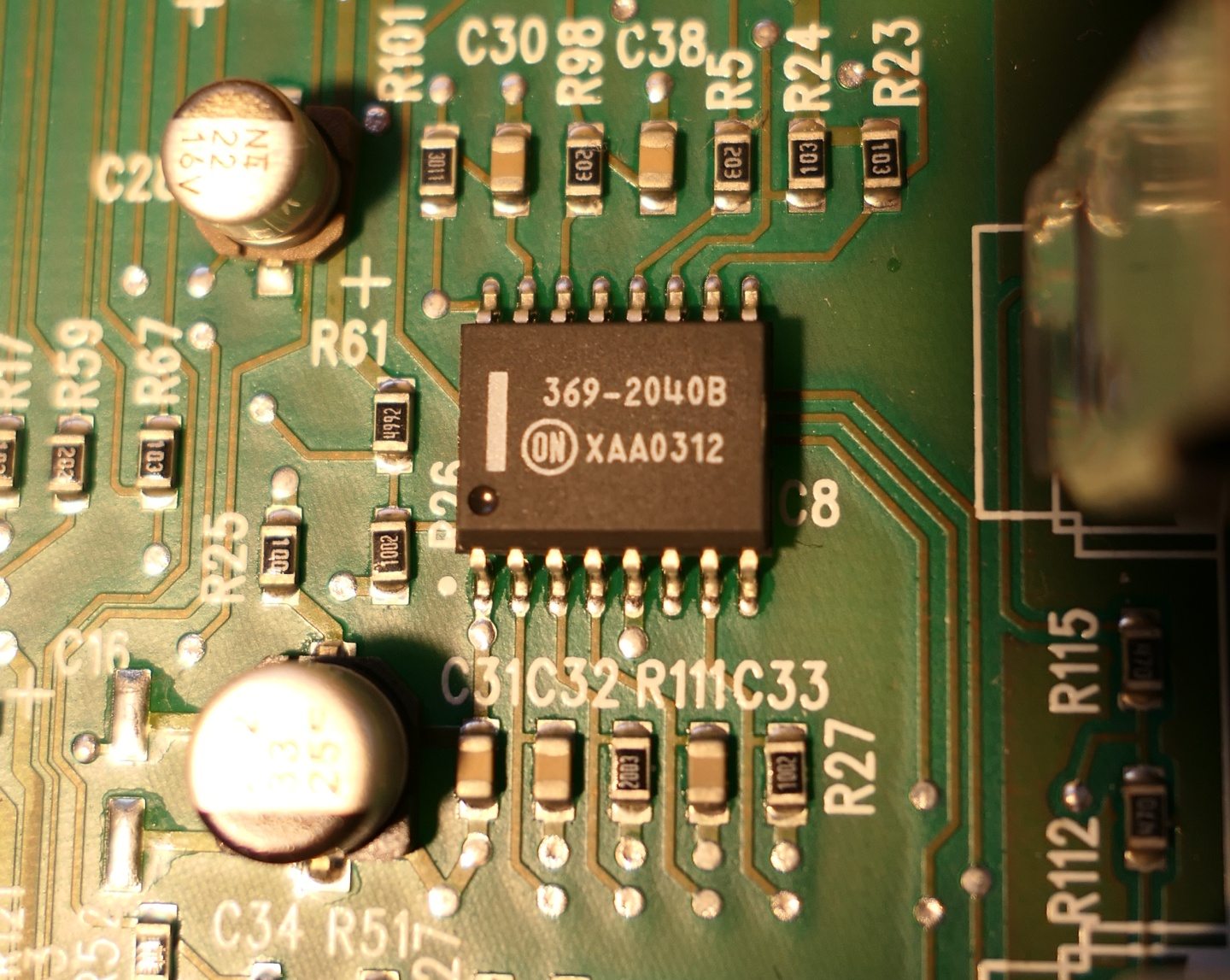

#44 Příspěvek od Hydrawerk »
Co je zač XAA0312 od firmy Onsemi na pozici IC8? Nějaký zákaznický IO na řízení měničů? Datasheet jsem nenašel, Google ho vůbec nezná... Prozkoumám, jestli okolo něho není nějaký vyschlý elyt nebo jiný problém...
