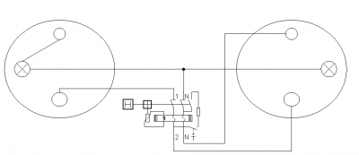

Příspěvky: 20872
#42 Příspěvek od BOBOBO »
Co je na tom špatně ? Při přerušení přívodního PEN to dopadne vždy stejně .
Cowley
Příspěvky: 3557
#43 Příspěvek od Cowley »
A ty si chránič pořizuješ proto, aby to bylo vlastně jedno?
rnbw: Nikdo přece netvrdí, že to nebude fungovat při běžném provozu. Dokonce ani diskutující elektro profíci na mém odkazu.
Ale právě skutečnost "uchlácholení", že jsi chráněn, ti v tomto případě vrazí kudlu do zad.
Za mě poslední odkaz.
Bezpečnost v síti TN-C je zajištěna pomocí nadproudové ochrany jako jsou jističe nebo pojistky. V případě poruchy spotřebiče má poruchový proud kudy téct přímo do zdroje a tudíž dojde ke zkratu, který spustí nadproudové ochrany. Citlivější proudové chrániče nejsou v síti TN-C možné, protože se nesmí spínat ochranný vodič PE ani PEN.
tomasjedno
Příspěvky: 6547
Bydliště: ZZ9 Plural Z Alpha
#44 Příspěvek od tomasjedno »
Valdano píše:Proudový chránič do zásuvky
Upozornění: Proudový chránič lze použít pouze v síti TN-S.
Ono se tam píše víc hovadin, jako že např. tenhle bazmek smí instalovat jen kvalifikovaná osoba.
Tipnul bych si, že i tento proudový chránič je napěťově závislý, tzn. že při poruše napájení (např. přerušením PENu na přívodu) vybaví (resp. odpadne) a bezpečně odpojí spotřebič od zásuvky. A že je tedy mimořádně vhodný do třípólové (tzn. TNC-S) zásuvky v TNC síti.
Neochrání až v situaci, kdy v síti TNC je přerušen PEN mezi rozvaděčem a první zásuvkou, na kterou je smyčkováním napojena druhá zásuvka, v první zásuvce je zapojený spotřebič a ve druhé ten zásuvkový proudový chránič. V této situaci zavleče fázi do PENu ta první zásuvka, a chránič v té druhé to nemá jak poznat a hlavně nesmí a nemůže odpojit kostru spotřebiče od kolíku v zásuvce.
Cowley
Příspěvky: 3557
#45 Příspěvek od Cowley »
Pokud odpadne PEN v rozvaděči, možná odpadne chránič a jeho dva pracovní "chráněné" vodiče.
Jenže přes sousední zásuvku na stejné fázi v rozvodu TN-C se přes spotřebič dostane fáze na PE spotřebiče za chráničem.
Protože PE se z principu nesmí odpojovat.
Edit: a už jsi to doplnil...
Takže to v takovém zapojení není chránič, ale pseudochránič.
A proto se nesmí použít v TN-C.
A jsme na začátku.
