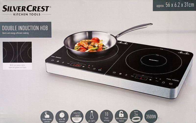

Pokud babča vaří jen pro sebe,vystačí si s dvouplotýnkovým indukčním vařičem.Ten se spokojí s 230V.Na pečení je na trhu spousta solo horkovzdušných trub
