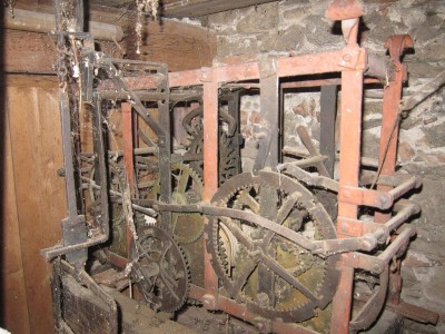

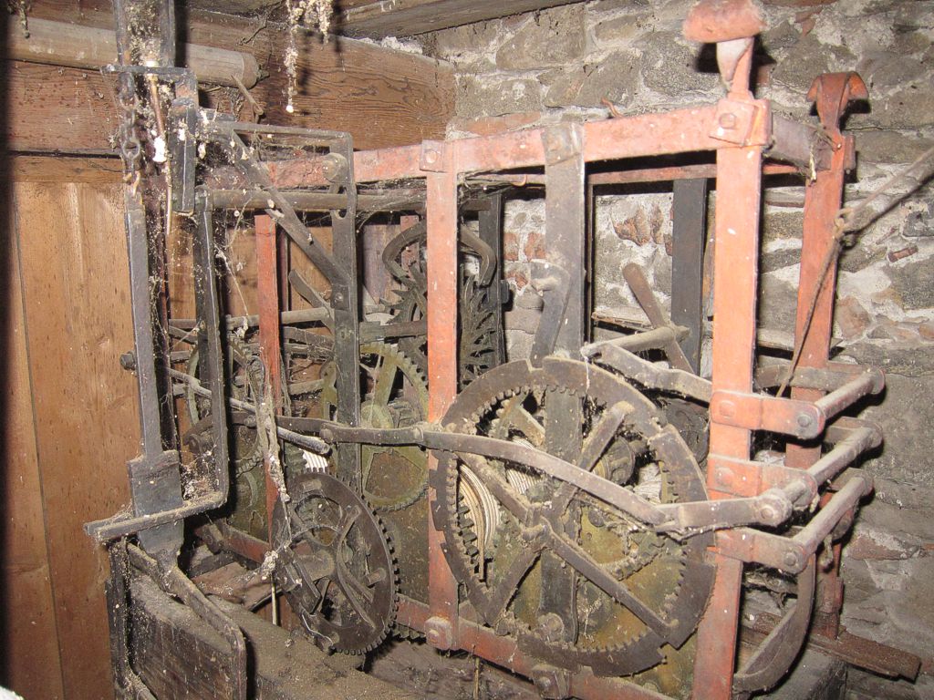

_luky_ píše:Ćtyři roky chodím kolem nefunkčních hodin na věži kostela a spekuluju, kolik práce by mohlo dát je znovu zprovoznit... Představoval jsem si nějaký stroj o řád větší!
Ale taky se ti může stát, že tam najdeš něco takového, co pak s tím? I když to opravíš a restauruješ, tak to stejně musíš každých pár dní chodit natahovat, seřizovat… Proto se dneska razí trend to odpojit od stroje a dát tam něco takového, co se tu řeší a jednou za minutu to elektronikou pootočit o 1krok.

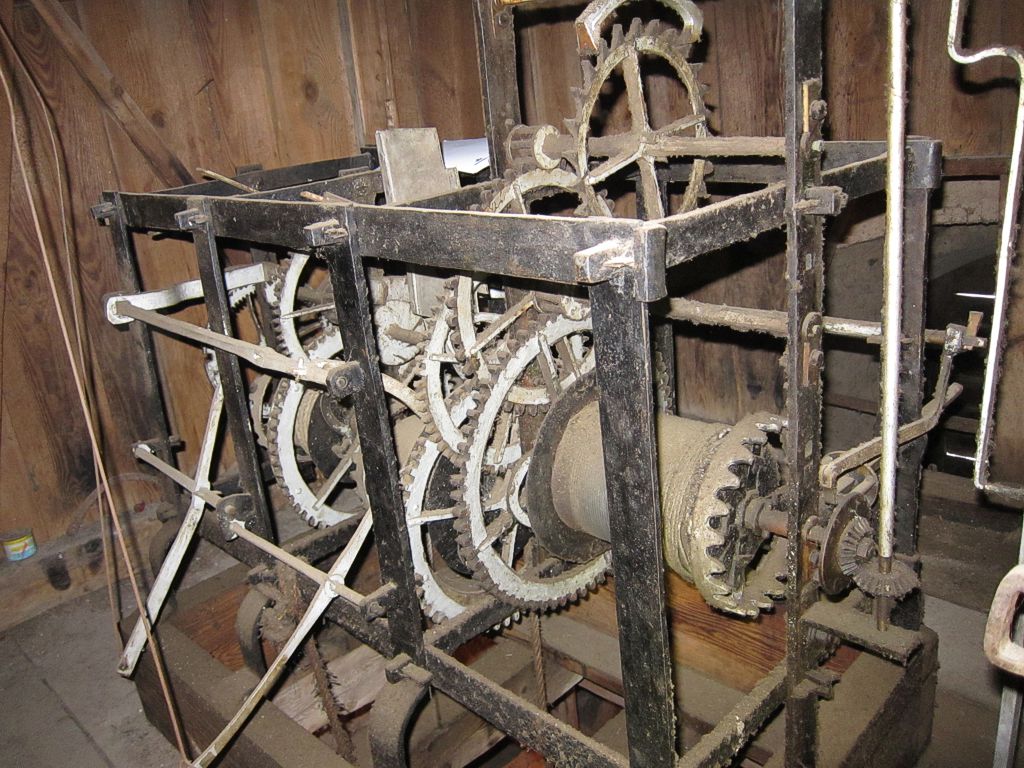

Věžní hodiny jsou fenomén samy o sobě, a nejen technický, protože většina lidí nevidí, co je to vlastně uvnitř. Jsou mezi námi tací, komu to nedá, nevydrží pohled na smutně nehybné rafie, a vydá se něco s tím udělat (že, mi-ro), když vlastník hodin z nějakého důvodu takovou akci odkládá.
Znal jsem nějakého pana Ptáčka z Prahy, který zdědil domek v Oboře. A v sousedních Chomuticích na věži kostela sv. Diviše hodiny už léta nešly - ten pohled taky nevydržel. V životě to nedělal, ale sestudoval, co šlo, šikovnost mu nechyběla, a hodiny na kostele rozchodil. A pak ještě několik dalších.
Mě to nechytilo tak, abych obrážel instituce vlastnící každé nejdoucí věžní hodiny a pouštěl se do oprav. Ale, když už jsem přímo pod jedněmi takovými bydlel, nevydržel jsem ani já. O tom jsme se bavili asi tak před 13 lety.
Krásný starý stroj si zaslouží renovaci. A věžní hodiny ať jdou a ukazují lidem čas, od toho tam vždycky byly. Co na tom, že dnes máme přesný čas na ruce, v mobilu, v počítači, televizi, hodiny a budíky nám rovnají časové servery na internetu či rádio přes Mainflingen z atomových hodin v Braunschweigu?
Jistě, pohodlnější a nejspíš i rozumnější, je bezúdržbové, nebo aspoň na údržbu nenáročné, zařízení s elektrickým pohonem a řízením a původní stroj uložit někde do muzea či depozitáře. Zvenčí se to nepozná a nejspíš to vyjde levněji, než svěřit opravu odborné firmě, protože ne všechno se dá vyřešit nadšením tam, kde má směrování finančních prostředků jinam vyšší prioritu.
Taky všude nemají Zdendu N. (kamaráda Loyzy), který denně leze natahovat a mazat věžní hodiny v Oseku u Sobotky, nemají ani věžníka, který vedle jiné práce se stará také o hodiny na Valdické bráně v Jičíně.
Pár věžních strojů v depozitářích jsem už taky viděl, ale řeknu vám: není to ta chuť. Pár kusů litiny, kovaného železa, ale jen to tam leží či stojí, jak mrchy. A, když jsem si jen tak cvičně klikou zvedl závaží, rozhoupal kyvadlo s volným Mannhardtovým krokem, abych si počkal, až se roztočí větrník a stroj udělá minutový krok, ještě jsem dostal vynadáno.
Prostě, mi-ro, těší mě, že tě věžní hodiny neodměřující čas iritují. A ještě víc, že s tím koukáš něco dělat.

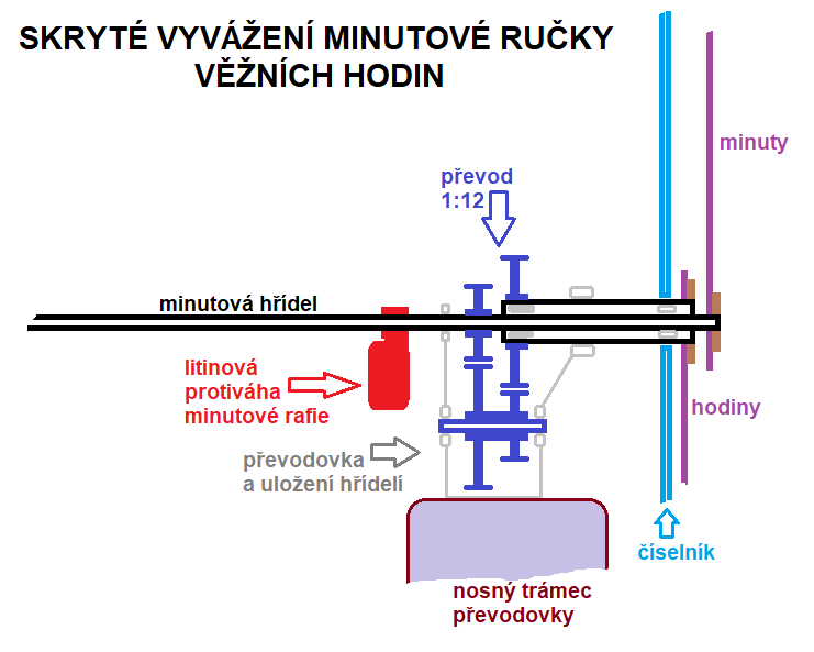

Ono to vyvážení rafií je taky docela věda: nekonečně lehké se udělat nedají, moment ve vodorovné poloze může být dost značný. Přitom kolísání momentu způsobeného hmotností ručky v závislosti na její poloze proti zemi kompenzovat lze. Někdy se to řeší protiváhou přímo na rafice, ale ne vždy je to možné. Důvody můžou být různé, často designové, ale i konstrukční: nejtenčí hřídel je také nejdelší, je proto třeba dobře zvážit, jestli je účelné a únosné protiváhou zvýšit hmotnost rafie, která už tak namáhá hřídel ohybem. Vlivy počasí (námraza, vítr) dost dobře eliminovat nelze, na ně se musí ponechat dostatečná rezerva energie hodinového stroje, ale vyvážení alespoň minutové rafie (hodinová je kratší a moment jí způsobený se projeví méně, než dvnáctinou, je tam převod) té hnací síly může dost ušetřit.
Takže, co se nedá efektivně vyvážit venku, dá se dohnat uvnitř.
Škoda, že jsem si to nevyfotil (a dnes se tam už těžko dostanu): u těch hodin, co jsem rozchodil, byla skutečně na hřídelích u převodovek litinová vyvažovací závaží minutových rafik. U hodinové si žádnou protiváhu nepamatuju, ale tam bylo přes nosný trám blbě vidět, je možné, že i tam něco bylo.
Tak jsem to aspoň hodně zjednodušeně zakreslil, snad z toho bude jasné, jak to s tím vnitřním vyvážením je.

Děkuji za vysvětlení, jak jsem psal, nejsem hodinář a zatím jsem se s tím na věžích nesetkal. Všechny rafičky co jsem pro hodináře dělal, měly zatím vždy protizávaží na rafičkách. Někdy dokonce jen tyčku se závažím v barvě ciferníku, aby nebylo z dálky vidět. Ale to už odbíháme od tématu.
