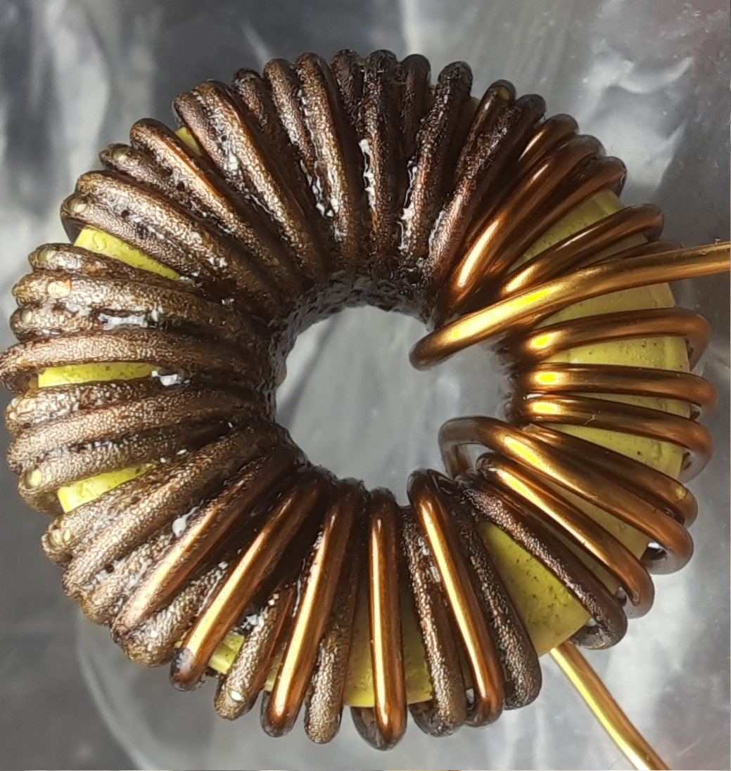

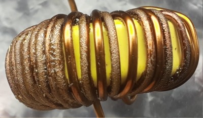

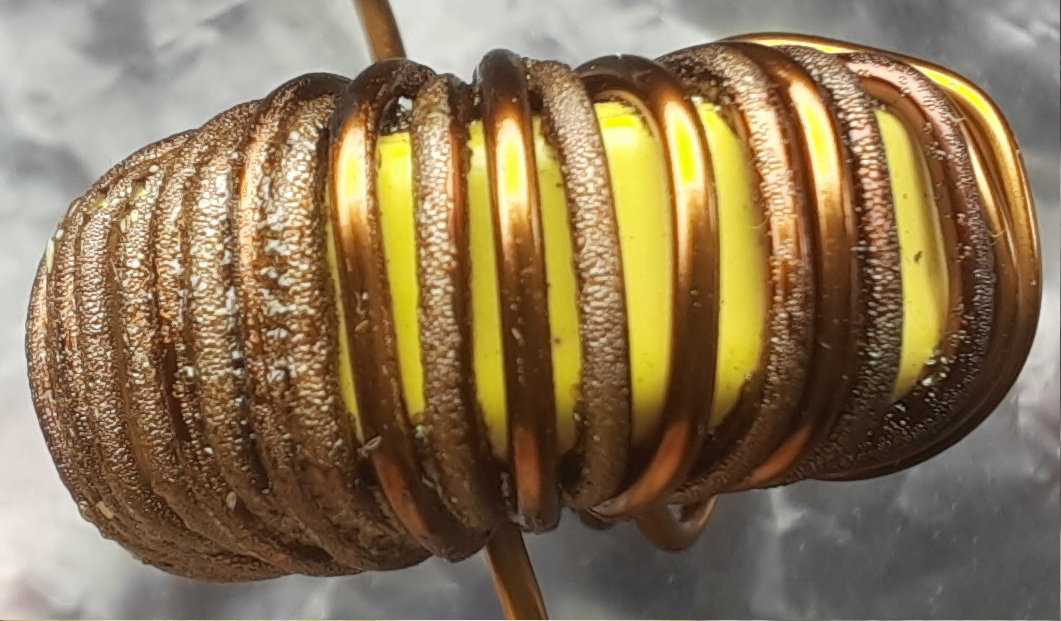

Podle toho začlo hořet jádro spíš než vinutí.PCmaniac99 píše:Samče, tlumivka je spálená, všude se z ní sype barva kterou bylo ošetřené jádro. Ale lak na drátu pořád drží.
PC zdroj 620w Seasonic - tlumivka
A teraz si predstav, že podľa tvojej teórie by rovnaký prúd rovnako dlho tiekol varistorom. Kde by bol ten varistor? Našiel by si ho vôbec? Ten nemá odpor nula celá nula nič, ako kus drôtu. Funguje skôr ako zenerka, takže je na ňom úbytok stovky voltov. Výkonová strata celkom inde. Skús si to zrátať.PavelFF píše:Vzal jsem podobnou tlumivku s vodičem o průměru 1mm a pustil do ní 25A...
Ale stále nějak nejsem schopen přijmout, že v napájecí síti jsou složky které vedou ke zničení jádra sériově zapojené tlumivky. Proč se to neděje hromadně?
samec: Varistorem netekl stejný proud jako tlumivkou. Tlumivkou tekl navíc proud zdroje. Ale jinak souhlasím, musel by vypadat podstatně hůř.
