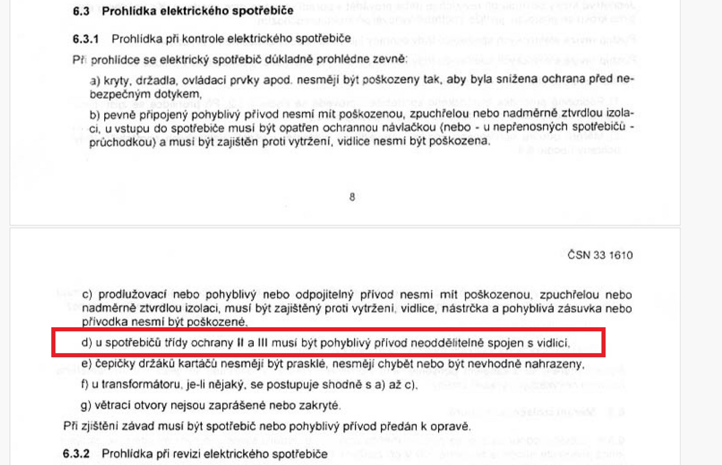

Je výmena pôvodne dvojkolíkovej zaliatej vidlice za novú v poriadku?
MiraSt
Příspěvky: 1747
Bydliště: Fryčovice
#32 Příspěvek od MiraSt »
Ne. Flexošňúry se takto nesmějí opravovat. Ale pro domácí použití....
Příspěvky: 37414
#33 Příspěvek od rnbw »
Ano, dvojkolikova vidlica musi byt neoddelitelna od kabla. Ale co znamena neoddelitelna? Staci cez to pretiahnut zmrstovacku?
Příspěvky: 6669
#34 Příspěvek od samec »
Asi by to chcelo nejaký výkladový slovník, že čo tým autor normy myslel a zamýšľal, lebo na prvý pohľad to nedáva zmysel.
MiraSt
Příspěvky: 1747
Bydliště: Fryčovice
#35 Příspěvek od MiraSt »
Autor normy nic nevysvětluje. Ten stanoví jak to má být.
Vysavač je "dvojka" a šňůra musí být nerozebíratelná. Když tam dáš šrouby tak už to není nerozebíratelné.
Příspěvky: 35011
#36 Příspěvek od EKKAR »
Existujou i vidlice, kde sice uvnitř jsou šroubky, ale kryt je nacvakávací a bez destrukce už ho nedemontuješ ...
Příspěvky: 37414
#37 Příspěvek od rnbw »
Ano, ale nie okruhle na 10A.
Příspěvky: 6669
#38 Příspěvek od samec »
MiraSt píše:Autor normy nic nevysvětluje. Ten stanoví jak to má být.
Niektorým jednoduchším jedincom stačí, že súdružka učiteľka v škole povedala, že je to tak, tak to musí byť pravda. Ja som však slobodný človek a tak sa slobodne pýtam: PREČO?
lesana87
Příspěvky: 4393
#39 Příspěvek od lesana87 »
Nestačilo by, ty dráty místo přišroubování do zástrčky přivařit bodovačkou? To by požadavek na neoddělitelnost mohlo splnit.
