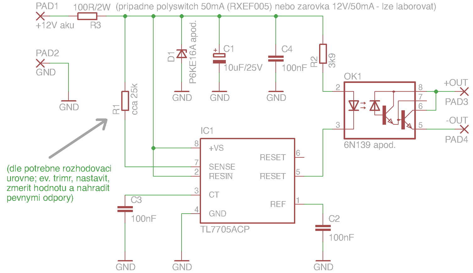

Marshal: kup si TL7705ACP a máš to skoro všechno v jednom, jen doplníš přepěťovou ochranu transilem cca 16V (před něj sériový odpor a příp. i výše zmíněnou pojistku) a sériový odpor do vstupu sense, kterým nastavíš přesnou mez indikace (dle napětí, které si zvolíš). Šlo by použít i rovnou TL7712ACP, ale nebude tak snadno k mání a nebudeš mít možnost nastavení meze indikace.
Klidový odběr má typicky 1,8mA, maximálně 3mA.
Dá se koupit i velmi levně, stačí hledat.
Pokud nutně musíš mít schéma, možná ho sem časem doplním (ale je to fakt triviální, viz datasheet).
Na výstup bych dal low current optron (pokud nutně chceš galvanické oddělení). Samozřejmě sepnout až při podpětí!
Edit:
tady je to schéma (chyby možné, experimentování taky). Vše je vymyšleno tak, aby pouzdra byla dostupná v THT variantě a součástky šlo snadno koupit.

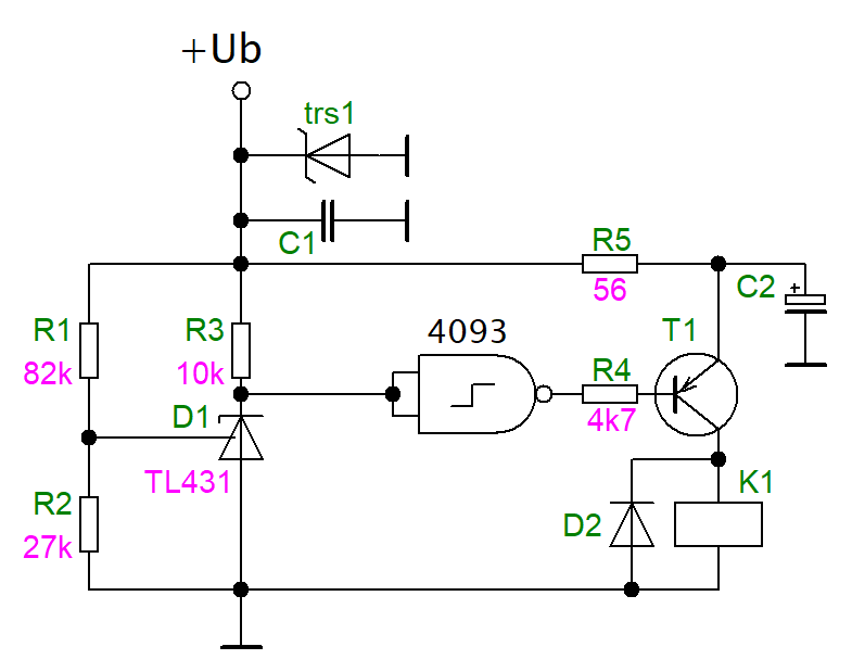

Použití TL431 bych vůbec nezatracoval. Jen místo tranzistoru bych použil hradlo se schmittovými vstupy (např.4093), ostatní hradla v pouzdře se k dalšímu využití nabízejí sama. Tím by se odstranila námitka HF_Tech.
Strašit velkými proudy není moc na místě vzhledem k účelu.
:wink:

Tak jsem si to prošel - a skutečně by to zapojení nefungovalo.
Proč mi to funguje jako indikátor 9V baterky - v emitoru tranzistoru je LED. Tím je potřebné napětí pro otevření tranzistoru > než 2V. TL431 má v průchozím stavu napětí AK 2V, tedy v tomto zapojení by tranzistor vedl pořád. Možné řešení - "podložit" emitor tranzistoru zenerkou 2,4V.
masar - použít 4093 až za TL431 mi nedává moc smysl. Když už tak využít TL431 jako zdroj reference pro překlopení hradla, pak by to bylo lepší řešení.

#36 Příspěvek od masar »
Neuzavřený NPN tranzistor je jiný problém a lze ho řešit více způsoby, třeba i tou ZD v emitoru.
Problémem, který měl na mysli HF_Tech, je nedostatečná strmost spínání relé s nežádoucími průvodními jevy. U LED to samozřejmě nevadí.
Zapojení Schmittova hradla na výstup TL431 zavede potřebnou minimální hysterezi, popř. lze tuto hysterezi snadno rozšířit. Další hradla v pouzdře lze pak využít pro různé časové funkce, jako úsporná signalizace, monostabilní režim nebo i zmíněný "vzorkovací" režim obvodu. Přitom bude zapojení stále velmi jednoduché a - troufám si říct - "ze šuplíku".
:wink:

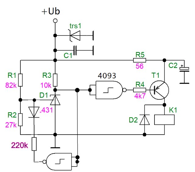

@masar: V tom případě bych si dovolil hysterezi ošetřit jinak:
Jesli je má myšlenka správná - pokud TL vede, pak je na výstupu hradla plné napětí a Uref není ovlivněno (dioda). Pokud se překlopí, pak je na vástupu hradla zem, přes diodu se "paralelně" připojí odpor 220k, tím se posune rozhodovací práh na cca 11V napětí baterie a TL zůstane trvale uzavřena až do nabití baterie. Dává to smysl?
Příspěvky: 14452
#39 Příspěvek od masar »
Ano. Je to to rozšíření hystereze, o kterém jsem psal (ať už s diodou nebo bez). Ani není třeba používat zvláštní hradlo, stačí využít původní. Ale myslím, že to rozšíření není třeba a zapojení bude funkční i bez něho. Ledaže by byl požadavek na větší a konkrétní pásmo necitlivosti.
:wink:
