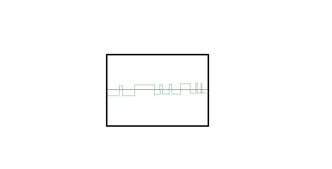

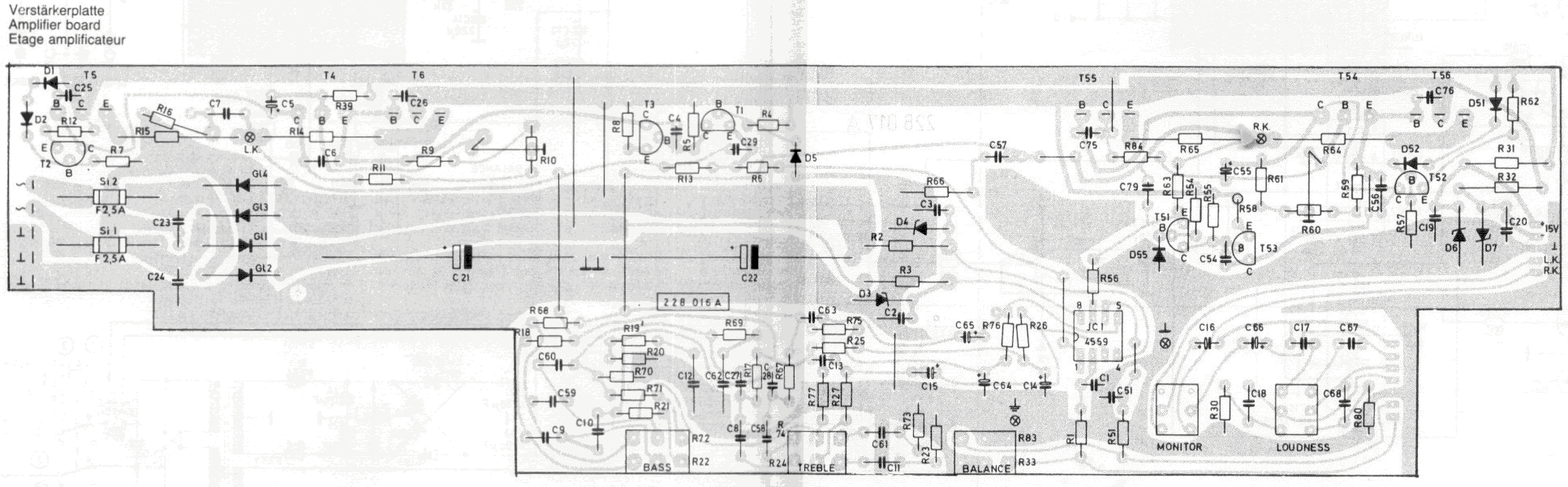

masar Ano, problém je, že ta svině závada se nechce projevit. A konstrukce je taková že se mi to nechce kompletovat když si nejsem jistý čím to bylo.
Na oscilu asi podle obrázku, bez záruky, přepnuto na st.
Ta deska je poměrně dlouhá a snadno namahatelná na ohyb a to některým součástkám nemuselo svědčit, v tomto kanále je umístěna většina v nepříznivém směru. Na obrázku levá polovina desky.
