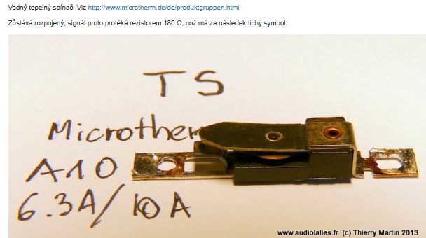

Neviem, koľko je na tom pravdy, ale toto som vytiahol z umelohmotnej pseudointeligencie
debata_s_AI_o_A10_v_Revox_Symbol_B.pdf
žlto zvýraznený text sú moje otázky, zvyšok odpovede AI

Ve výškové sekci nic není tak budu předpokládat že se AI nemýlí.
Budu tedy shánět Microtherm A10 s vypínacou teplotou 100
°C, prípadne 90 °C.

Ve výškové sekci je řazen ten teplotní spínač!
Tady je kus diskuze k jeho náhradě

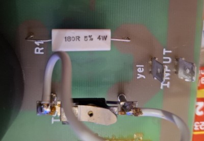

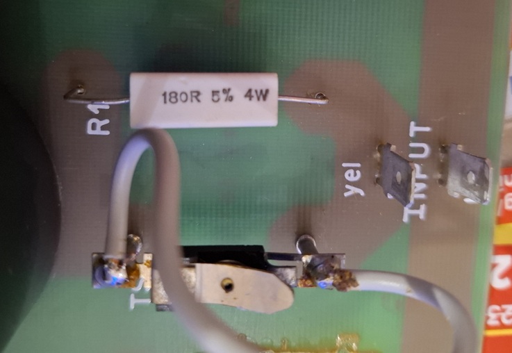

tesla6
Příspěvky: 72
Registrován: 24 led 2023, 00:00
#41 Příspěvek od tesla6 »
Jedná se o MK1.
Úplně nejlépe bych tam chtěl dát nový originál pokud ho seženu.
Relé asi padá - zbytečně složité.
Tak už mi pak zbyde buď ten termistor nebo to propojím.

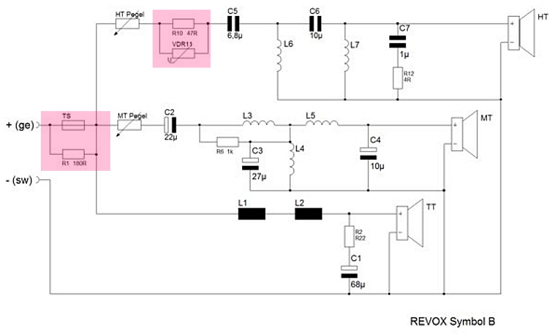

Posílám schéma, nezdá se mi že by to bylo na výškách, ale dám na tebe, poradil jsi mi dobře už víckrát ransome, diky.

#42 Příspěvek od ransom »
Vždyť to tam je vidět na první pohled. Je to na výškách.
Nahoře v růžovým rámečku - VDR1, paralelně k rezistoru 47R. Proměnné rezistory PEGEL ve výškové a středové větvi jsou na dorovnání úrovně (jsou na zadní straně nahoře na šikmých zádech).
Mimochodem, výšky mají podle schématu propust čtvrtého řádu. Tím spíš bych se o výškový reprák nebál.
Na přívodu k výhybce to vypadá nejspíš jako obyčejná tavná pojistka (označeno TS) a paralelně k ní odpor. Takže když se pojistka přeruší, bedny budou pořád slabě šveholit. Jestli tam je, musela by být někde na terminálu.

Ransome ne.
Je to v tom druhém růžovém rámečku!
ransom
Příspěvky: 3933
Bydliště: Náchod
#44 Příspěvek od ransom »
Co jsem koukal na fotky výhybky, tak mi to takhle vychází...
Moment. Možná jo. Pak by to ale odpojovalo celou soustavu. Když to je vyndaný, tak nehraje, respektive jen slabě šveholí?
Naposledy upravil(a) ransom dne 14 led 2026, 21:29, celkem upraveno 1 x.
tesla6
Příspěvky: 72
#45 Příspěvek od tesla6 »
Ne je to na přívodu.
