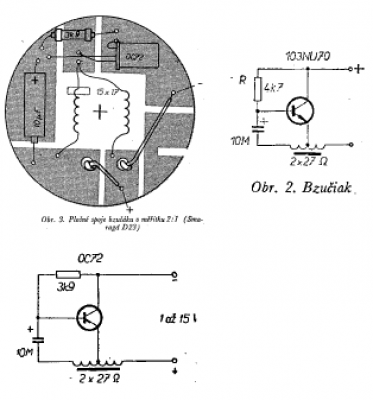

ransom píše:Nikdy jsem to nepoužíval, ale nějak si vybavuju pískle s jedním Ge tranzistorem vestavěné v telefonním sluchátku a napájené tužkovým článkem. Kdysi to docela letělo.
Bylo to se starším typem sluchátka 2x27Ω.

Ano, protože to se dalo jednoduše otevřít. A myslím že to zapojení využilo i dělené vinutí. Už si to ale úplně nepamatuju. Třeba to sem někdo hodi?

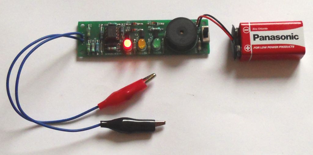

Stejně jako, řada ostatních, i já nejčastěji pípám multimetrem.
Ale v minulosti jsem si postavil třeba tuto primitivní prozváněčku, nebo tento pípák 1:
Pípák 1 - schéma
(53.23 KiB) Staženo 123 x
Pípák 1 - realizace
Pípák 1 - realizace

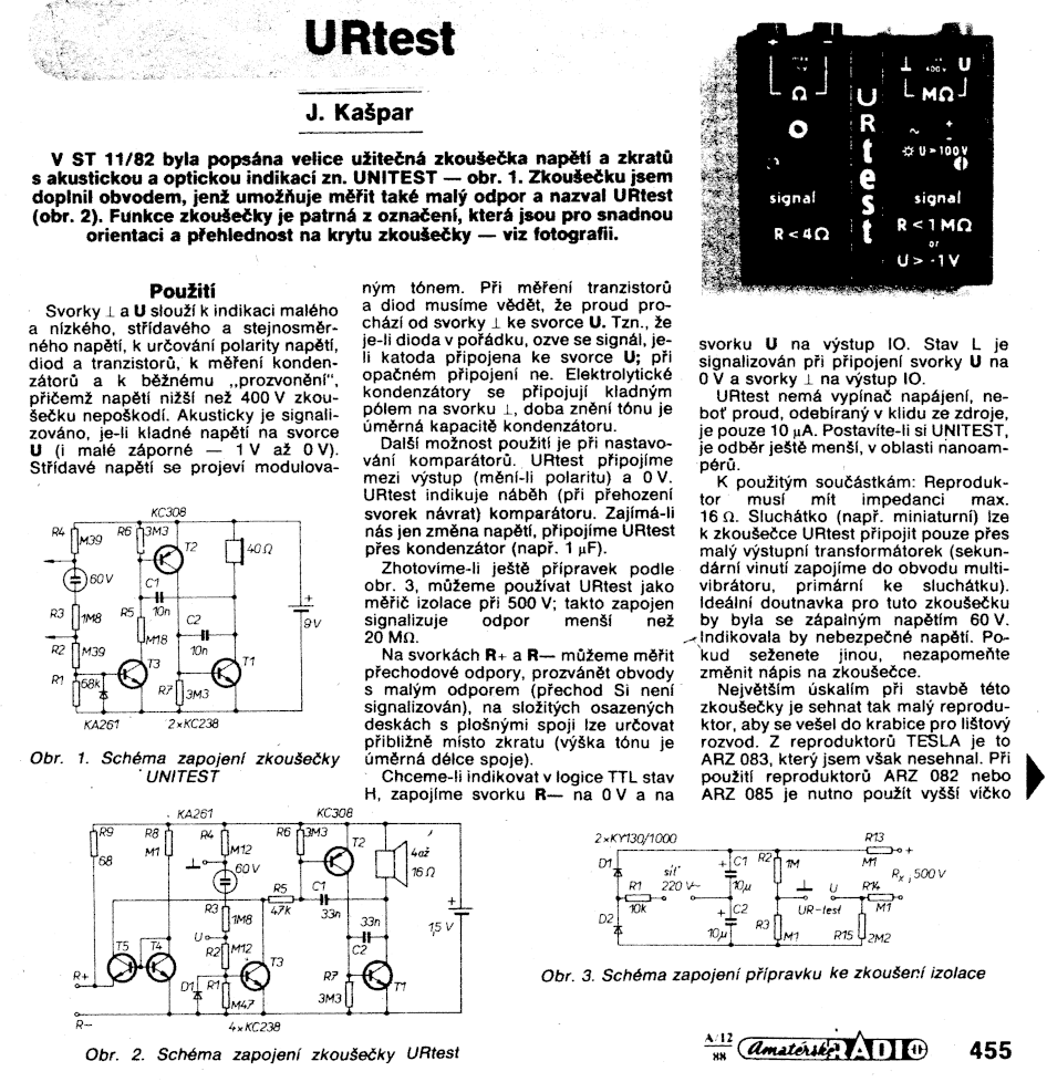

Po delší šňůře realizací různých konstrukcí "šlusmetrů" jsem skončil na posledních víc jak 35 let u konstrukce URtest. Používám jej často, např. k ověření přechodového odporu kontaktů přepínačů a spínačů a konektorů, při práci s kabeláží, hledání zkratů, pro rychlý test elektrolyt. kondenzátorů, pro indikaci logických stavů v číslicových obvodech a mnoho dalších.

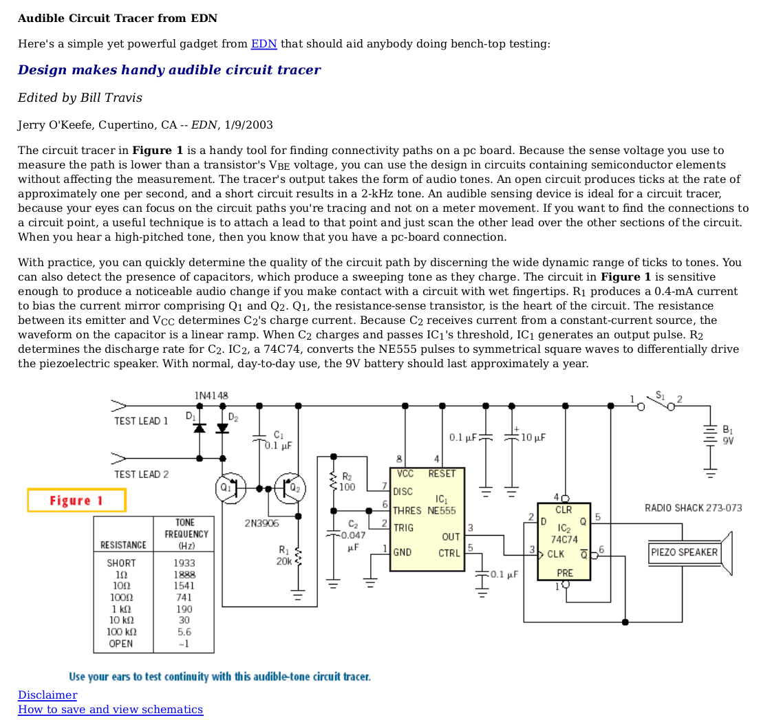

Později mne zaujal článek "Handy audible circuit tracer" , ale nikdy na realizaci nedošlo.
nevyzkoušený kandidát na šlusmetr

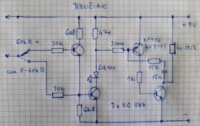

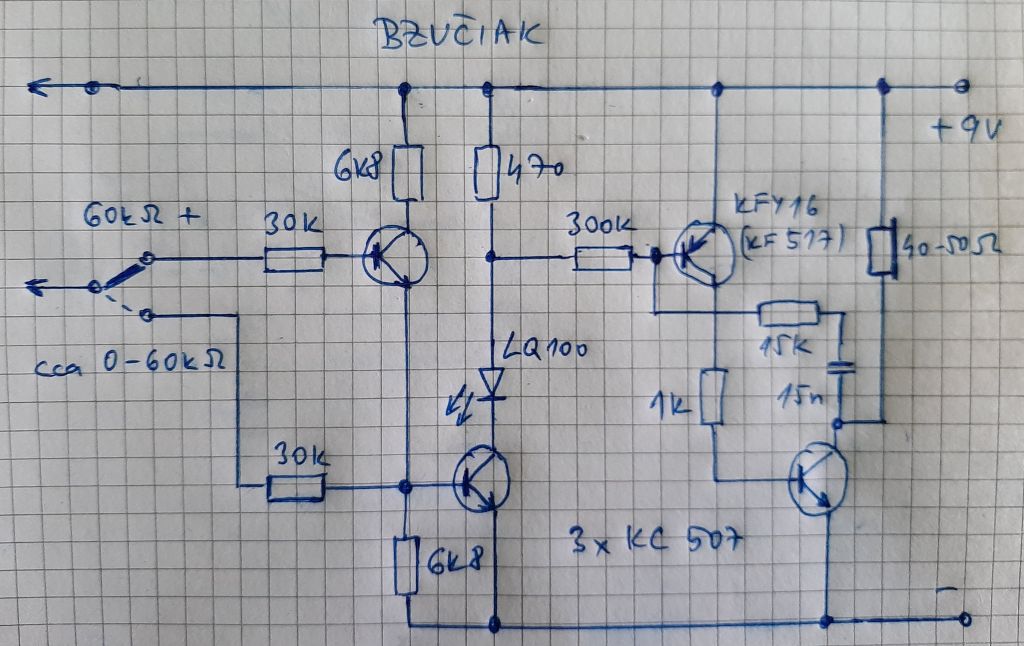

pred cca 40 rokmi som si urobil na odbornom výcviku toto, dodnes funguje

Popis i s vobráskem je ve "Šraitovi" = "Od krystalky...". Trand nemusí bejt nutně bambusovej, ale s šutrovým to přestává fungovat "dřív" = při vyšším zbytkovým napětí zdrojovýho článku.

Mám ještě někde ve sklepě z vojny pípavku - MB mikrofon a 50Ω sluchátko do série ( mechanicky spojené páskou) a k tomu se na vojně používal 1,5V suchý článek, taková docela velká kostka. Mělo to výhodu, že to pouštělo do obvodu střídavý signál a na druhé straně se dal poslouchat.
Tady je úprava tlf. vložky:

Pamatuju si, že jsem měl jakousi hračku - dva aparátky které se spojily dvojlinkou a dalo se navzájem telegrafovat - jako bzučáky tam byly klasické telefonní vložky s dvojitě vinutou cívkou a tenhle obvod co postnul Barnodaj.
