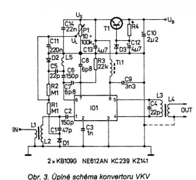

Asi si stejně zkusím jeden ten konvertor vyrobit, nevíte někdo jakým jiným bych mohl naradit ten integrovaný obvod SO42P, nebo mám radši najít jiné schéma? (Tamten jsem nenašel na prodej.) A bude mi ovlivňovat i příjem KV?

Přímá náhrada SO42P není, pokud bys uměl použít podobný obvod tak snad NE612 (SA612, 602) myslím, že vedle Hadexu v Ostravě má prodejnu Elfax, zkus se zeptat na SA612 tam.
Popis je v dalším příspěvku.

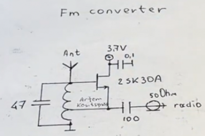

#38 Příspěvek od barnodaj »
Příspěvky: 6669
#39 Příspěvek od samec »
barnodaj píše:Zajímavý nápad:...
Otázne je, či dochádza k zmiešavaniu v tom akože konvertore, alebo až na nelinearitách vo vstupných obvodoch prijímača. Ďalej je otázne, aký výkon vysiela ten akože konvertor a jak veľmi sa to vysielanie bude páčiť telekomunikačnému úradu.
Nedávno tady někdo sháněl modrý Amáro s "katalogem" tesláckejch integrovanejch obvodů s aplikačníma zapojeníma, vyobrazeným na čtverečkovaným podkladě. Bude to nejspíš ve vlákně "Vyměním AR/KTE" nebo jak se to jmenuje. A tam tuším je i popis, jak SO42P nahradit dvojicí MA3005/3006 - takže jsou i jiný cesty, než NE612 ...

Jinak za cca 12Kč se dá koupit IO CD2003GP a ze vstupní části pro FM jde postavit konvertor velmi jednoduše - oscilátor se naladí tak aby výstupní frekvence byla v rozsahu pásma OIRT.
Použije se pouze vstupní zesilovač, mixer a oscilátor, dva nebo tři laděné obvody, jeden odpor a pro jistotu blokovací kondenzátory, keramika, na nevyužité vstupy IO. Napájení 3V.
