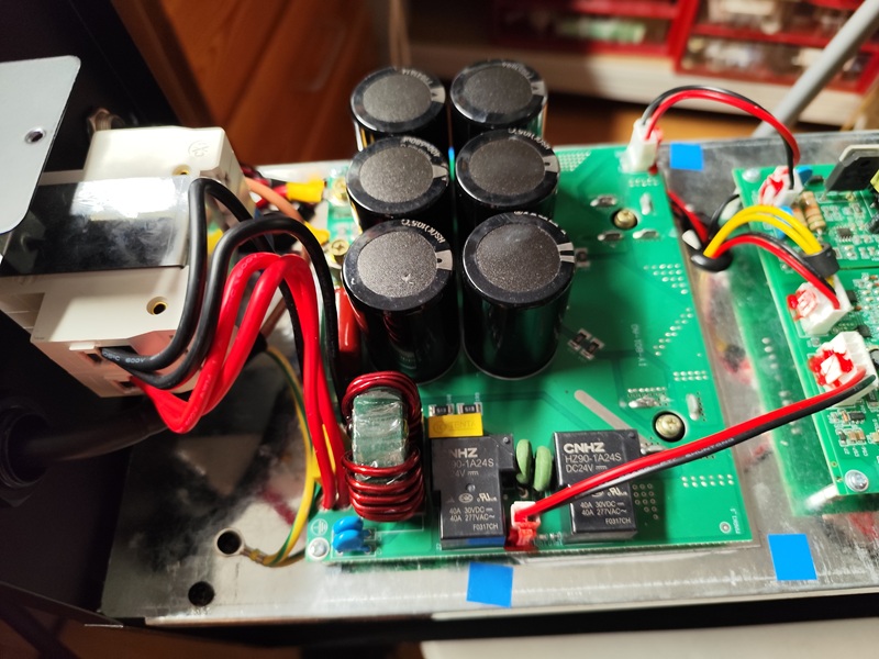

Jen ze zvědavosti, kdo potřebuje doma vařit 250A? Co je to za svářečku (model)?

Pánové, neřešte prosím vás, co to je za svářečku a že nepotřebuju svářet proudem 250A. Prostě to je na 230V a bere si to 40A, otázka je, jak to uživit. Nic dalšího netřeba řešit. Svářečka je to od číňana, nikoho jiného nenapadne udělat zařízení na 230V s odběrem 40A.

A Čecha napadne to koupit. Odpověď Boba nebyla na tebe. To má fakt na vstupu rovnou graetz a hned za tím konďas? Žádné PFC třeba, nebo větsí tlumivku? (mimo filtr).

Hele, ani okolnosti, jak se ke mě dostala, nemusíme řešit. Prostě ji pokud možno potřebuju zprovoznit, aby mi nevyhazovala jistič.
Ano, na vstupu nějaký filtr, softstart, 2 gretzy zajímavě zapojené, to jsem nikdy neviděl, na jeden jde L, na druhý N, z obou paralelně jde výstup do kondenzátorů.

Lebo asi sú to 20A usmerňovače, tak na 40A sú zapojené dva paralelne. A jednoduchšie je nadrátovať LL NN, ako LN LN.
Kúp si trojfázový transformátor
https://www.aliexpress.com/item/1005012326747942.html
a k nemu trojfázový usmerňovač, alebo k tým dvom usmerňovačom, čo už tam sú, dokúp ešte jeden rovnaký.
Alebo si kúp normálnu zváračku a hentú predaj na bazoši.

Co teda lze očekávat za problémy s tím jednocestně usměrněným 230V 3f napětím? Budu ho tahat z 3f zásuvky 25A, jistič klidně mohu vyměnit za pomalejší. Svářečka nemá 100% zatěžovatel na max. proudu, takže jistič by to snad měl utáhnout. A navíc moje svařování na max proudu je tak max na 2 minuty.

Já to neřešil, jen mě slušně zajímalo, co je to za stroj a proč chcete doma svařovat kolejnice 5mm elektrodou... Nějaké další foto vnitřku svářečky by nebylo?
