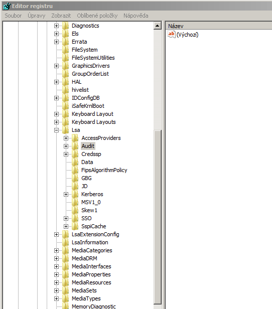

Registry: HKEY_LOCAL_MACHINE\System\CurrentControlSet\Control\Lsa\MSV1_0
Zde uprav, nebo vytvoř DWORD hodnoty: NtlmMinClientSec a NtlmMinServerSec a nastav je na 0x20000000 - to vynutí 128bit šifrování.

HKEY_LOCAL_MACHINE\SYSTEM\CurrentControlSet\Services\LanmanServer\Parameters V pravé části vyhledej položku SMB1 nebo SMB2. Pokud u nich vidíš hodnotu 0, znamená to, že je sdílení zakázané. Změň hodnotu na 1 (pokud tam položky nejsou, systém se řídí standardním nastavením a chyba zde není).
HKEY_LOCAL_MACHINE\SYSTEM\CurrentControlSet\Control\Lsa Najdi položku RestrictAnonymous. Pokud je její hodnota nastavená na 1 nebo 2, Windows 7 bude blokovat anonymní přístup ze sítě, což často vede k chybě timeout. Změň hodnotu na 0.
Je možné, že to kdysi nějaký optimalizační program mohl změnit. Po změnách v registru je nutný restart.

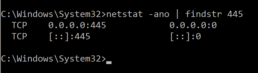

Zkontroluj zda je port 445 otevřený (v příkazovém řádku zadej: "netstat -ano | findstr 445" - pokud ve výpisu najdeš slovo listening, je to v pořádku.

V HKEY_LOCAL_MACHINE\SYSTEM\CurrentControlSet\Services\LanmanServer\Parameters položka SMB1 a SMB2 vůbec není.
V HKEY_LOCAL_MACHINE\SYSTEM\CurrentControlSet\Control\Lsa položka RestrictAnonymous taky není.
Výpis netstat máš dole.

Buď jsi to usekl, nebo to na 445 nenaslouchá. Ve screenu chybí listening, jak jsem psal:
TCP 0.0.0.0:445 0.0.0.0:0 LISTENING 4
TCP 192.168.1.55:59226 192.168.1.19:445 ESTABLISHED 4
TCP 192.168.1.55:59250 192.168.1.30:445 ESTABLISHED 4
TCP 192.168.1.55:63576 192.168.1.5:445 ESTABLISHED 4
TCP [::]:445 [::]:0 LISTENING 4
