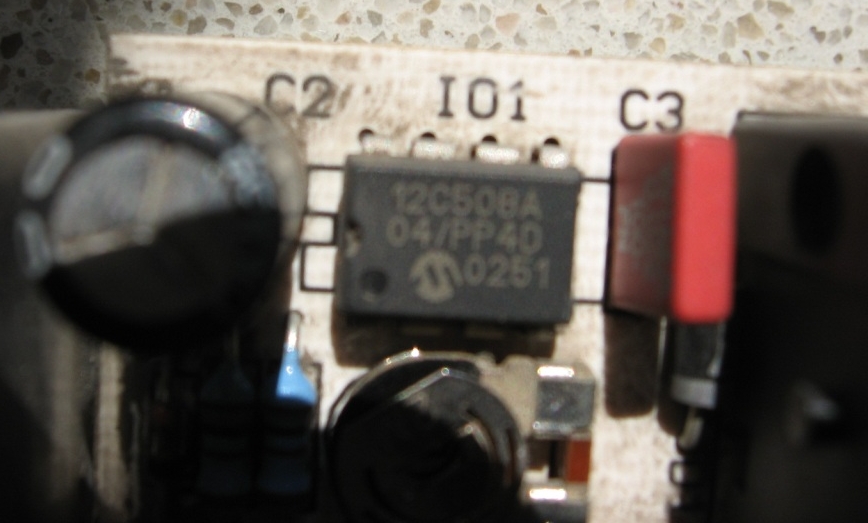

karas píše:Můžete mi priosím někdo poradit s touto regulací? Jedná se o vysavač ETA 1417 a vyhořel mi u něj IO a já bych potřeboval vědět typ. Tak kdybyste někdo věděl tak by mi to moc pomohlo, díky.
náhodou mám vysavač rozmontováný.
na IO je nápis:12C508A
pod ním: 04/PP4D
a pod ním: 0251
(226.64 KiB) Staženo 288 x

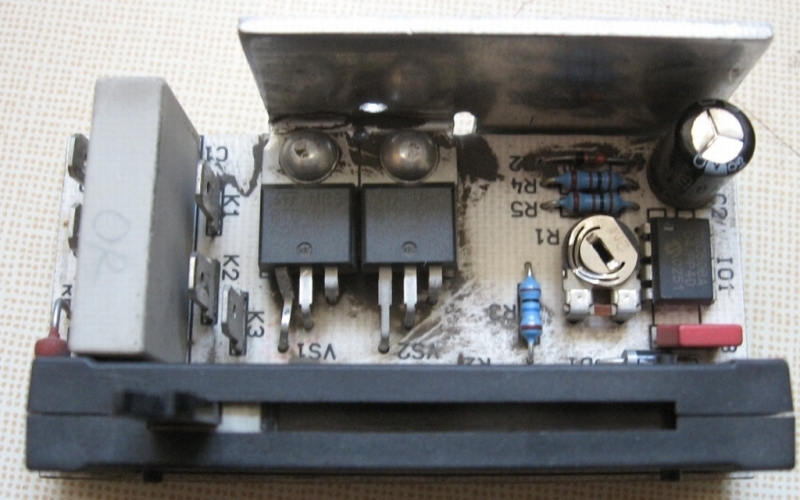

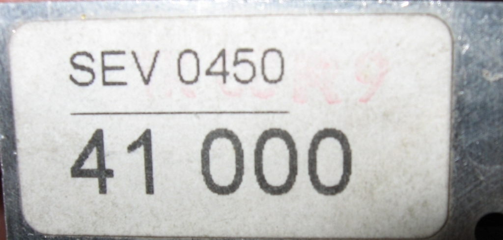

teda nejsem si uplne jistej typem vysavace ETA, ze ktereho ten můj PIC je, ale ta deska vypada uplne stejne-kod je jinej. regulátory do vysavačů dělá www.sev-litovel.cz
ty regulátory jsem tam viděl na exkurzi
(265.18 KiB) Staženo 288 x
(255.86 KiB) Staženo 255 x

Sehnal jsem schéma a *.hex pro PIC na podobnou desku - 045042000. Je to prakticky to samé, akorát má jenom jeden triak, což nejspíš nemá vliv na funkci. Schéma na 045041000 mám také nakreslené, ale *.hex ještě nemám, takže možná příště.
Přidávám ještě deassemblovaný zdrojový kód - kdyby se to náhodou někomu hodilo.
045042000.asm
(10.41 KiB) Staženo 211 x
045042000.hex
hex
(2.87 KiB) Staženo 236 x
schéma
(1.75 KiB) Staženo 203 x
