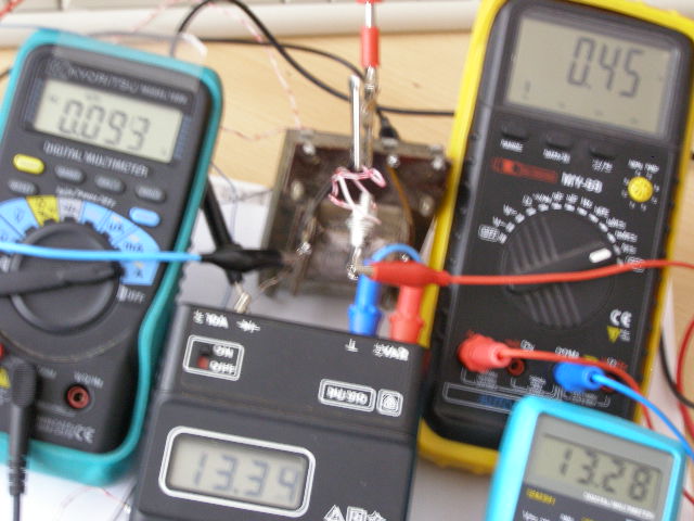

Koncem ledna se tady řešilo trvalé připojení autobaterky na dobíjení. Pro toho kdo to ještě neměřil posílám co Vás čeká, když připojíte tráfko (štítek sek.12V/0,7A) naprázdno 14,3V, proud primerem 50mA s jednocestným usměrněním na baterku, která má 12,7Vnaprázdno. V podstatě by to bylo použitelné, možná snížit proud další seriovou diodou???? Je to spíš takový příklad. Zleva- I primeru, Uac sec, I dc do baterky, U na bat. Pod stolem je 5 let stará šplouchací baterka 50Ah/12V. Takto bych to neprovozoval. Vložil bych mezi trafo a baterku jednoduchý tyristorový regulátor, který umožní si nastavit co chceš ,zde od 0,05a do 1A do 6V nebo 12V PB. Na schematu jde o plnohodnotnou dobíječku s měřením I a U, kterou použiješ i jinde. Třeba přes noc, když má mrznout. Jestli to někoho zajímá dej SZ. Pošlu schema.
